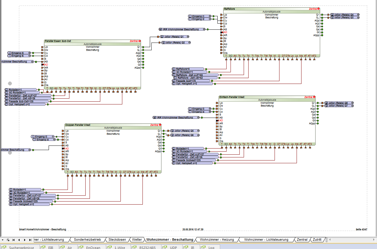

ich benötige eine Config-Hilfe.
Die Beschattung bei mir im Haus soll abhängig von der Raumtemperatur gesteuert werden. Bei allen Räumen, wo ich nur ein Fenster habe, funktioniert dies auch wunderbar. Nur im Wohnzimmer geht es überhaupt nicht. In der Visualisierung ist mir aufgefallen, dass ich bei allen Fenster im Wohnzimmer den Autopilot nicht auswählen kann. In den restlichen Räumen funktioniert dies.
Die Rollläden und Jalousien gehen per Zentralsteuerung bei Sonnaufgang hoch und nach Sonnenuntergang mit Zeitverzögerung wieder herunter. Kann es sein, dass der Autopilot dadurch nur von 0 Uhr bis Sonnenaufgang aktiv ist, weil ja bei einem manuellen Eingriff der Autopilot erst wieder 0 Uhr aktiviert wird?
Was kann ich hier machen?
Ein Ausschnitt aus meiner Config findet ihr anbei.
Danke und besten Gruß
Olli
