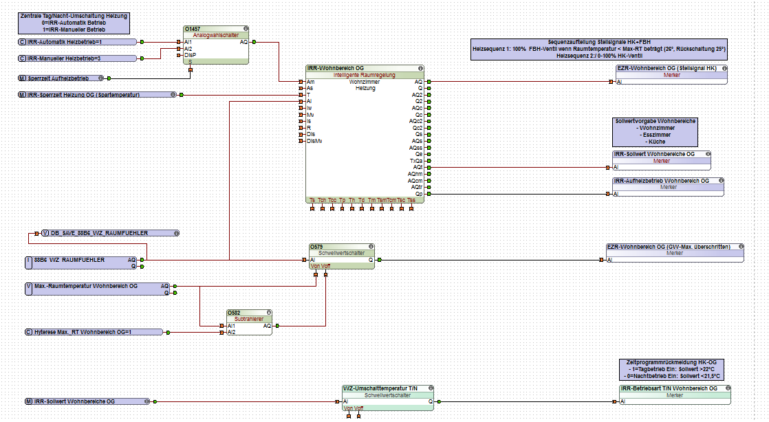

    Nachdem ich im "Grünen Forum" keine Antwort erhalten habe, stelle ich diese Thema hier noch einmal ein. Vielleicht weiß jemand eine Lösung (speziell für die Unterscheidung der Komfortemperatur-Betriebsmodi unter AQhm (Komforttemperatur, Spartemperatur, Partytemperatur, Haus im Tiefschlaf).
    1. In der IRR-Schaltuhrgrafik gibt es ja die Einstellungen "Komforttemperatur, Haus im Tiefschlaf, Partytemperatur, etc.
    Kann man diese Texte irgendwie/wo Individuell ändern? Hintergrund ist, in meinem Büro habe ich folgende
    Betriebsarten:
    - Tagbetrieb (Komfortbetrieb 22°C)
    - ECO-Betrieb (Haus im Tiefschlaf 18°C) wird in der Regel über den internen Timer gestartet. Der Text ist halt bei dieser Variante nicht geeignet.
    - Nachtbetrieb (Spartemperatur 16°C) Dies entspricht eigentlich der IRR-Temperaturabhängigen Zeitumschaltung Tag/Nacht.
    2. Unter AQhm kann man ja die Betriebsart des IRR abfragen. So wie ich es festgestellt habe kann man den Modus
    Komforttemperatur sowie eventuell angelegten externen Betriebmodi auswerten. Eine Unterscheidung "Spartempertur
    (Nachtabsenkung), Haus im Tiefschlaf (Frostschutz), etc. wird wohl nicht ausgewertet. Gibt es eine Möglichkeit auch
    diese "Untermodis" auszuwerten, damit man z.B. eine externe Tag-Nacht- Umschaltung realisieren kann.
    Die Verwendung einer zweiten Schaltuhr für identische Zeiten ist ja. "doof".
    Vielleicht habe ich auch nur einen Denkfehler.
    Danke im Voraus
    Michael

    Hallo Michael,
    Hast Du für Punkt 2 inzwischen eine Lösung?
    Ich möchte den Zustand von der IRR auslesen um:
    - über ein KNX RTR den aktuellen Zustand der IRR darstellen (dafür brauche ich aber die Solltemperatur + Modus, nicht die aktuelle Zieltemperatur).
    - mit dem RTR den Zustand von der IRR beeinflussen (Solltemperatur, Modus)
    Bislang rechne ich die "Solltemperatur" aus der aktuellen Zieltemperatur aus, was aber nur begrenzt klappt.
    Vielen Dank für Deine Unterstützung,
    Olivier

        Hallo Oliver,
        ich habe das mittlerweile als Kompromiss so gelöst:
        Klicke auf die Grafik für eine vergrößerte Ansicht  Name: IRR-OG-Betriebsart.png Ansichten: 1 Größe: 52,4 KB ID: 59997
        Damit kann ich zumindest die für meine Heizung benötigten Anlagenzustände wie Aufheizbetrieb, Nachtbetrieb (alle Sollwerte unter 21,5°C), Tagbetrieb (alle Sollwerte über 22°C) am Ausgang AQt auswerten. Die in der IRR-Schaltuhr enthaltenen Betriebsmodi brauche ich nicht, weil ja indirekt mit der AQt-Solltemperatur die wichtigsten Zustände auswerten kann.
        Gruß Michael
