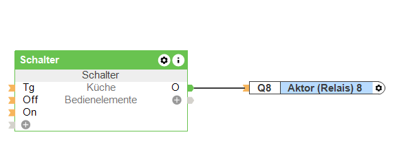

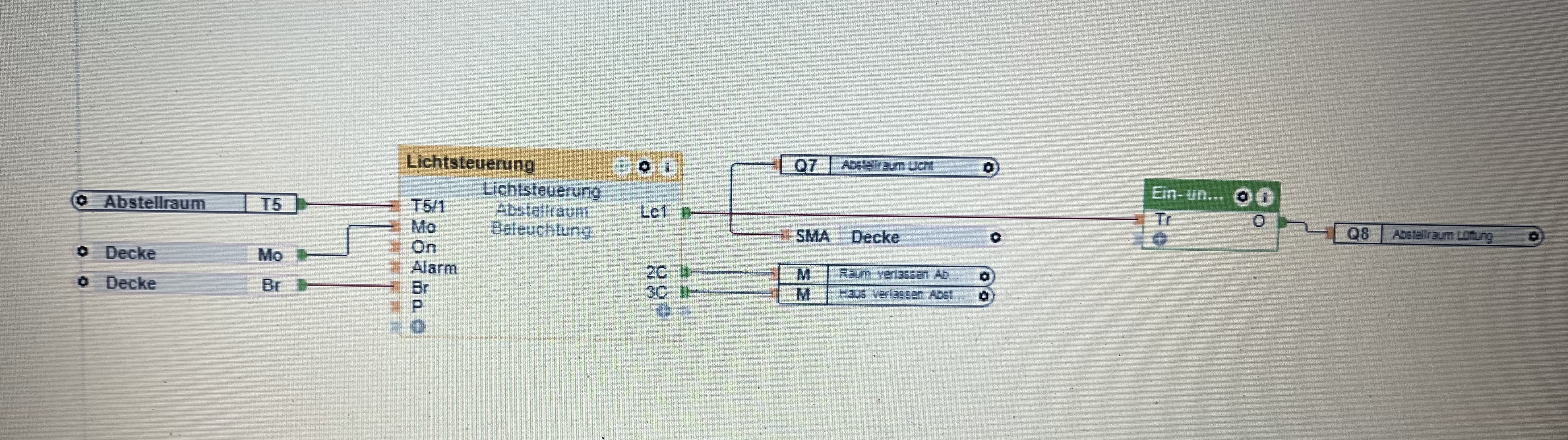

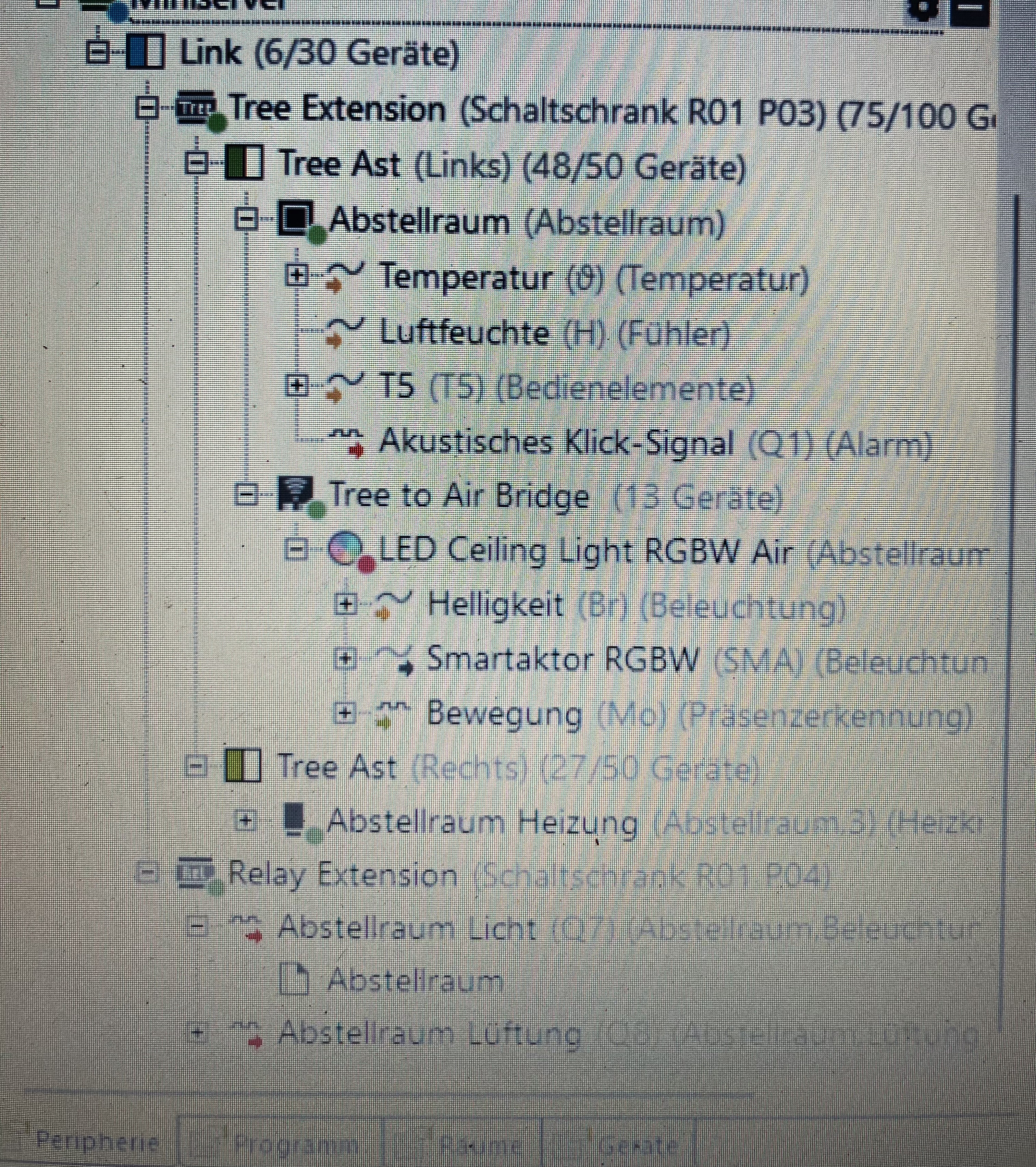

      Danke für die Antwort. Ich schalte mit dem Touch vermutlich das Relais und dann ist auf der Lampe kein Strom mehr drauf.
      anbei zwei Fotos meiner Config. Wie kann ich es einstellen, dass das Relais eingeschaltet bleibt?
      Vielen Dank
        • 4071
        Hallo Flollo
        Soll das Relais immer einschaltet bleiben, ich vermute ja, oder nur, wenn du zb länger außer Haus bist?
        Hänge das Relais an einen Schalter, dann kannst du es gegebenenfalls abschalten, wenn du es benötigst.

          Vielen Dank, genau es sollte eigentlich immer eingeschaltet bleiben. (Außer wenn ich vielleicht länger außer Haus bin, dann könnte man es ausschalten)
          werde es mit einem Schalter versuchen.
            • 4071
            Sehr gerne.
            Wenn du die Offline Meldung nicht haben möchtest, da du das Relais abschaltest, kannst die beim Ceiling Light Air in der Config deaktivieren.
