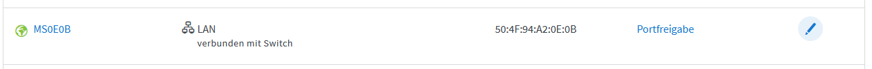

                              Hi, ich hänge mich hier mal dran. Ich habe ein ähnliches Problem. Gestern unseren Router gegen eine neue Fritzbox 7590 EK getauscht. Seit dem komme ich über die Fritzbox nicht mehr an den Miniserver ran. Mein Problem scheint zu sein, dass die Fritzbox dem Miniserver keine IP Adresse zuweist. Damit habe ich gar keine Möglichkeit die IP Adresse des Miniservers in der Fritzbox einzustellen.
                              Ich grase seit gestern das Internet ab und befrage ChatGTP, komme aber nicht weiter. Unten einmal ein Screenshot aus der Fritzbox Oberfläche dazu.
                              Habt ihr eine Idee wie ich das hinbekomme?
