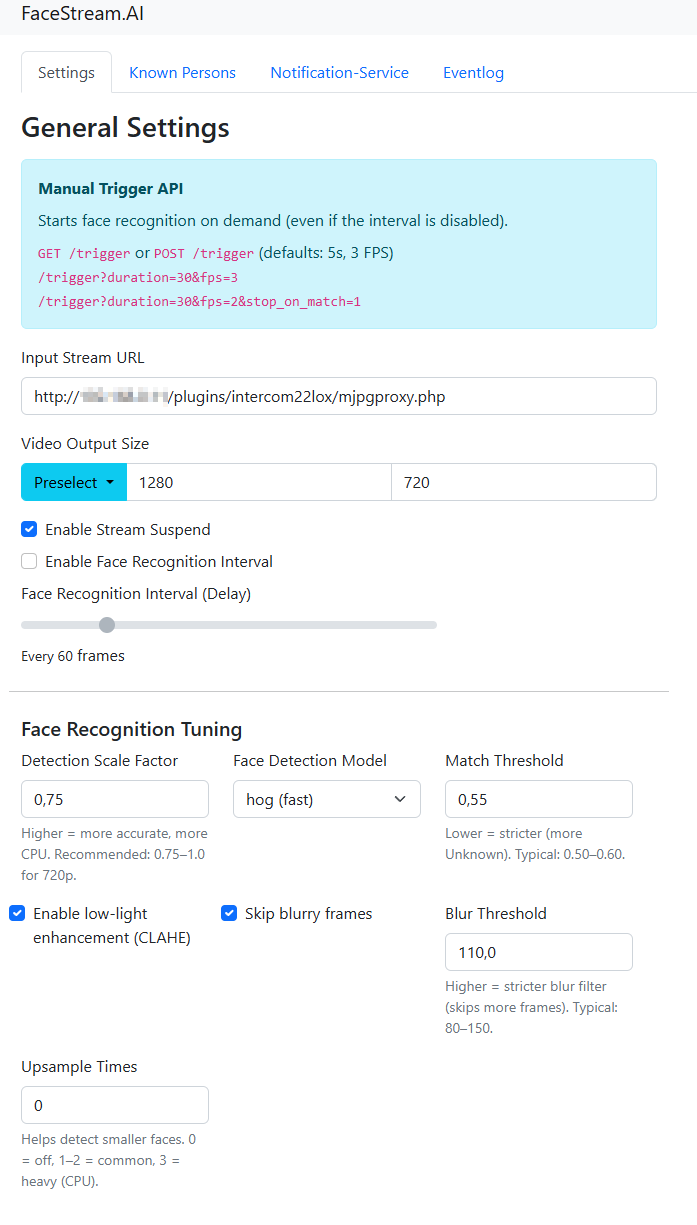

      Hey zusammen
      Ich hatte heute Zeit und Lust, FaceStream.AI zu Forken und möchte das Ergebnis gerne mit euch teilen!
      Original ist das Projekt von Norman Albusberger, aber ich habe es erweitert, damit es nahtlos mit Loxone funktioniert.
      https://github.com/BastyJuice/FaceStream.AI
      Loxone Virtual Text Input Integration
      – per konfigurierbarem HTTP GET wird der erkannte Personenname an eine virtuelle Texteingabe gesendet.
      Test-Button in der GUI
      – damit kannst du direkt aus der Oberfläche prüfen, ob dein Loxone-Texteingang korrekt reagiert (sendet FaceStream.AI als Testwert).
      Manual Trigger (/trigger)
      – Face Recognition kann manuell ausgelöst werden (z. B. durch einen HTTP-Call), mit Optionen wie Dauer, FPS-Limit und sofortigem Stopp bei Match.
      Trigger-forced Notification
      – beim Trigger wird garantiert mindestens eine Notification ausgelöst, wenn ein bekannter Name erkannt wird.
      Optionaler Automatik-Modus
      – du kannst die automatische Intervall-Erkennung ausschalten und nur noch manuell triggern lassen.
      Clean-Up für Unknown Bilder
      – alte Unknown_*.jpg Bilder unter /event-image/ können automatisch gelöscht werden, basierend auf einem konfigurierbaren Zeitraum.
      Verbesserte GUI-Integration aller neuen Optionen
      – übersichtlich und konfigurierbar direkt im Web-Interface.
      Wenn ihr das Projekt mit Loxone verbinden wollt und Feedback habt oder Fragen — gerne hier im Thread 😊

        Wenn es interessiert mit Intercom 2 sind folgende Settings am Besten. Ich nutze für die Integration Intercom22Lox und die von mir Implementierte Suspend Funktion ohne Face Recognition Interval
        als Trigger folgende Settings nehmen /trigger?duration=10&fps=60&stop_on_match=1 ich mache das direkt am Präsenz Baustein der Tür so habe ich bereits die Person im Texteingang bevor Sie klingelt.
        Ich beziehe mich dabei ausschließlich auf meinen Fork

          Ich habe meinen Fork in den letzten Tagen intensiv überarbeitet und an vielen Stellen optimiert.
          Der Fokus lag vor allem auf:
          • Deutlich schnellere Trigger-Reaktion (keine alten Frames mehr, sofortige Verarbeitung)
          • Verbesserte Erkennungsroutinen (bessere Trefferquote, weniger Fehldetections)
          • Optimiertes Best-of-Verfahren für stabilere Face Recognition
          • Bildverbesserung (z. B. gezielte CLAHE-Optimierung und Blur-Handling)
          • Code-Qualität & Stabilität (Thread-Safety, obustere Pipelines)
          • Saubereres Ressourcen-Handling (Queues, Cleanup, Logging)
          Ergebnis: Schnellere Reaktionen, bessere Erkennung und insgesamt deutlich stabilerer Betrieb.
          Der Fork entwickelt sich damit immer mehr in Richtung Low-Latency / Realtime Face Recognition Pipeline.
          Ein kleiner Wermutstropfen bleibt allerdings:
          Die Loxone Intercom GEN2 liefert unter bestimmten Lichtverhältnissen leider kein optimales Bild, was sich direkt auf die Erkennungsqualität auswirkt.
          Im Vergleich dazu läuft das Setup mit einer Tapo C210 aktuell like a charm – hier sind die Ergebnisse deutlich stabiler und zuverlässiger.
          Ich hoffe einfach mal auf eine Intercom GEN3 in Zukunft...
