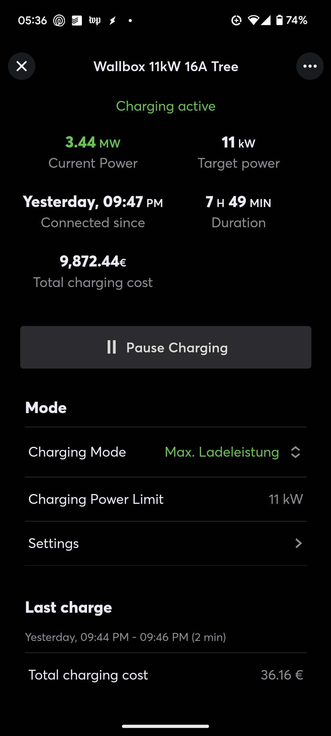

      Hallo zusammen!
      Ich habe ebenfalls ein Problem mit diesem Setup:
      - ich habe die modbus Konfiguration mehrfach geprüft, sie stimmt zw Extension und Zählern überein.
      - die Zähler zeigen in Loxone Config keine Fehlermeldung.
      - aber Werte (Spannung, usw) werden an den Bausteinen in Lox Config nicht angezeigt!
      - im Handy app werden beim Laden eine Leistung von mehreren MW anzeigt! Tatsächlich sind es im Fronius App ca 4kW. Ein Faktor von ca 1000. Dementsprechend auch falsche Kosten usw.
      Was ist hier falsch eingestellt?
      Vielen Dank im Voraus für die Mühe!

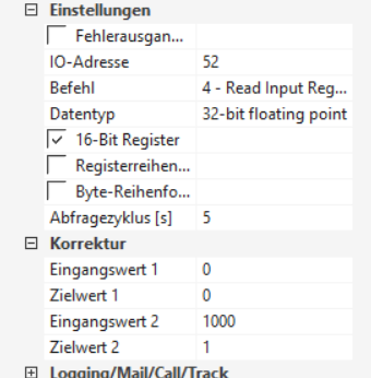

        waerme : Es sieht für mich so aus, als ob der Eastron Zähler falsch eingebunden ist. Ich habe zwar das Modell SDM630-TCP, aber die Modbus Parameter sind für die Zähler der 630er Reihe fast identisch. Der Parameter "Total system power" mit Register 30052 (in Loxone die Adresse 52 verwenden!) in Watt geliefert wird, aber Deine Config wahrscheinlich Kilowatt erfordert. Im Screenshot https://www.loxforum.com/forum/faqs-...xone-einbinden kann man gut erkennen, wie der Wert über eine Wertekorrektur leicht umgerechnet werden kann.
        Gruß Jan
        P.S.: im Template habe ich die Umrechnung von 1000 zu 1 statt 10000 zu 10 geändert, aber das Ergebnis bleibt gleich.

          Genau, falscher Faktor, Bei Total Active Power--> Eingangswert 2 = 1; Zielwert 2 = 0.01 Wofür brauchst du die Spannung? Habe ich nicht getestet ob die Spannung richtig angezeigt wird.
          • Jan W.
            Jan W. kommentierte
            Müsste es nicht 0.001 sein? Oder 1000 wird auf 1 korrigiert, was auf das Gleiche herauskommt.
            Die Spannung brauche ich nicht, habe aber mal alle Parameter in einem Template aufgenommen. Bei der Spannung sehe ich aber kein Problem, denn die Einheit "Volt" ist üblich. Der Eastron verarbeitet alle Werte als Float, d.h. man benötigt keine Verschiebung um z.B. mit Multiplikator 100 zwei Nachkommastellen zu liefern. Nur die Einheit "Watt" macht hier Probleme, weil "Kilowatt" bei Loxone per Default erwartet wird. Das könnte man aber auch in Loxone ändern, so das Watt verwendet werden. Ich hatte bei einem Mix aber Probleme, so dass ich in Loxone alle Zähler auf kW umgestellt habe.

            Hmm, das ist schon merkwürdig. Vielleicht mal mit Liveview prüfen? Mir leuchtet es nicht ein, dass ein Teilen durch 100 den Wert richtig von Watt auf Kilowatt konvertiert. Ich verwende zwar das Modell SDM630-TCP, aber das Register ist in der Modbus Doku gleich (wie 99% der Doku). Ich verwende einen Eingangswert 2 = 1000 und Zielwert 2 = 1 und der Zähler arbeitet richtig.

              ...also bei mir ist die Einstellung so
              Klicke auf die Grafik für eine vergrößerte Ansicht  Name: TotalAktivPower.png Ansichten: 0 Größe: 52,9 KB ID: 434336

                Vielen vielen Dank zusammen für die Antworten. Problem solved, mit Eingangswert 2 = 1000 und Zielwert 2 = 1 ! Jetzt stimmt der Ladestrom, und die berechneten Kosten scheinen auch zu stimmen.

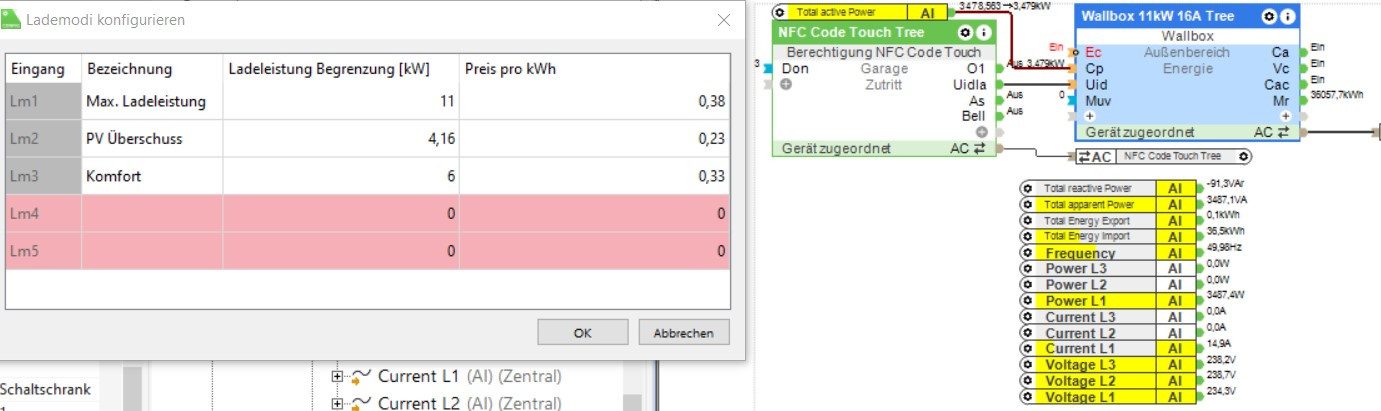

                    Sorry. Ich hatte noch keine Einstellungen geändert. Hier zwei Screenshots, falls ich was anderes zeigen soll, bitte melden. Vielen Dank
                      Welche Lademodi gibt es, mit welchen Einstellungen? Doppelklick auf Baustein oder Eigenschaft Konfiguration -> Bearbeiten.
                      Wenn da nichts Auffälliges zu sehen ist, dann einfach mal beim Laden in der Liveview schauen, welche Werte wo anliegen.

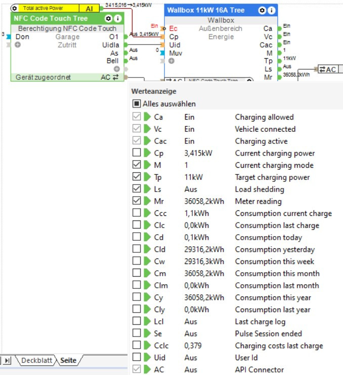

                    Hier ein Screenshot mit Lademodi und dem Liveview beim Laden mit Full power 11kW. Stattdessen kommen nur ca 3,4kW. Immer nur ca 31% der Target Power, wie auch immer ich diese einstelle!
                      Was wird bei den Ausgängen M und Tp angezeigt?
                  • waerme
                    • 14.03.2023
                    • 9
                    Ausgängen M = 1
                    und Tp = 11 kW
                    Für alle werte siehe Anhang.
                    Liegt es evtl am Load Shedding? Wie würde ich dies schalten?
                      Ich denke nicht, dass es an Load Shedding liegt.
                      Für mich sieht es so aus, als würde das Auto nur 1-Phasig geladen.
                      Könnte natürlich auch vom Auto so begrenzt werden.
                      Ich sehe keinen Fehler in Loxone und kann dir da leider nicht weiterhelfen.
                      Wenn du mehr Informationen über das Auto und die Vorgehensweise fürs Laden bereitstellst, kann dir vielleicht ein anderes Forenmitglied helfen.
