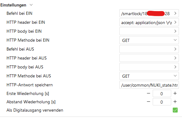

          Gehe von oben (Loxone Library​) die Schritte nacheinander, also von Overview inkl. Step 3a: Configure Functions in Loxone​​ durch.
          (Befehl bei Ein kommt die Umgewandelte Dez ID (Vorangehende Zahl 4 nicht vergessen) rein / im HTTP Header bei Ein muss dann die irrsinige lange API Token rein / HTTP Methode bei EIN auf POST setzen!!)

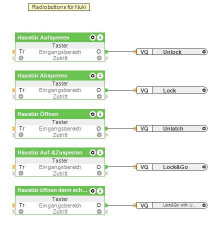

          PS: für die Steuerung habe ich mir dann jeweils einzelne Radiobuttons erstellt, der Baustein Radiotasten ist nix für meine Frau, ich halte das auch für zu viele Klicks.

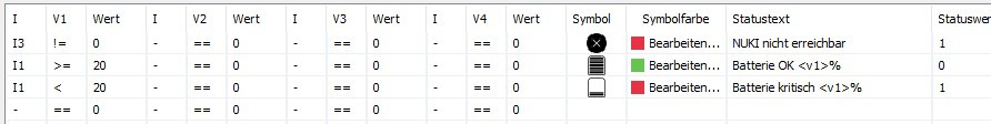

          Ab dem Punkt (Step 3b) HTTP Input habe ich mir gespart, da ich den Status usw. über MQTT hole.
          Hierzu folgendes Template holen: https://loxwiki.atlassian.net/wiki/download/attachments/1526628350/NUKI-Integration.Loxone?version=2&modificationDate=1497 704078000&cacheVersion=1&api=v2 und tlw. in die eigene Konfig kopieren.
          Aus dem Template habe ich nur den Kombinierten Status und den Batteriezustand geholt.

          Fertig Hoffe es hilft euch.

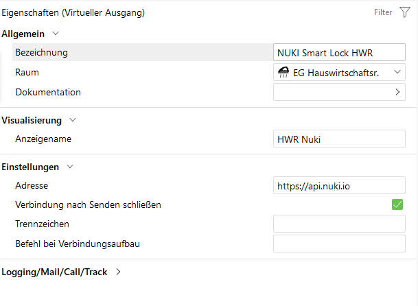

              ich bin neu hier und kenne mich generell nicht aus
              Ich möchte meine beiden Nuki Smart Lock Pro (4. Generation) gerne Integrieren.
              Ich habe mich (meiner Meinung nach) genauestens an diese Anleitung gehalten:
              Habs mehrmals gecheckt, auch nochmals alles gelöscht und von vorne begonnen.
              Habe es dann auch noch mit dem 2. smart lock versucht -> gleiches Ergebnis ich bin am ende meiner (nicht vorhandenen) Weisheit...
              hab mal ein paar Screenshots angehängt, kann natürlich noch weitere hochladen
              Danke schon mal im voraus für die zahlreichen antworten
