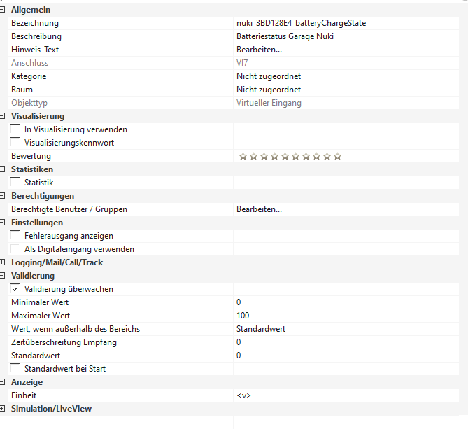

    Also ich mach das lokal per MQTT:

              Hallo Alex,
              Also ich habe auch ein Smartlock 4. MQTT habe ich über den Loxberry eingerichtet. Das Empfangen funtionert auch soweit.. Nun wollte ich die Ausgangsfehle erstellen, aber da komm ich leider nicht weiter. Hast du zufällig eine Doku dazu? Danke im voraus. :-)
              Gruß Alex

                    • 4570
                    Ausgang wie im Post #2 anlegen!

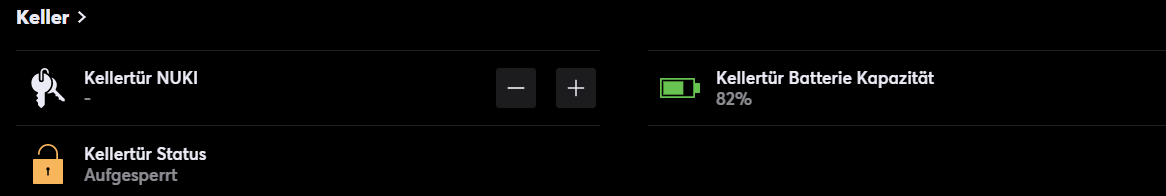

                        hy zusammen, ich habe mich lange und ausgiebig damit beschäftigt, ich habe seit langer Zeit eine Nuki 3.0 (Normal ohne WLAN) mit einer Bridge für meine Kellertür im Einsatz, habe mir jetzt für die Haustüre eine Nuki 4.0 Pro (mit WLAN) gekauft und über die MATTER in die Apple Home integriert und über den API Token über die Nuki WEB eingebunden, soweit funktioniert es wie in der Library zu finden, jedoch läuft das ganze dann "sicher" über den Nui Server auch das Visualisieren des Status ist leider nicht möglich (habe es Tagelang versucht und getestet) leider ohne erfolg, habe mir eine zweite Bridge für die Haustür gekauft und nun kann ich auch hier die Status ablesen auch die Ansteuerung der Nuki erfolgt nun über das HTTP Protokoll und nicht mehr über die NUKI WEB Anbindung
                        ja es ist zwar ein HTTP Zugriff aber ich hab das zumindest so Sicher es geht in meinem Internen Unifi Netzwerk geregelt.
