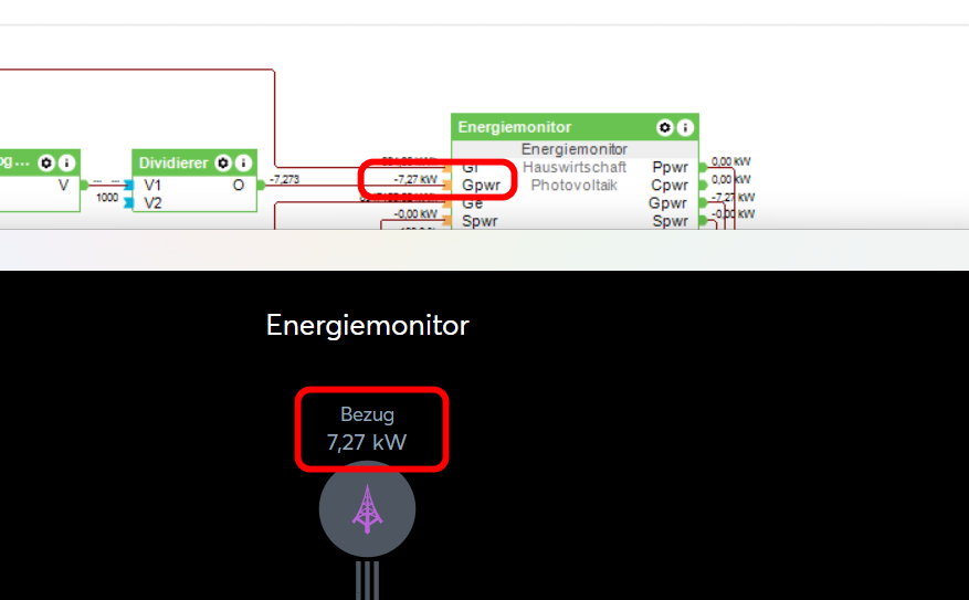

    habe in der Suche nichts gefunden - bin vor zwei Tagen auf die V15 gesprungen. Der Energiemonitor zeigt die falsche "Fließrichtung" beim Grid an. Laut Doku sind negative werte = Einspeisung und postive Werte = Bezug. Die Visualisierung ist genau umgekehrt:

    Mach ich was falsch?

    Kurze Frage, warum verwendest du nicht den Energieflussmonitor?
    Der Energiemonitor wurde durch diesen ersetzt und wird noch weiterentwickelt.
    Ich meine mich erinnern zu können, dass es beim normalen Monitor mal nen bug gab, bin mir jedoch nicht sicher ob dieser gefixt wurde.
    Lief es vor dem Update richtig?

      Weil der Energiemonitor halt in meiner Config schon vorhanden war. Vor dem Update funktionierte es - ich hatte die V12.

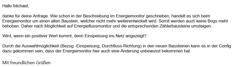

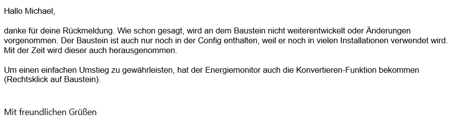

      Der Baustein zeigt übrigens immer Bezug an, egal ob ein negativer oder ein positiver Wert anliegt.
      Hatte mittlerweile ein Ticket bei Loxone aufgemacht - der Bug wird nicht gefixt und der Baustein fliegt dann irgendwann raus. Warum sie einen kaputten Baustein dann nicht gleich entfernen verstehe ich nicht.
