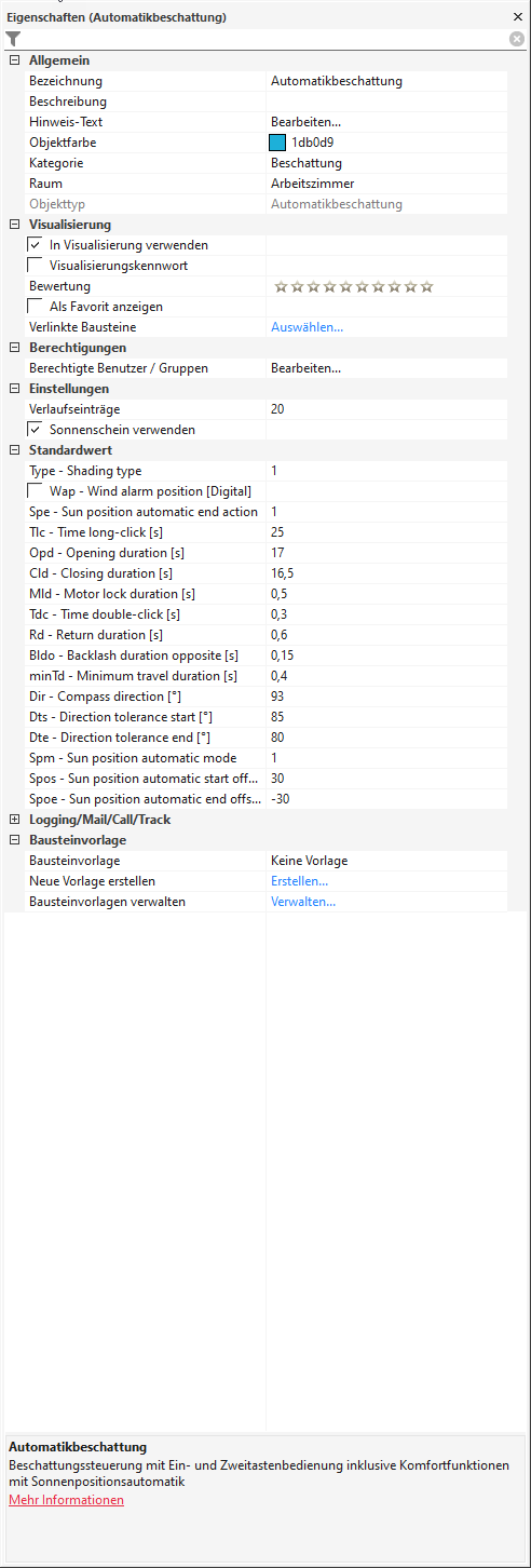

    dank der guten Hilfe habe ich 2x Rolläden via Shelly 2.5PM und den Templates via UDP eingebunden. Das funktioniert auch gut. Im Shelly ist der Detached Mode eingestellt und er übermittelt brav den Status der angeschlossenen Jung Rolladenschalter. Das funktioniert sowohl für auf und ab mit den Physikalischen Schaltern.
    Jetzt würde ich gerne den Automatik Modus des BEschattungsbausteins nutzen und habe ein Thema festgestellt.
    Szenario Schlafzimmer:
    - Morgens wird aufgestanden und der Rolladen via Schalter nach oben gefahren und der Schalter bleibt in der "Auf" Stellung stehen, somit ist der Ausgang Dauerhaft aktiv.
    - Wird nun die Beschattungslogik aktiv fährt der Rolladen in die BEschattungsposition und fährt nach einer gewissen Zeit da ja der Rolladenschalter noch in "Auf" steht wieder hoch.
    Wie bekomme ich den UDP Eingang "Reseted"?
    Hier mal ein Beispiel meines Büros wo man sieht das der Eingang dauerhaft aktiv ist (was ja korrekt ist) da der Schalter noch in der "Ab" Position steht:

    Ist das mit dem Shelly zu lösen?

    Ich würde vermuten die Shelly Eingang hat bei den Einstellung Switch was für Taster in der Loxone Logik auf passt - probier mal Button

      Habs mit Button probiert, das funktioniert gar nicht. Die Schalter sind die Standard verriegelungsschalter um den Rolladenmotor zu schützen. Das kommt ja oft zum Einsatz. Hast du noch andere Ideen?

            In der Loxone verriegelt man nicht die Taster sondern den Ausgang!
            Das kann ein Aktor oder ein Koppelrelais sein. Wenn die Shelly im Roller Mode ist dann greift eine Softwareverriegelung. Benötigst du eine höher Sicherheit dann muss du bei der Shelly noch Koppelrelais anbauen.

                    • 4456
                    Also doch der Roller Mode eingestellt
                    1. normale Taster da dir eine Verriegelung bei einem Eingang überhaupt keine Sicherheit gibt - wie breits geschrieben erfolgt das im Aktor da er keine gleichzeitigen Befehle akzeptiert.
                    2. die Automatikjalousie hat eine Softwareverriegelung und die Shelly hat im Roller Mode ebenfalls eine Softwareverriegelung und nach der Kalibrierung eine Leistungsüberwachung
                    3. mit einem Eingang bekommst du keinen Status wo deine Jalousie gerade ist. Loxone macht das rein mit der Laufzeitmessung im Baustein. Auch wenn du die Lage einer Shelly oder KNX Jalousieaktors auslesen kannst bekommst du den nicht in den Baustein da er keinen Eingang dafür hat. Bedienst man einmal in der App oder direkt in der jeweiligen Shelly ist die Stellung noch ungenauer.

                      Danke dir schonmal für die Hilfe. Ich besorg mir nun erstmal Taster und verifiziere das.
                        Der Detached Mode passt schon, und der Shelly passt auch.
                        Du brauchst lediglich Taster statt Schalter.
                        Ob du einen mit Verriegelung nimmst oder nicht, ist dein Geschmack. Bringen tuts nichts, weil du 2x Softwareverriegelung dazwischen hast.
