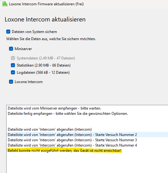

            Die Intercom funktioniert zwar wieder einwandfrei aber ich kann das aktuelle Update nicht installieren.
            Es kommt stets die Meldung dass die Intercom nicht gefunden resp. erreicht werden kann:

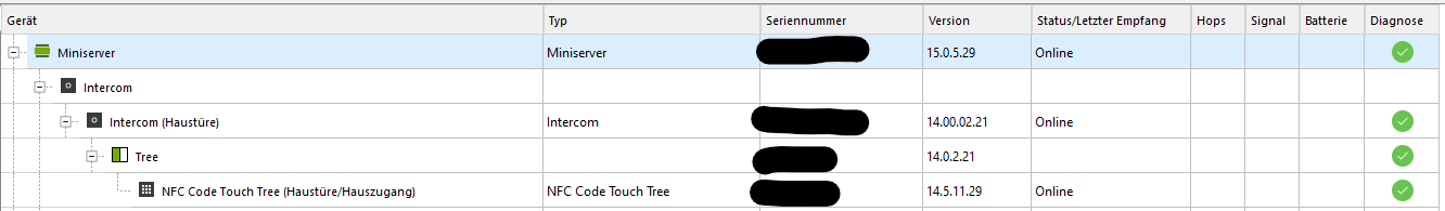

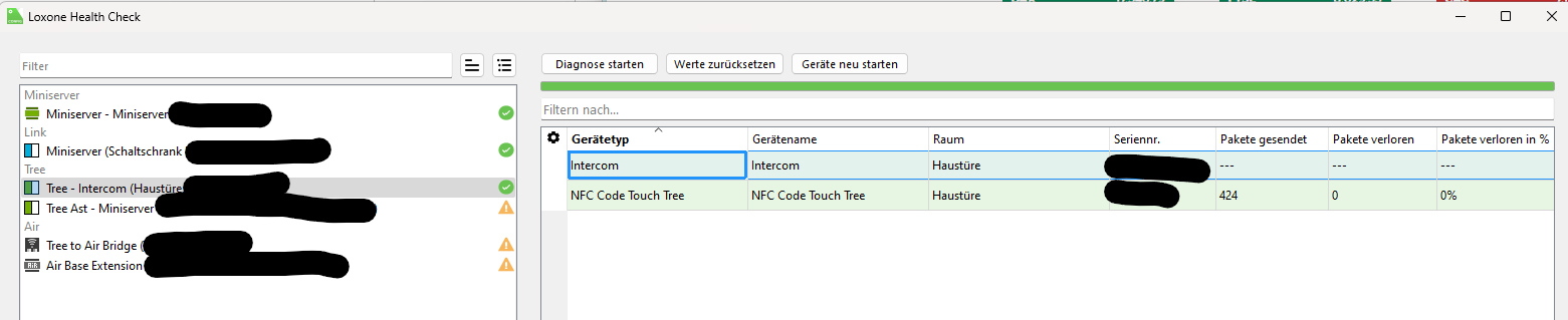

            Verstehe das nicht, denn das Gerät ist in der config auf grün ("online") und auch der "Diagnose-Check" meldet "grün":

            Hattet ihr das auch schon mal resp. habt ihr eine Idee was das Problem sein könnte?
