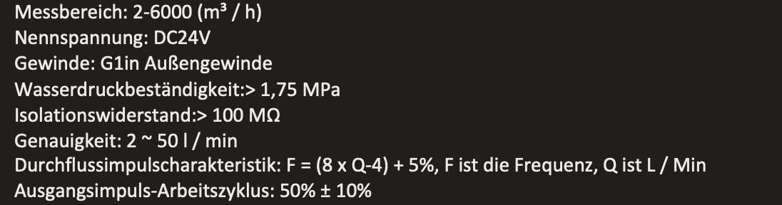

    Ich habe einen Halldurchflussensor verbaut, billig Lösung, geb ich zu, möchte es dennoch versuchen.
    Das ist er - Amazon
    Es sind folgende Eckdaten angegeben:
    Messbereich: 2-6000 (m³ / h)
    Nennspannung: DC24V
    Gewinde: G1in Außengewinde
    Wasserdruckbeständigkeit:> 1,75 MPa
    Isolationswiderstand:> 100 MΩ
    Genauigkeit: 2 ~ 50 l / min
    Durchfluss Impulscharakteristik: F = (8 x Q-4) + 5%, F ist die Frequenz, Q ist L / Min
    Ausgangsimpuls-Arbeitszyklus: 50% ± 10%
    Und das bereitet mir Kopfschmerzen:

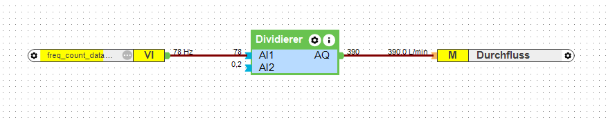

    Du stellst die Formel nach Q um, wobei ich eine so komische Angabe noch nie gesehen habe (-4). Ich würde die "-4" mal ignorieren und wie folgt rechnen:
    F = 8 x Q
    Umgestellt nach Q:
    Q = F / 8
    Programmtechnisch löst Du das dann mit einem ganz einfachen Dividierer (hier im Beispiel war die Formel Q = F / 0.2):
    Klicke auf die Grafik für eine vergrößerte Ansicht  Name: image.png Ansichten: 0 Größe: 10,4 KB ID: 436696
    Kannst dann ja mal mit einem Messbecher/Eimer auslitern, ob es so passt. Den errechneten Durchfluss schließt Du dann als "Leistung/Durchfluss" an einem Zähler-Baustein an.
