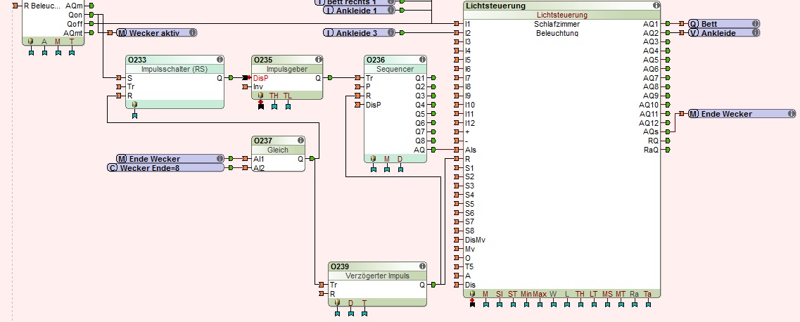

    denke grad nach, wie ich ein aufwachlicht programmieren koennte.
    durch einen impuls um eine gewisse uhrzeit wird das hochdimmen angestartet. jetzt soll sich das ganze aber ueber eine halbe std hinziehen duerfen.
    wie mach ich das am besten? ueber si und st am lichtbaustein? dann waere aber der gesamte baustein fuer diese zeit des hochdimmens mit diesen si und st parametern sozusagen belegt - richtig?
    schoen waere, wenn man das ganze durch druecken einer taste stoppen koennte so dass die helligkeit bei dem gerade aktuellen wert stehen bleibt.
    was mir auch noch einfaellt ist der rampenbaustein - der ist aber nur begrenzt nutzbar in seiner zeit glaube ich
    hat einer von euch sowas schon gebastelt?

    Wir haben unseren Wecker mittels drei Stufen realisiert. Die Stufen habe ich direkt mit einer Impulsverzögerung umgesetzt. Ist nicht kontinuierlich aber für uns passt dies...
    Stufe 1--> Musik Leise an, Storen ein wenig Hoch, Licht gedimmt an
    Mit jeder Stufen wird die Musik Lauter, Storen fahren ein wenig mehr Hoch, und Licht wird heller

      wir haben das über einen Sequenzer gelöst. So wird das Licht in acht Stufen hochgedimmt (kann man natürlich auch mit anderen Aktoren verknüpfen).
      Verzögerungen müssen dann entsprechend der gewünschten Gesamtweckzeit angepasst werden.

        wenn ich dein beispiel richtig deute, hast du 8 verschiedene lichtszenen definiert, die dann ueber den sequenzer aufgerufen werden - richtig?
      • Ghostchaser
        Ghostchaser kommentierte
        ist vollkommen richtig!

      Also ich würde den Stepperbaustein in Verbindung mit einem Impulsgeber dazu verwenden.

        denke das ist ein ansatz - kann man direkt auf einen dimmausgang in der config einen analogwert legen? habe ich noch nie probiert ehrlich gesagt... denke wenn das geht - und man quasi den langsam hochzaehlenden analogwert von 0 bis 100 direkt auf den dimmausgang legen kann ist das die loesung.
        geht das?
        ergaenzung: wo finde ich den impulsgeber?

          Den Impulsgeber findet man unter zeitglieder oder über F5 mit Eingabe Impuls.
          Diese Variante mit dem Lichtdimmen mittels Stepperbaustein habe ich noch nicht eingesetzt. Da aber aus dem Lichtbaustein ja auch ein analoges Signal an den Ausgängen rauskommt, müsste mit entsprechender Logik vor dem dimmbaren Ausgang das meiner Meinung nach lösbar sein.

        ich habe einen Sonnenauf-/ untergang für das Aquarium mittels Zähler realisiert. Dieser bekommt per Impulsgeber seine Impulse. Da ich noch nicht genau wußte wie lange das dauern soll, habe ich per Formel und virtuellem Eingang (Schieber) flexibel gehalten.
        über einen Analogwähler kann man das Ganze aber auch noch "übersteuern" wenn man mal schnell was im Aquarium machen muss.
        wenn es unbedingt ein Lichtsteuerbaustein sein muss, dann kannst Du dem Ausgang tatsächlich den Wert vorgeben, doch das musst Du dann REST/Webservices machen.

          dachte mir, dass ich den ausgang des lichtbausteins mit einem eingng des formelbausteins verbinde, und den analogen aufwachzaehlerwert auf einen anderen eingang des formelbausteins. den ausgang des formelbausteins auf den dimmer. die beiden werte addiere ich im formelbaustein-
          die zeit laeuft los, und mit ein bisschen logik prüfe ich das druecken der lichttaste, schalte dadurch den "lichtwecker" aus, der hochgezaehlte wert wird wieder null und der dimmer bekommt seinen wert vom lichtbaustein
          hatte nur gefragt, weil ich den impulsgeber in der loxone doku auf der webseite nicht finde...
          hoffe man konnte verstehen was ich machen will :-)
            Also ich gebe während der Weck-Phase mit zwei Analogwahlschaltern andere Werte auf Si und St um ein Stufenloses Dimmverhalten (7 Scenen) über die gesamte Weckzeit zu erhalten. Wenn die Weckzeit abgelaufen ist, werden Si und St wieder auf Werte zurückgeschaltet die das Licht im normalen Gebrauch schneller an und aus gehen lassen. Was bei manuellem Eingriff während der Weckzeit passiert kann ich nicht sagen, dürfte aber auch nicht relevant sein, da man da ja eh schläft.
