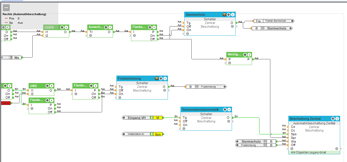

    ich habe aktuell 4 Jalousien über eine zentrale Automatikbeschattung gesteuert.
    Da der Windalarm für diese Jalousien sehr sensibel eingestellt werden muss, fahren die Jalousien häufig nach oben (Sicherheitsabschaltung).
    Wenn nach der Zeitkonstant der Windalarm sich wieder abschaltet bleiben die Jalousien in der geöffneten Stellung.
    Gerne würde ich automatisiert wieder die Automatikbeschattung aktivieren.
    Folgendes habe ich probiert zu programmieren:
    Es gibt einen Schalter für die Automatikbeschattung, welcher manuell ein- oder ausgeschaltet wird.
    Diesen habe ich auf den Eingang Sps der Automatikbeschattung gelegt.
    Wenn das Signal des Sturmschutzes abgeschaltet wird, möchte ich dieses abgreifen und auf den Eingang Spr der Automatikbeschattung legen.
    Um das zu simulieren ist ein weiterer Schalter eingebaut, welcher zum späteren Zeitpunkt nicht mehr benötigt wird.
    Leider bleibt die Automatikbeschattung deaktiviert und ich bekomme diese nicht wieder, ohne manuellen Eingriff, eingeschaltet.
    Eventuell liegt das daran, dass der Windalarm den Baustein sperrt. Wie kann dieser wieder entsperrt werden.
    Nachfolgend die Programmierung:
Ansichten: 589
Größe: 190,4 KB
    Wie kann das Ganze am geschicktesten programmiert werden bzw. wo liegt aktuell der Fehler?
    Vorab vielen Dank für Eure Unterstützung.

    Hallo Tim_Q
    Dein Schalter Sonnenschutz aus Test, den meinst du, wenn der aus geht, dann soll Spr aktiviert werden?
    Wenn dieser Schalter aus geht, dann kommt der Impuls bei Off an der Flankenerkennung.
    Off mit Spr verbinden.

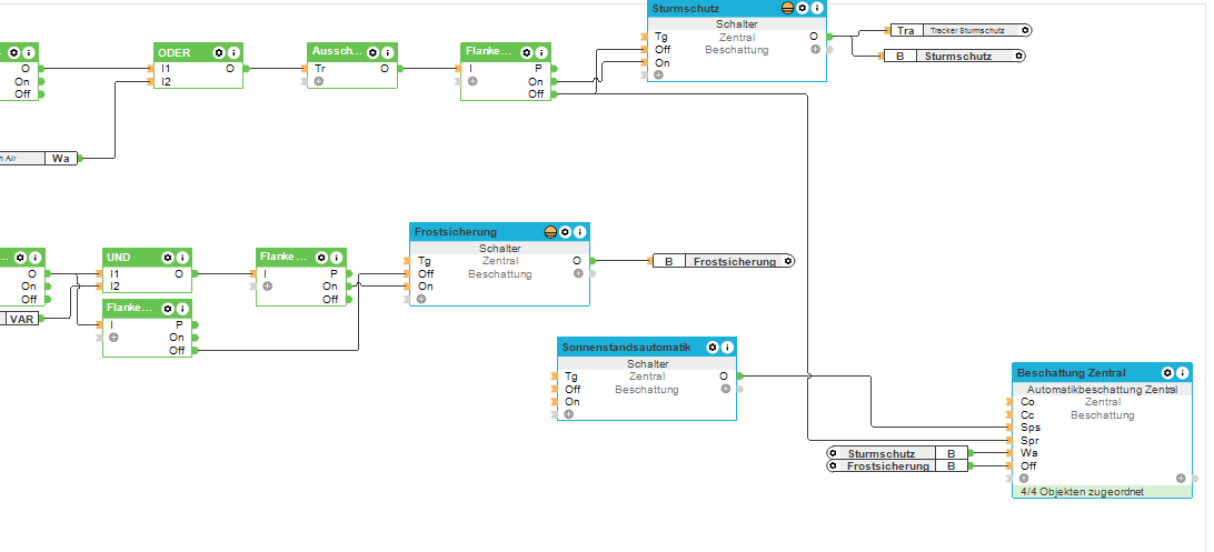

    • Tim_Q
      • 05.08.2024
      • 8
      Vielen Dank für Deine schnelle Antwort.
      Der Schalter Sonnenschutz aus Test soll nur simulieren, dass der Windalarm sich abschaltet,
      Ob dieser ein- oder ausgeschaltet wird war für den Test erstmal egal.
      Bei einer direkten Verbindung von Spr mit der Flanke Off funktioniert die Programmierung leider nicht. Die Jalousien bleiben geöffnet.
Ansichten: 458
Größe: 49,3 KB
      Die Automatikbeschattung soll sich nach Abschaltung des Windalarms wieder von alleine aktivieren.

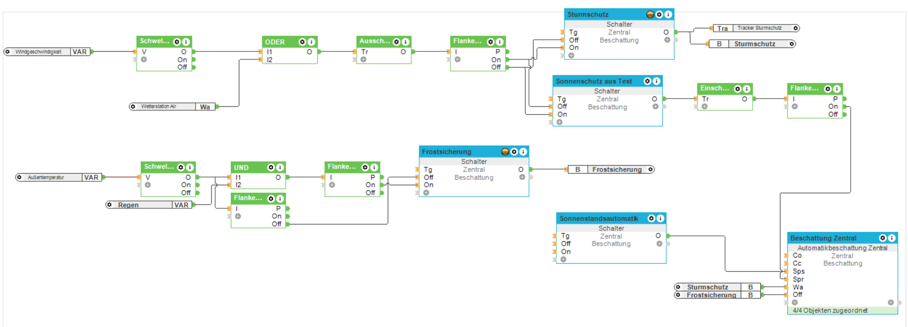

        • 4071
        Hallo Tim_Q
        Bitte gerne.
        Dann vom Sturmschutz Schalter Ausgang Off auf den Spr beim Beschattung Zentral
        und dazwischen hängst du einen Verzögerten Impuls.
        Dd = 5 im Standard, das kannst so lassen.
        In unserer Online-Dokumentation finden Sie mehr Informationen über den Programmbaustein Verzögerter Impuls. Jetzt informieren!
        Ich denke, der Sturmschutz Betriebsmodus wird am Wa noch 1 sein und auch der Impuls am Spr kommt
        und deshalb wird die Beschattung nicht wieder aktiv.
        Sps muss zu dem Zeitpunkt = 1 sein.
        • Tim_Q
          • 05.08.2024
          • 8
          Hallo @Lightpicture,
          diesen Gedanken hatte ich auch schon, weswegen der Test Schalter eingebaut wurde um quasi manuell einen Impuls auf Spr geben zu können.
          Also Zeitunabhängig vom eigentlichen Ausschalten des Sturmschutzes.
          Ich hatte überprüft, dass der Sturmschutz-Schalter in der Visualisierung ausgeschaltet ist und hatte dann manuell den Impuls an Spr gegeben.
          Ich werde dennoch Deinen Vorschlag probieren und eine Rückmeldung geben.

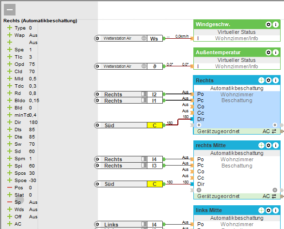

                      Folgendermaßen sieht die Simulation aus.
Ansichten: 479
Größe: 71,9 KB
                      Wenn ich den Windalarm AN und anschließend wieder AUS schalte kommt bei der zentralen Beschattung der Impuls entsprechend an Spr an.
                      Der manuelle Schalter Sonnenstandsautomatik habe ich eigeschaltet, liegt auf Eingang Sps.
                      Zusätzlich habe ich in der Visualisierung von der Wetterstation den Wert Sonnenschein übersteuert.
                      Jedoch startet beim Baustein der Jalousie die Sp nicht. Bleibt leider auf AUS.
Ansichten: 303
Größe: 56,5 KB

                        Welche Einstellung machst du beim Sonnenstand (Sonne Richtung)?
                        Der ist auch entscheidend.
                        Die Sonne wird vermutlich so stehen, dass sie nicht auf dein Fenster scheint.
                        • Tim_Q
                          • 05.08.2024
                          • 8
                          Die Jalousie ist nach Süden ausgerichtet, Wert 180 und ich starte die Simulation um 12 Uhr, daher sollte die Sonne auf dem Fenster stehen.
                            Lightpicture kommentierte
                            Schau dir mal den Wert an ob er sich im Fensterbereich befindet.
                            Vielleicht hat auch die Sim einen Fehler.
                          • Tim_Q
                            Tim_Q kommentierte
                            Vielen Dank, dass Du dir so viel Mühe gibst!
                            Dir ist über die Konstante auf 180 gesetzt und wird auch von der Automatikbeschattung so übernommen.
                            Oder meinst Du einen anderen Wert?
                          • 4071
                          Unter Zeiten gibt es den Sonnenstand
                          Position der Sonne, schau auf was der aktuell steht.
                          Den kannst auch in die Config ziehen und wie sich hier der Wert ändert in der SIM kann ich dir aktuell nicht beantworten.
                          Ev kannst den auch händisch setzen.
                            Erfahren Sie in unserer Online-Dokumentation detaillierte Informationen über Zeiten, die vom Loxone Miniserver berechnet werden. Jetzt informieren!
                          • Tim_Q
                            Tim_Q kommentierte
                            Der Wert Sonne Richtung steht auf 144,225.
                            Der Wert Sonne Höhe steht auf 51,875
                            Die Werte ändern sich minimal in der SIM. Sollte also passen.
