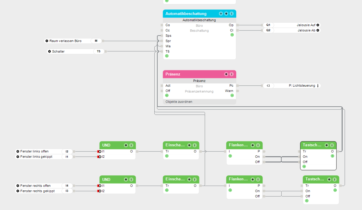

      Moin,
      an sich sollte, wenn Wa aktiv ist, die Sonnenstandsautomatik gar nicht deaktiviert werden, da die Automatik nur bei manuellen Eingriff beendet wird. Nach meinem Verständnis fährt die Jalousie in die ursprünglich Position, sobald Wa wieder NULL ist.
      Wa Wind alarm Fährt die Beschattung in die Windalarm-Position laut Parameter (Wap) und sperrt den Baustein. Wird für den Sturmschutz verwendet. Windalarm ist kein manueller Eingriff.

      Das ist korrekt, funktioniert aber nicht. Habe den sturmschurz auf dem WA am zentralbaustein für die Raffstores. Nachdem der Sturmschurz deaktiviert bleiben die Raffstores in ihrer Sicherheitsfunktion und verbleiben dort. Automatikbeschattung reaktiviert sich nicht mehr.
      Ich gucke gleich mal in der Simulation wie es sich verhält, wenn man die Raffstores einzeln mit WA beschaltet.

          Ich habe jetzt den Betriebsmodus sturmschutz am zentralen beschattungsbaustein an WA abgeklemmt. Wenn der auslöst fahren die Raffstores in die Sicherheitsposition. Damit der Automatikbetrieb wieder aufgenommen wird nachdem der Sturmschutz sich deaktiviert habe ich gebau diesen Betriebsmodus an einen flankenerkennungsbaustein verbunden und gehe dann von dessen OFF Ausgang auf den SPR der jeweilen Raffstores und siehe da, es funktioniert. Wenn keine Beschattung notwendig dann bleiben sie oben, wenn doch fahren sie ihre jeweiligen Positionen an.

            Bei mir funktioniert, wie im Video erklärt, der WA Eingang auch nicht so wie beschrieben. Habe es wie folgt "gelöst" bzw. ein Workaround?
            Türkontakte (invertiert) auf eine Einschaltverzögerung von 3 Sekunden (ich will nicht dass das die Jalousien nach oben fahren wenn ich das Fenster nur kippen möchte)und den Ausgang auf den Windalarm. Den Ausgang der Einschaltverzögerung wiederrum auf eine Flankenerkennung. Den Ausgang der Flankenerkennung wiederrum auf einen Tastschalter und diesen dann auf den SPS Eingang der Automatikbeschattung. Funktioniert eigentlich so wie es soll aber ist denke ich mehr als umständlich. Hier hat jemand sicher eine einfachere Lösung? Klicke auf die Grafik für eine vergrößerte Ansicht  Name: Screenshot 2025-08-08 at 09.29.14.png Ansichten: 0 Größe: 96,2 KB ID: 466753
