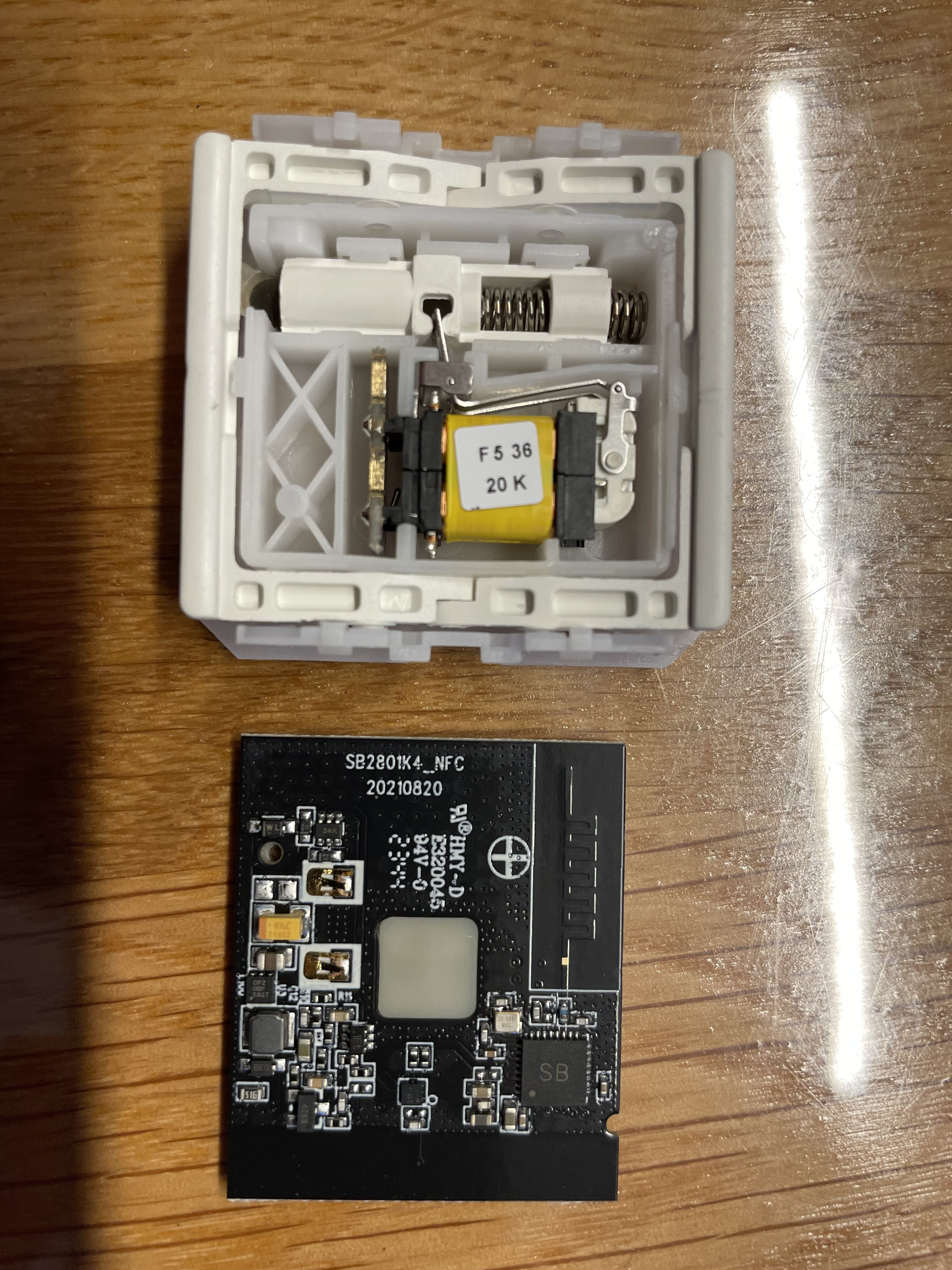

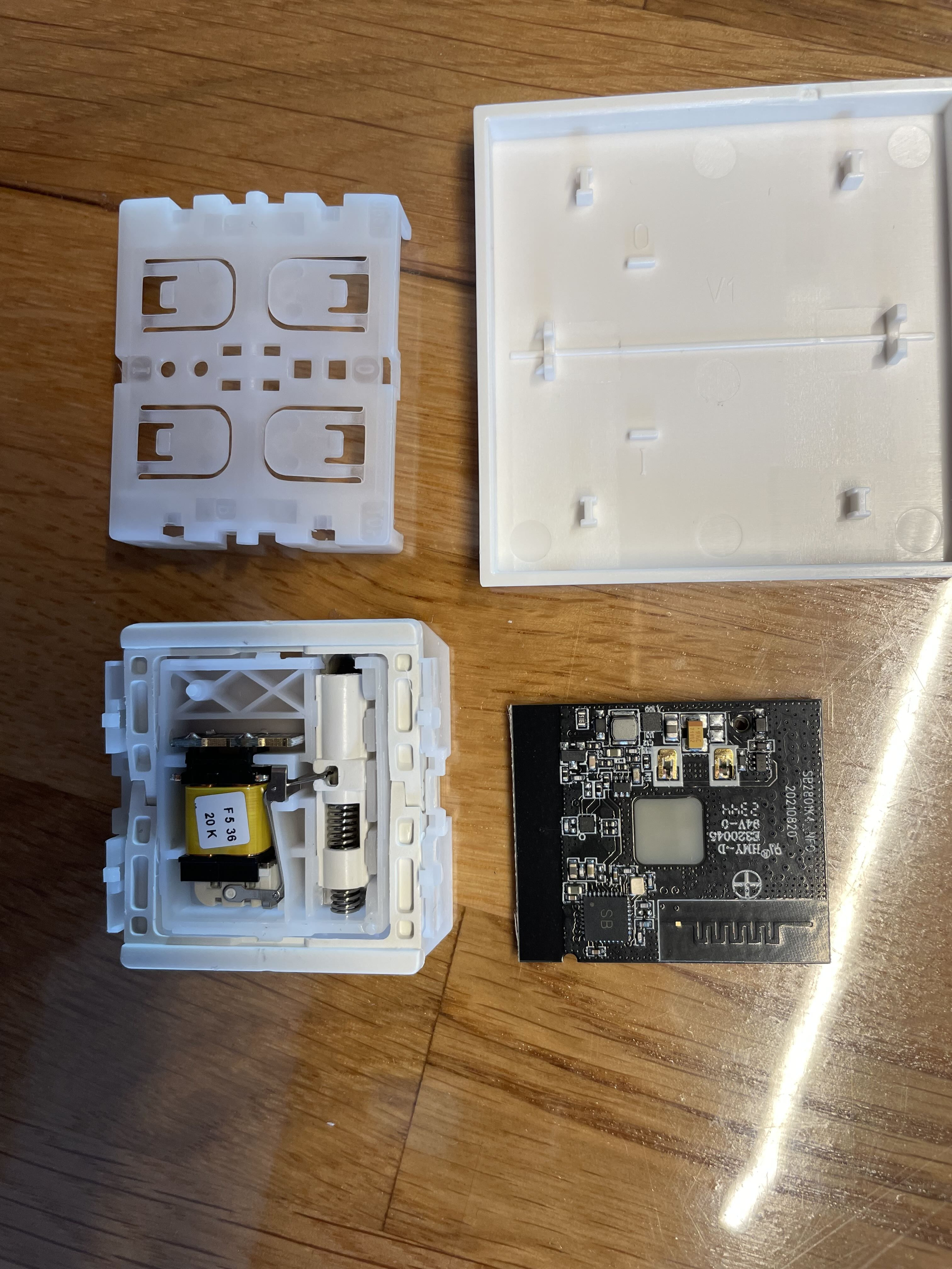

    Ich den Taster von Steinel einmal auseinander gebaut. Anbei die Bilder dazu. Kann vllt. jemand Hinweise dazu geben was der Schaltkreis macht?
    Ein Drücken bewirkt zumindest ein mechanisches Verschieben einer Komponente ggü. einer Spule ("F5 36 20 K"), siehe erstes Bild. So wird scheinbar ein Strom-Impuls erzeugt. Messen konnte ich mit einem Multimeter an den zwei Kontakten dort (die über entsprechende Goldkontakte am Bord aufgenommen werden, bez.: "HMY-D E320045 94V-0, 2344, SB2801K4_NFC, 20210820") ca. +-100mV Impulse. Das Bord selber scheint auch noch kapazitive Tasten zu haben die unter einer "Gummi-Matte" liegen?
    Gern würde ich mit einem Shelly Uni und vllt. einer Niederspannungsquelle (Batterie?) den Schaltkreis aktivieren, bzw. das Tastendrücken simulieren. Hat hier jemand eine Idee oder kann mich auf ein ähnliches Projekt verweisen?

      Zunächst: der Schalter funktioniert. Man kann unter kurzem Tastendruck Ein/Aus als Toggle action definieren. Das klappt. Leider kann man das nicht bei long-press konfigurieren (warum leider? s.u.).
      folgendes konnte ich herausfinden:D.h.: Es sollte möglich sein Steinel Bluetooth Mesh Leuchten über diesen Taster, sobald angelernt, über bspw. einen Shelly Plus Uni zu steuern. Dazu müsste man wohl:
      • 5V Netzteil zur Stromversorgung des Shelly Plus Uni & für Pulse
      • einen Timer-On-Befehl benutzen um einen Rechteck-Impuls mit ca. 10ms auf die zwei Gold-Kontakte zu geben die sonst mit dem Induktionsgenerator verbunden sind, und zwar mit 5V über das an sonsten potentialfreie Relay z.B. aus der Versorgungsspannung, i.e. http://<<IPShellyUni>>/relay/0?turn=on&timer=0.01
      • einen weiteren Potentialfreien Relay-Ausgang nutzen um den Taster kurzzeitig zu kontaktieren. Wäre Ein/Aus bei long-press konfigurierbar könnte man sich das wohl sparen..
      Fragen die sich mir noch stellen:
      • wie kurz kann der Shelly Uni einen Relay-Puls setzen? d.h. ist timer=0.01 (in sec!) überhaupt möglich?
      • verträgt der Taster-PCB auch Rechteck-Pulse, oder muss es ein Peak sein wie in den Dokumenten ersichtlich für den Induktionsgenerator?
      • Der Taster kann je Wipp-Seite lange oder kurz gedrückt werden und ermöglicht somit je Seite 2 Funktionen. Mir ist unklar wie das funktioniert.
      • Wie lange wird dem PCB die konstante Spannung bereit gestellt?

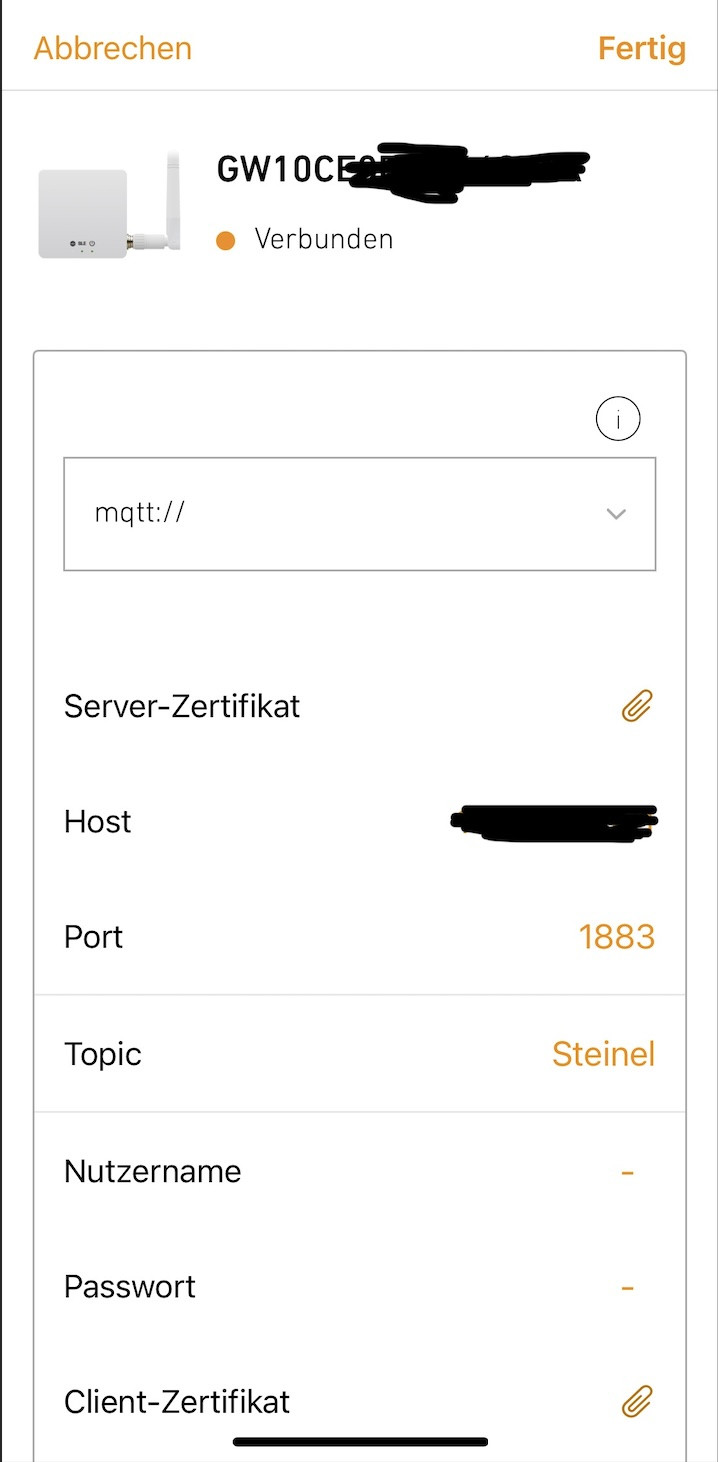

                Hallo MarkusCosi, ich habe auch über Steinel dieses Häfele Gateway bezogen und über die steinel App eingebunden. Leider lassen sich bei mir keinerlei Mqtt Daten speichern. Immer wenn ich speichere ist es danach wieder leer. Hast du da etwas anders gemacht ? Ich fülle Host, Port, Topic, Benutzer und Passwort so aus, wie es bei anderen Mqtt Geräten, die mit dem gleichen broker kommunizieren, funktioniert. Wie hast du das topic angegeben? Zertifikate nutze ich nicht und habe keine angegeben. Herzlichen Dank und beste Grüße!

                  Hallo mngsp!
                  Ich habe das Gateway einfach über die App hinzugefügt und dabei keiner Gruppe zugewiesen. Ich habe unter "Host" einfach die IP meines Loxberry angegeben, und bei Topic "Steinel" eingetragen. Unter Username und Passwort dann die MQTT Login credentials meines MQTT Brokers (=Loxberry MQTT Daten).. Das hatte damals alles soweit problemlos funktioniert...
                  Bei Interesse kann ich dir meinen pdf-Guide zum Einbinden in Loxone mal rumschicken als PN (wenn das da geht)... Offiziell schein das Gateway ja leider noch nicht für Privatpersonen beziehbar zu sein?

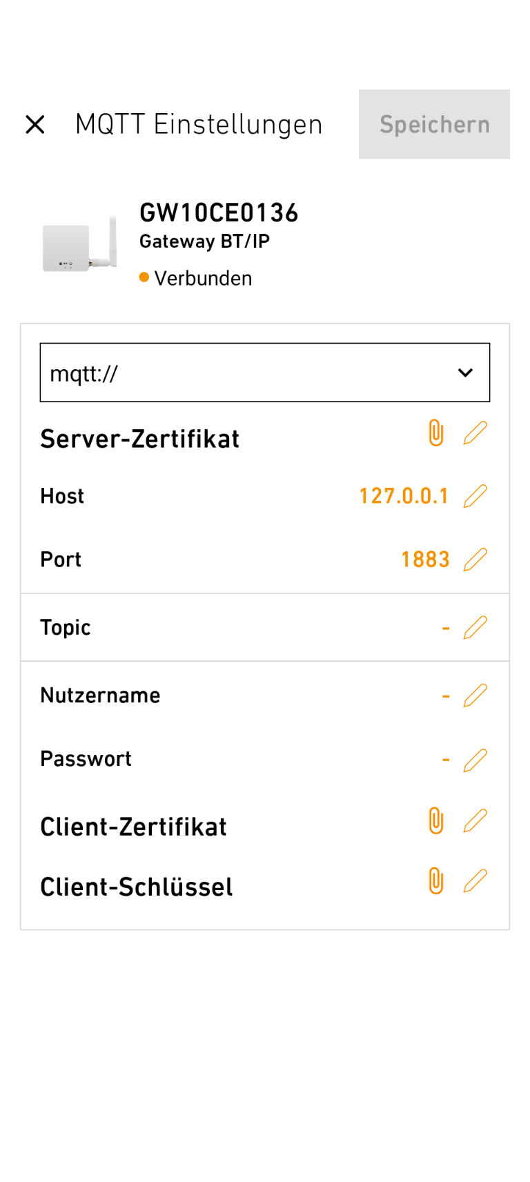

                  • mngsps
                    • vor einer Woche
                    • 4
                    Ok, danke. Ich mache es auch so, allerdings will ich Home Assistant mit dem Mosquito Broker nutzen. Bei mir speichert er leider die Login Daten nicht. Habe schon bei Steinel reklamiert.
