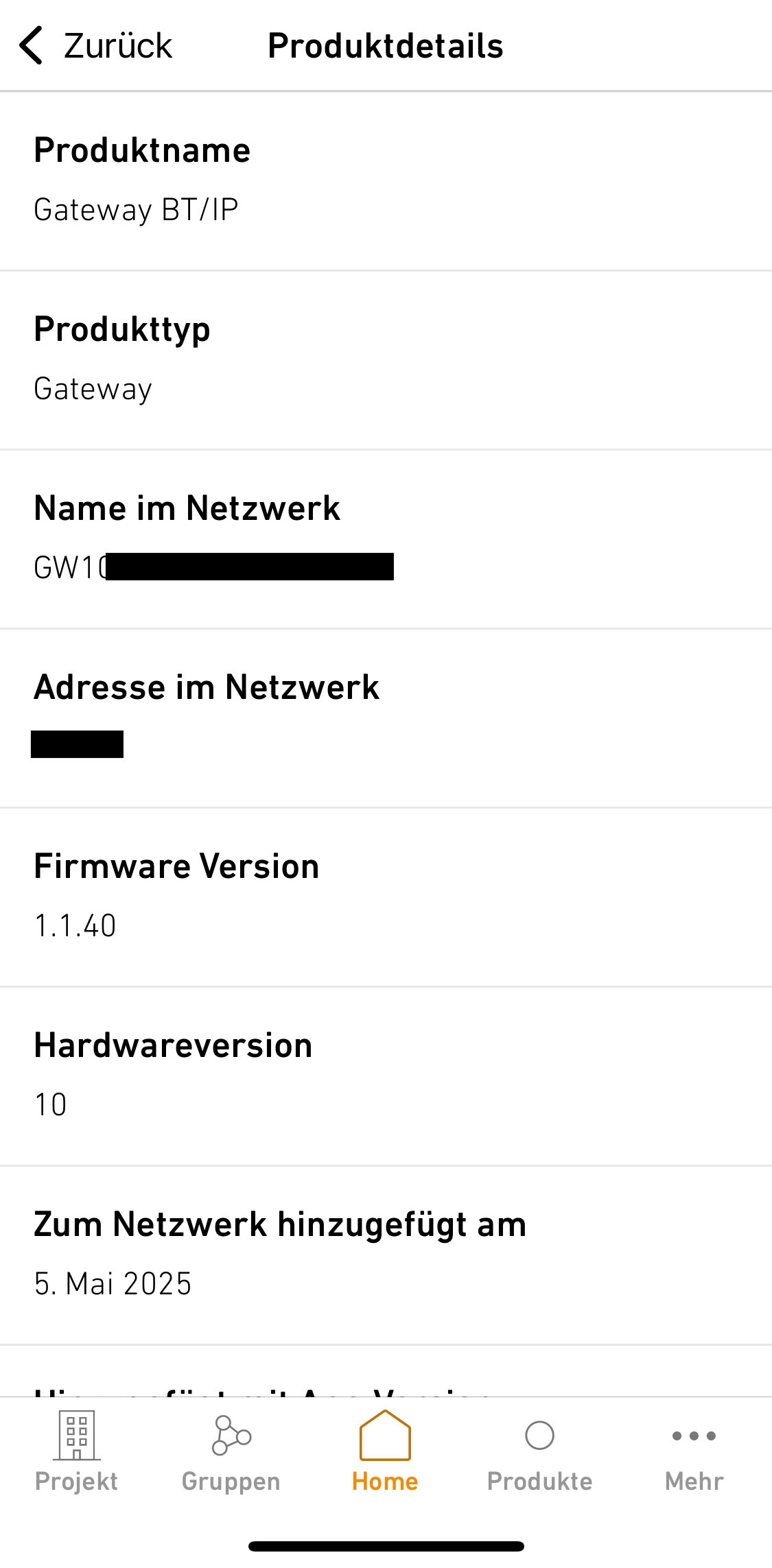

    MarkusCosi: Vielen herzlichen Dank! Mache ich... Bei dir steht in der App FW 1.1.40 hast du geschrieben, Kannst du davon mal einen Screenshot posten? ich glaube ich habe eine ältere FW (1.1)... Dann könnte ich das mal an Steinel weiterleiten, vielleicht ist das das Problem.

      MarkusCosi: Ich war heute nochmal mit Steinel in Kontakt. Hast du bei deiner Verbindung Serverzertifikate angegeben? Ich habe es aktuell versucht die Verbindung hinzubekommen nur mit der IP des Servers, dem Port, dem Topic und Benutzer/Passwort. Hast du da mehr angegeben wie z.B. Zertifikatsdateien? Und bei dir werden Server IP und Topic nach dem Speichern noch korrekt angezeigt, oder? Herzlichen Dank für die Hilfe!

        nein, bei den Zugangsdaten habe ich nichts mit Zertifikaten gemacht. FW ist 1.1.40, siehe Screenshot anbei.
