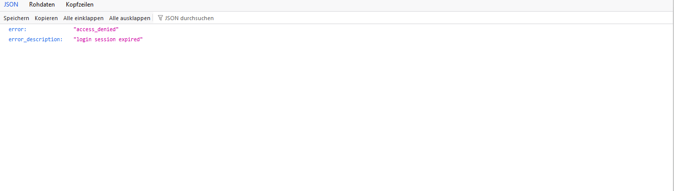

    ich wollte soeben Home Connect in mein Loxone System integrieren.
    Habe dies als Netzwerkperipherie hinzugefügt und bekam direkt die Meldung vom Loxone " Authentifizierung erforderlich ".
    Gehe ich nun über die Meldung auf Anmelden öffnet sich mein Webbrowser zur api.home-connect.com und gebe meine E-Mail Adresse vom Home Connect Account ein , erscheint sofort folgendes Fehlerbild:
    (Zur Passwort-Eingabe komme ich nichtmals...)

    Habe ich irgendeine Freigabe vergessen zu verteilen? Muss ich in Home Connect noch etwas einstellen?

    ich habe das auch, glaube aber nicht, dass ich was falsch gemacht habe. Ich denke der Fehler liegt bei der Home Connect Authentifizierung auf der Seite.

      hatte gestern direkt den Support von HomeConnect angeschrieben, da ich hier auch den Fehler in der API von denen sehe.
      Habe bereits eine Antwort erhalten, das der 1-Level Support mir nicht helfen kann. Es wurde heute ein Ticket im 2nd-Level Support bei HomeConnect für mich erstellt.

        Ich hatte das gleiche Problem...
        Der Fehler scheint wohl nicht auf der Schnittstelle seitens Loxone zu liegen, sondern im Anmeldescript von Home Connect.
        Durch manuellen Aufruf nachfolgender URL hat das Verbinden und das einbinden der Geräte in die Loxconfig einwandfrei funktioniert. (Hier hilft die Entwicklerconsole des Browsers)
        https://singlekey-id.com/auth/connec...ize?client_id=[meine ClientID]&redirect_uri=https%3A%2F%2Fapi.home-connect.com%2Fsecurity%2Foauth%2Fredirect_target&r esponse_type=code&scope=openid+email+profile+offli ne_access+homeconnect.general&prompt=login&style_i d=bsh_hc_01&state=%7B%22user_code[mein Loxconfig user code]
        Der einzige Showstopper war dann noch der 2. Faktor in der Single Key ID. Nach Deaktivierung funzte das ganze....

          Hi Nicolaj,
          rufe mit Loxone die Website von HomeConnect zu Authentifizierung auf.
          Wenn du auf der Seite bist wo du deine E-Mail eingeben sollst drückst du rechte Maustaste --> Seitenquelltext anzeigen.
          Da suchst du dann den Link der mit https://singlekey-id.com/auth/connec...ize?client_id=...... beginnt und kopierst den GANZEN Link und öffnest ihn im Browser neu.
          Hoffe ich konnte dir weiterhelfen, sonst kannst du dich gerne nochmal bei mir melden.

          Ich hatte parallel auch ein Ticket bei Loxone offen. Der Fehler liegt tatsächlich an der Anmeldeseite von Home Connect.
