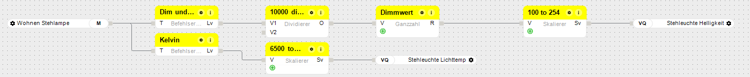

                    Vielleicht stehe ich auf dem Schlauch, aber ich verstehe nicht ganz welchen Vorteil das PicoC Script, gegenüber der Ansteuerung wie es TomekWaw macht?
                    Ich nutze schon seit einigen Jahren einen LoxBerry mit Zigbee2Mqtt. Hinter der Lichtsteuerung habe ich jeweils einen Text Merker und der Ausgang an der Lichtsteuerung ist als Lumitech definiert. Zuvor hatte ich dann wie TomekWaw ein Statusbaustein genommen und den Merker an dessen Input gehängt, um den String für den Befehl zusammenzubauen. Vor ca. 2 Jahren habe ich dann von Statusbaustein auf 2 getrennte virtuelle Ausgänge gewechselt, einer für die Helligkeit und einer für die Farbtemperatur (Ich nutze ausschliesslich Tunable White Leuchtmittel). Die Umrechnung der Farbtemperatur und Helligkeit von Loxone auf Z2MQTT mache ich nun mit ganz normalen Mathematikbausteinen (Siehe folgenden Screenshot). Dies aus dem Grund, dass Zigbee2MQTT oder die Ikea Bulbs den Befehl für transition, also das fading in eine andere Farbtemperatur oder Helligkeit nur funktioniert, wenn die Helligkeit und die Farbtemperatur getrennt als Befehl gesendet werden. Macht man das in einem Befehl (publish zigbee2mqtt/irgend_eine_leuchte/set {"brightness":<v1>,"color_temp":<v2>",transitio n": 0.4}) wie ich es zuvor mit dem Status-Baustein hatte, so wird der Befehl für die Transition komplett ignoriert und eine Änderung der Helligkeit oder Farbtemperatur "springt" dort hin. Ich hatte diesbezüglich auch bereits ein Issue auf Github für Z2MQTT eröffnet, scheinbar handelt es sich aber nicht wirklich um ein Problem von Z2MQTT, sonder um ein Problem wie die Ikea Leuchtmittel die Befehle handeln.
                    Nun denn, lange Rede kurzer Sinn. Aus diesem Grund habe ich die 2 Befehle für Licht und Farbtemperatur getrennt. Neu mache ich es so (Der Merker ist vom Typ Text und hängt an einem LC Ausgang der Lichtsteuerung welcher als Lumitech definiert ist):
Ansichten: 146
Größe: 23,2 KB
ID: 465277Danach habe ich zwei getrennte Ausgänge, also einmal
                    publish zigbee2mqtt/irgend_eine_leuchte/set {"brightness":<v>,transition": 0.4} für Helligkeit und
                    publish zigbee2mqtt/irgend_eine_leuchte/set {"color_temp":<v>",transition": 0.4} für Farbtemperatur
                    Diese Methode funktioniert sehr sauber und schnell.
                    Nun frage ich mich, ob es Sinn machen würde, das ganze auf das PicoC Script von Kuestennerd umzubauen. Welchen Vorteil hätte ich dadurch? Die Miniserver sind ja in ihrer Rechenleistung relativ begrenzt und PicoC Scripte können, auch wenn nur minim, zu Verzögerungen in der Ausführung führen.
