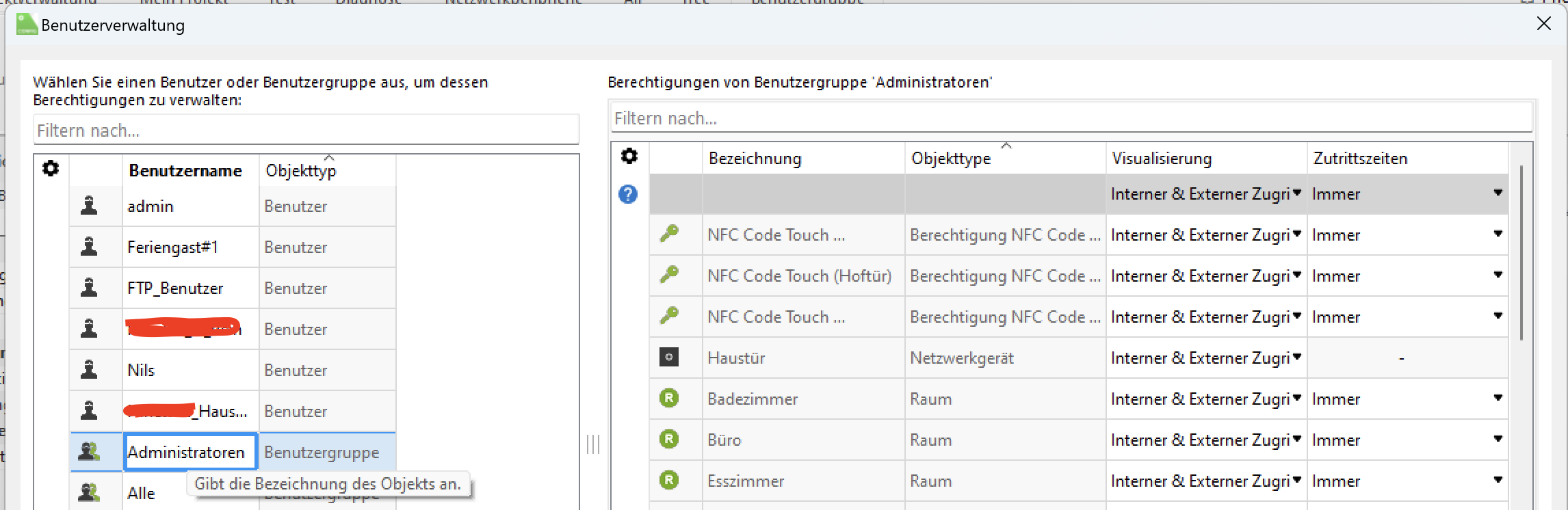

    Moin zusammen!
    Ich habe bei mir 3 NFC Code Touch hängen; 2x Tree 1x Air (an 24V)
    Habe die Berechtigungen wie folgt angelegt:

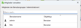

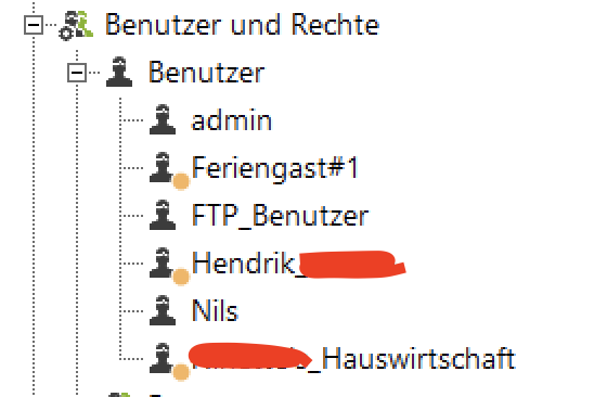

    Benutzer:
Name: Bildschirmfoto 2024-11-18 um 20.28.15.png
Ansichten: 383
Größe: 15,0 KB

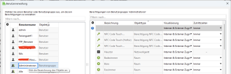

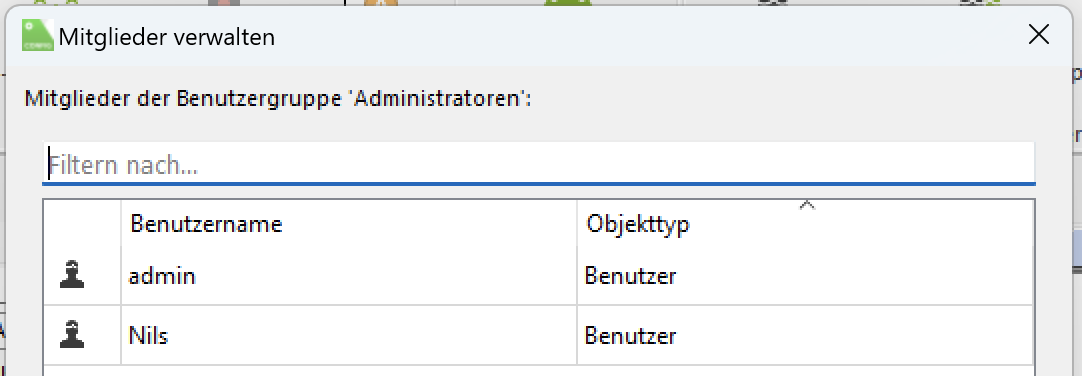

    Benutzergruppen:
Name: Bildschirmfoto 2024-11-18 um 20.29.32.png
Ansichten: 257
Größe: 20,4 KB

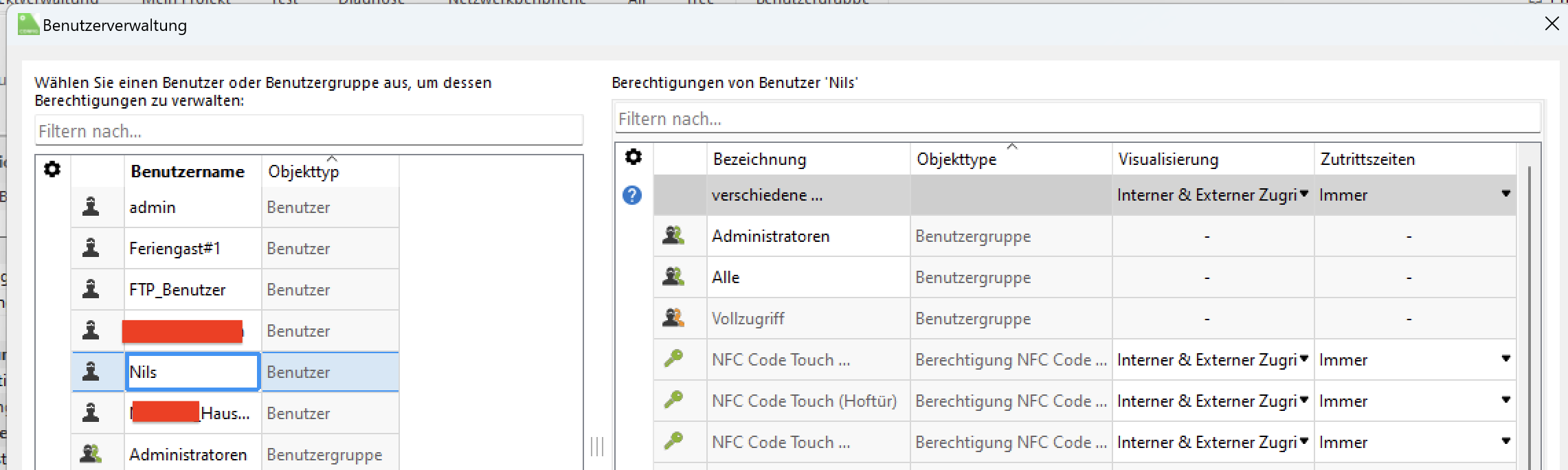

    Freigegebene Geräte:
Name: Bildschirmfoto 2024-11-18 um 20.32.19.png
Ansichten: 237
Größe: 73,5 KB
ID: 447144 Klicke auf die Grafik für eine vergrößerte Ansicht
Name: Bildschirmfoto 2024-11-18 um 20.32.34.png
Ansichten: 251
Größe: 87,5 KB

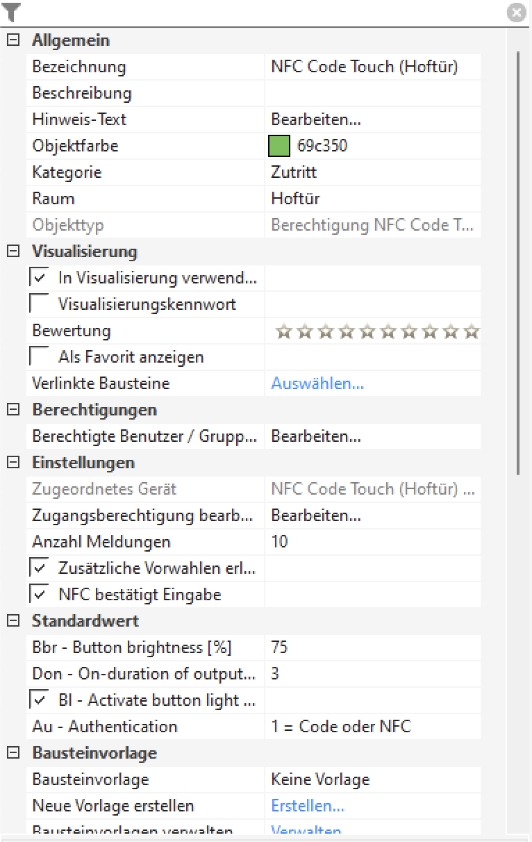

    Das klappt sowohl mit Tags als auch mit den Zugangscodes prima bei den 2 Tree-NFC Code Touch.
    Lediglich bei der zu letzt installierten Air-Version akzeptiert das Gerät nur den Tag, den/die Codes leider nicht.
    "Au" steht auf "1 = NFC + Code"
Name: Bildschirmfoto 2024-11-18 um 20.39.15.png
Ansichten: 247
Größe: 60,5 KB
    Ich checke leider nicht warum!?!
    Weiß jemand Rat?!
    Danke,
    Nils

    Würde vermuten, dass du an dem Code Touch irgendetwas falsch eingestellt hast. Leuchtet es rot? Mal in der Liveview die Ausgänge beobachtet?
    • NilsG
      • 09.04.2019
      • 376
      Tja, das denke/hoffe ich auch.
      Aber was?!?
      Icv habe bereits die Einstellungen der 3 NFC verglichen. Finde aber nichts ...
      Die LEDs "zählt quasi runter" in weiß, aber nichts passiert
      • Xenobiologist
        • 15.01.2016
        • 1127
        Dann musst du debuggen. Einen neuen Code einrichten. 111 oder so. Und dann mal testen. Alle Ausgänge bestücken. Pushnachricht oder in der Liveview beobachten.
        • NilsG
          • 09.04.2019
          • 376
          Ok, werde mich mal ranmachen.
          Neuen Code hatte ich schonmal probiert; ohne Erfolg.
          LiveView kann ich erst am WE checken - Simulation wird nichts bringen, korrekt?!
          Zuletzt geändert von NilsG; 19.11.2024, 20:35.
          • NilsG
            • 09.04.2019
            • 376
            Moin zuammen!
            Kurze Rückmeldung:
            * NFC Code löschen
            * Bausteinlöschen
            * alles nochmal anlernen/einrichten
            => Läuft
