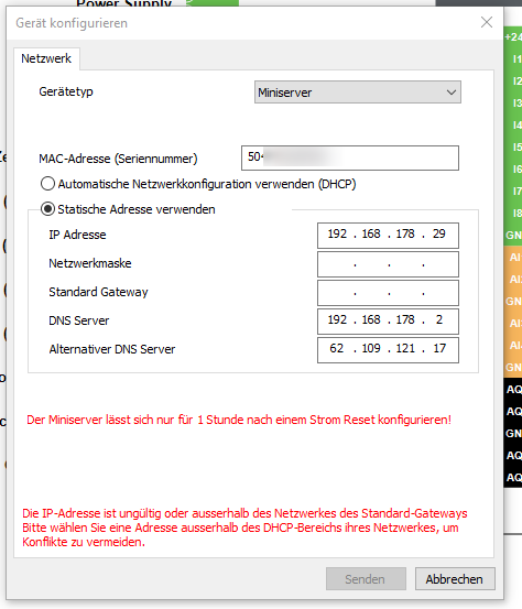

Miniserver als Client nicht erreichbar

      Hallo hmfetzer,
      danke für den Hinweis, nein mein Anschluss ist bei deim örtlichen Telefonanbieter aus Ulm...
      Das erstaunliche war bis gestern Abend, dass ich den alternativen DNS immer auf 8.8.4.4 angepasst habe im Client, wie er auch im Master steht. Trotzdem wurde er immer überschrieben und die Netzwerkmaske gelöscht.
      Allerdings habe ich gestern dann geschafft, vielleicht weil ich die beiden MS vom Internet getrennt habe, auch das letzte Update 15.3.12.13 auf allen MS zu installieren.
      Habe vorsichtshalber mal die Passwörter der Adminzugänge geändert usw. Dachte eigentlich es passt jetzt.
      Doch beim einloggen in die Config wurde der MS wieder als unerreichbar angezeigt und es sind wieder die komische alternative DNS + fehlende Netzwerkmaske:
      Klicke auf die Grafik für eine vergrößerte Ansicht  Name: image.png Ansichten: 0 Größe: 30,2 KB ID: 449658
      Ich werde jetzt nochmal den Strom abklemmen, dann den MS auf Werkeinstelungen zurücksetzen und mit neuer SD-Karte von Loxone starten, vielleicht hilft das?
      Ich halte euch auf dem Laufenden
      Update: Problem scheint behoben zu sein, aktuell stellt sich keine Adresse mehr um...

        Problem konnte wohl gelöst werden, indem die eine neue SD-Karte und der Miniserver zurückgesetzt wurden. Seither läuft alles wieder stabil.

          Problem scheint nicht gelöst, habe wiederholte Male die Netzwerkmaske verloren, wie im Screenshot. Man kann diese zwar ohne !!! Stromreset sofort wieder neu eintragen, aber solange fällt der Client aus... => Habe heute - wie empfohlen - ein Ticket im Loxone-Support aufgemacht.
          Starte1
          Update 14.1.25: Ticket wurde geschlossen, da seitdem das Netzwerk nicht mehr abgebrochen ist.
