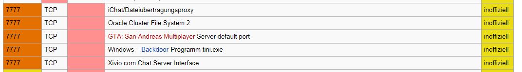

      Das sind die Ports...ich meine die sind standard...bin mir aber nicht mehr 100%ig sicher.
        • 3313
        Schon möglich, dass in manchen wlan-routern oder WLAN APs der Ports by default gesperrt ist ...
        Geh auf einen inoffiziell freien port >10000
        Da oben gibt es genug unbenutzte ports die zumindest nicht durch irgend einen dienst, spiel oder sonst was offiziell belegt sind.
        PS: portforwarding von 7777 auf 80 ist sicher nicht standard.
        Das 7777 hast von der loxone-doku http://www.loxone.com/dede/service/d...interface.html
