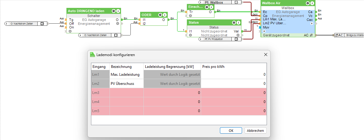

    ich habe das Problem, dass das KFZ an der Wallbox angesteckt ist und ausschliesslich mit Nachtstrom oder PV Überschuss geladen wird. Das Auto ist eigentlich immer angesteckt(ausser man fährt damit). Zusätzlich habe ich noch einen Schalter, der ein dringendes Laden zulässt. Leider habe ich dauernd das Problem, dass es selten funktioniert bzw. nur funktioniert, wenn ich während des Nachtstrombezuges(Zeitschaltuhr) oder wenn der Schalter "dringendes Laden" aktiv ist und ich dann das Auto aus- und wieder einstecke, was ja so nicht sein kann.
    Vielleicht kann mir da jemand von euch helfen.
    Vielen Dank vorab!
    • 5169
    Geladen wird nur, wenn Ec auf Ein ist.
    Wenn wie im Beispiel zwei Leistungseingänge Lm1 und Lm2 zum Einsatz kommen sollen, dann muss über Sm1 und Sm2 mitgeteilt werden, welche der Leistungseingänge aktiv sein soll.

      Ganz vielen Dank! Das war der Fehler.
