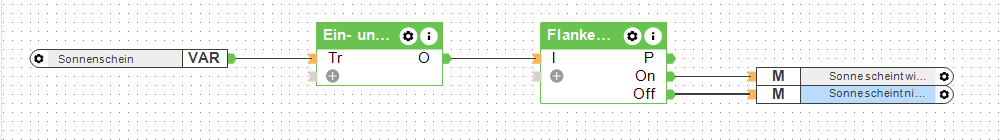

    Ich habe bei meiner Automatikbeschattung (integriert) sowieso eine Logik drin, dass bei ausbleibendem Sonnenschein (und damit auch abends, wenn die Sonne tief steht) hochgefahren wird. Die Regelung von Loxone hat mir an der Stelle nie gefallen.
    Klicke auf die Grafik für eine vergrößerte Ansicht  Name: image.png Ansichten: 0 Größe: 13,8 KB ID: 460689
    Mit einer Ein- und Ausschaltverzögerung (600s ein, 1800s aus) wird verhindert, dass die Jalousie ständig hoch- und runterfahren.

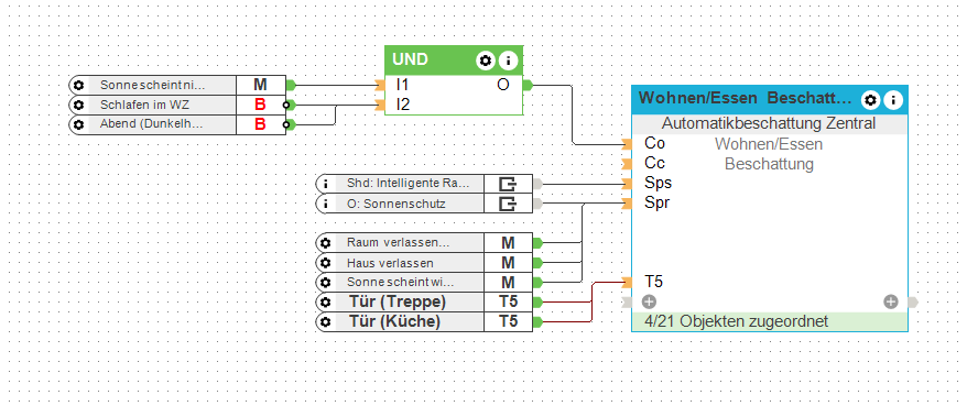

    Klicke auf die Grafik für eine vergrößerte Ansicht  Name: image.png Ansichten: 0 Größe: 36,0 KB ID: 460688
    Und hier die Steuerung in einem Raum. "Sonne scheint nicht mehr" fährt hoch. Und das funktioniert dann auch wenn abends die Sonne wegbleibt. Ob Loxone nun von selbst hochfahren würde oder nicht.
    Nachts werden dann (über den Zentralbaustein) wieder alles geschlossen.
    Dass einige Fenster zu lange zu bleiben, auch wenn die Sonne nicht mehr auf der Hausseite scheint, kann ich aber bestätigen. Das ist mir auch schon aufgefallen.

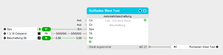

                    Dabei ist mir aufgefallen, dass die Automatikbeschattung wie gewünscht schließt und öffnet, wenn der Eingang Sps der Automatikbeschattung manuell über die App aktiviert wird. Alternativ dazu habe ich zum Test einen VI angelegt, der Sps aktiviert. Auch das klappt.
Ansichten: 0
Größe: 20,8 KB

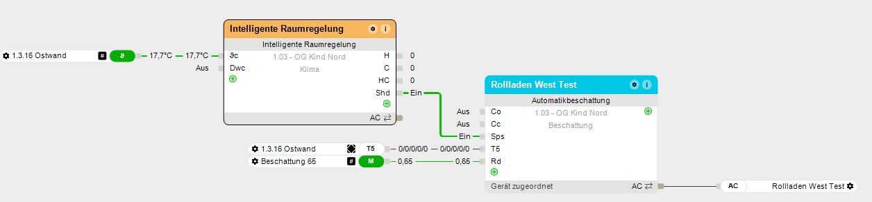

                    Sobald ich jedoch statt des VIs oder der manuellen Aktivierung einen IRR-Baustein an Sps anschließe und dieser Sps aktiviert, klappt nur noch der Beginn der Beschattung. Das Öffnen nach Ende der Beschattungsperiode erfolgt dann nicht mehr.
Ansichten: 0
Größe: 31,9 KB
                    Da es ja, wie ich in den vorherigen Beiträgen gelesen habe, bei einigen Leuten funktionert, wäre es interessant zu erfahren, ob die Probleme evtl. nur mit dem IRR-Baustein auftreten.
