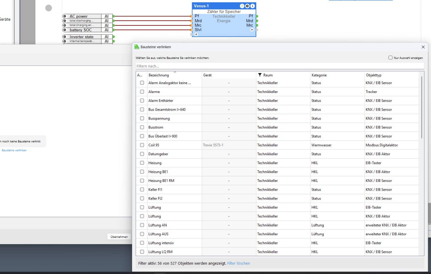

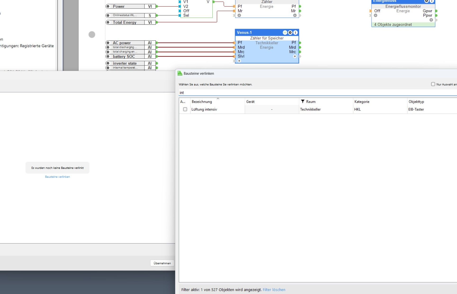

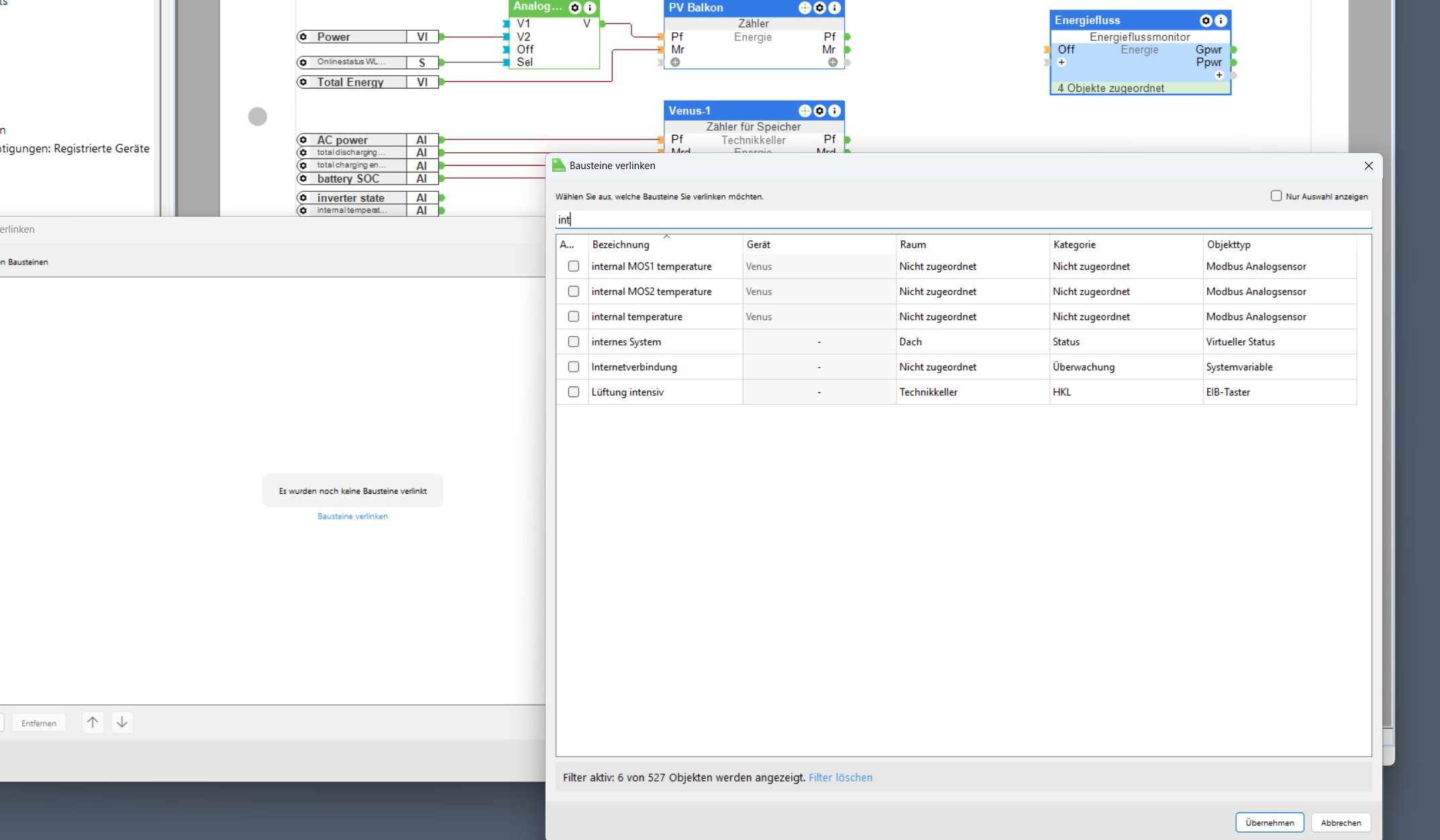

          Sehr, sehr merkwürdig. Im Zählerbaustein Venus-1 werden mir viele Objekte zum Verlinken angeboten aber keine internal* (Venus-1.jpg, Venus-2.jpg).
          Im Energieflussmonitor werden mir auch die internal* Objekte angeboten.
Ansichten: 332
Größe: 292,1 KB
ID: 457160 Klicke auf die Grafik für eine vergrößerte Ansicht
Ansichten: 288
Größe: 196,2 KB
ID: 457161 Klicke auf die Grafik für eine vergrößerte Ansicht
Ansichten: 284
Größe: 268,6 KB
            Im Bild 1 wird nach Raum "Technikkeller" gefiltert, In Bild 2 nach Raum "Technikkeller" und zusätzlich nach "int", in Bild 3 nur nach "int"
          • pbuechel
            pbuechel kommentierte
            Wie blind kann man sein? Your're my hero. Besten Dank

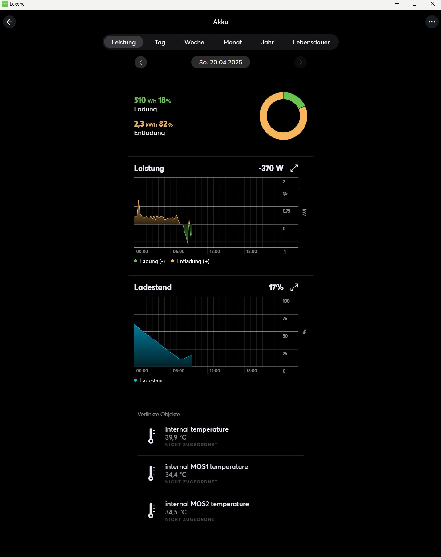

          darf ich bitte nachfragen wie das produkt bei dir jetzt ausschaut? Bin auch auf der suche nach einer coolen idee - danke!
          • pbuechel
            • 295
            So sieht das bei mir jetzt aus. Hab meine "Zusatzwerte" unten angehangen.
