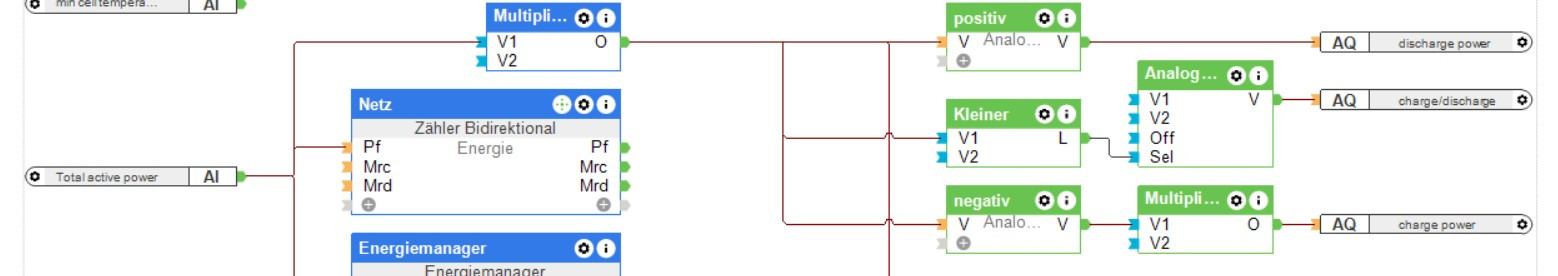

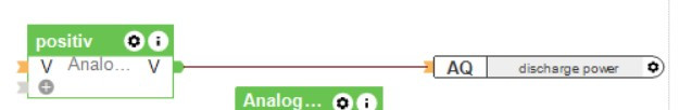

    ich frag mal in die Runde weil ich mit meiner Aufgabenstellung auf dem Schlauch stehe.
    Ausgangspunkt ist ein Analogwert. Ist der Wert >=0 soll er an einen Modbus-Aktor-1 und eine 2 an einen Modbus-Aktor-2 weitergegeben werden.
    Ist er <0 geht der Wert (positiv) an Modbus-Aktor-3 und eine 1 an einen Modbus-Aktor-2.
    Ich bekomm's einfach nicht abgebildet
    Ich danke schon mal für Ideen.

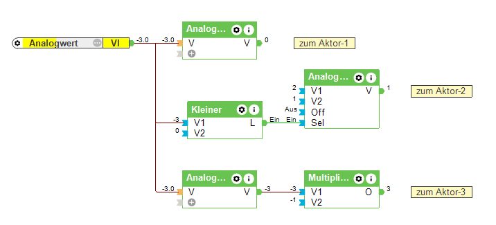

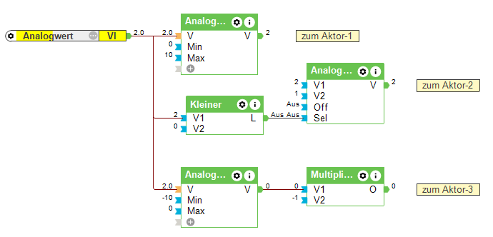

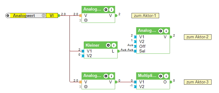

    Wenn ich deine Aufgabenstellung richtig verstanden habe müsste das so gehen.
Ansichten: 265
Größe: 21,8 KB
Ansichten: 235
Größe: 22,0 KB

      Sorry hier noch ein Screenshot bei welchem du die Einstellungen der Min/Max Begrenzer siehst.

        Hab das jetzt mal eingebaut und es funktioniert entsprechend meiner Beschreibung. Vielen Dank dafür!
        Allerdings gibt es eine Feedbackschleife von den Aktoren 1 und 3 zum Ausgangswert (Das passiert im Modbus-Gerät). Den Ausgangswert muss ich jede sek abfragen.
        Ich denke ich müsste die Sprünge der Werte welche wieder in die Aktoren geschrieben werden etwas glätten. Gibt es da was?

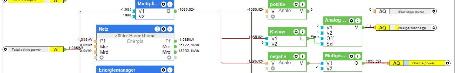

        Ich denke, da wird ein Screenshot nicht viel helfen. Er zeigt nicht mehr als deinen Vorschlag.
        Den Analogwert kommt von einem ShellyPro3em und liefert sekündlich den Ernegiefluss eines Hausanschlusses (positiv=Bezug, negativ=Eeinspeisung).
        Gesteuert werden soll ein AC-gekoppeöter Stromspeicher um eine Null-Einsspeisung zu erreichen.
        Diesen steuert man wie folgt:
        Aktor-2: 1=Laden, 2=Entladen, 0=Standby
        Aktor-1: Leistung beim Laden
        Aktor-3: Leistung beim Entladen
        Wenn ich die Schaltung aktiviere findet keine Regelung statt. Der Analogwert geht nicht mal annähernd gegen Null.

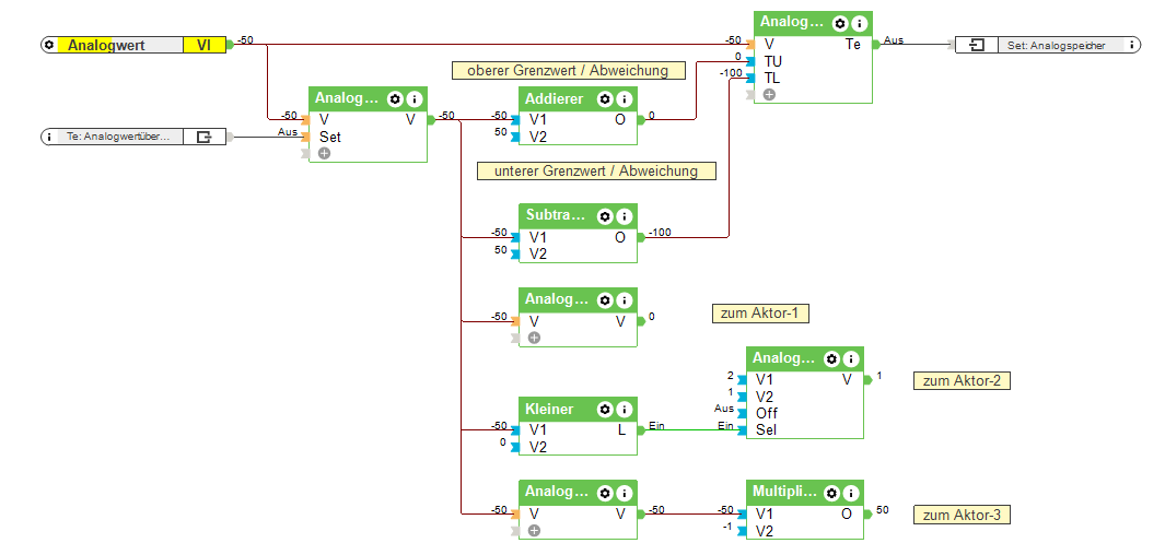

        Hier ein Vorschlag für einen Filter bei dem du die obere und untere Abweichung
        zum aktuellen Sollwert einstellen kannst.

          Besten Dank für deine Hilfe. Habe meinen Fehler gefunden. Ich habe schlicht die falschen Werte an den Speicher gegeben
