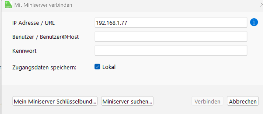

    ich stelle gerade bei mir auf Unifi und VLANS um und das Thema ist bei mir noch recht neu. Daher stelle ich die Geräte nach und nach um.

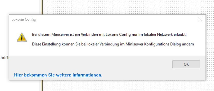

    Ich wollte nun die MS in ein VLAN bringen, aber dann kann ich von meinem PC (anderes Netzwerk, ping funktioniert) nicht mehr per Loxone Config auf die MS Server zugreifen. Die Config zeigt mir immer folgende Meldung (Bild1). Aber unter MS Konfiguration finde ich nichts was ich noch dazu einstellen könnte bzw. sollte (Bild2)
    192.168.20.x (MS)
    192.168.2.100 (PC)

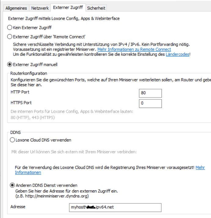

    Externen Zugriff ist dafür uninteressant, abgesehen davon ist der externe Zugriff über Port80 mehr als Fragewürdig.
    Zeig uns mal deine Einstellungen im Reiter "Netzwerk" - hier muss simpel das Gateway stimmen. Du hast ein Unifi Gateway? Dort manuell Firewall Regeln erstellt? Ggf. blockiert hier eine! Standardgemäß lässt Unifi alles zu zwischen den Netzen.

      Genau es ist ein Unifi Router, Regeln wie du schon meintest nix drin. Habe trotzdem eine erstellt mit Allow Netzwerk 192.168.20.x (MS) zu
      192.168.2.100 (PC). Ping funktioniert auf die MS vom PC Netzwerk. Ich kann über die Config den MS suchen und er wird gefunden in dem VLAN, aber
      es kommt halt die Meldung wie im ersten Post gezeigt.
      Unter Netzwerk ist DHCP eingestellt, vergebe über die UDM eine feste IP.

            Ich komme leider nicht weiter, an den Firewall Regeln kann es nicht liegen.
            Es geht um die Meldung der Loxone Config das ein Verbinden nur aus dem lokalen Netzwerk erfolgen darf.
            Wie gesagt Loxone Config PC liegt in einem anderen VLAN wie der MS. Zugriff auf die Loxone Gui usw. ist vom PC aber problemlos möglich und auch pingen funktioniert, daher sollte es keine Firewall Regel sein.
            Da die Meldung mich auf die MS Netzwerk Konfiguration verweist, was habt ihr denn dort eingestellt bei denen wo es funktioniert.

              Es funktioniert jetzt, man musste Verbindung aus dem Internet zulassen in der MS NW Konfiguration

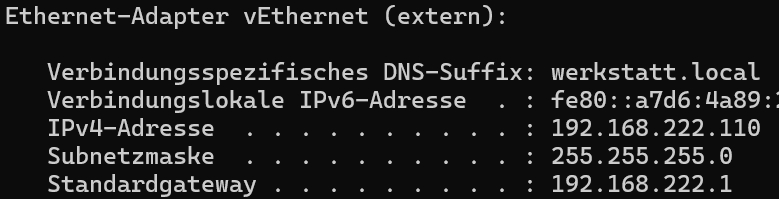

                Also, ganz klar ist mir das jetzt nicht. Du verbindest dich von 192.168.222.110 auf 192.168.1.77 und benötigst für diese Verbindung "Externer Zugriff manuell" oder welche Einstellung genau?
                Greife über VPN auf den MS in einem anderen LAN zu, ohne dass ein externer Zugriff enabled ist.

                Tommes78 kommentierte
                Nein ich benötige dazu keinen externen Zugriff. Ich ging darum das sich die Loxone Config nicht mehr mit dem MS verbinden wollte da Sie in unterschiedlichen VLANS liegen(PC und MS verschiedene Netzwerke) und dazu muss man diese einstellen "Verbindung aus dem Internet zulassen in der MS NW Konfiguration".
