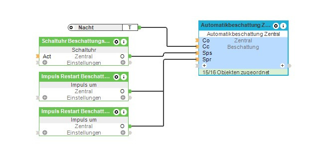

    Hallo zusammen!
    Ich glaube ich stehe am Schlauch. Über den Baustein Automatikbeschattung Zentral möchte ich für alle zugeordneten Beschattungsbausteine die automatische Beschattung mit der Sonnenstandsautomatik realisieren. Die Ausrichtung der einzelnen Beschattungsbausteine ist überall korrekt.
    Über eine Schaltuhr auf Sps definieren ich den Zeitraum in der die Beschattungsautomatik aktiv sein soll. Weiters habe ich noch zwei Impulse auf Spr um die Automatik nach manueller Bedienung wieder zu aktivieren.
    Auf eine Verbindung mit der intelligenten Raumregelung, Abhängigkeit zu Temperatur oder Sonnenschein u.ä. verzichte ich (noch) bewusst.
    Tja, die Automatik startet aber nicht. Ich habe in den letzten Wochen verschiedene Ansätze probiert, Videos durchgesehen und versucht die Doku dazu zu verstehen. Wahrscheinlich übersehe ich hier etwas ganz offensichtliches...
    Ich bitte um den notwendigen Schubser, danke!

    Guten Morgen ars7
    Wenn Ein zu Beginn, oder bei Impuls während der Beschattungszeit wird die Sonnenstandsautomatik aktiviert.
    Probier es mal damit.
    Ist die Schaltuhr sicher ein, bevor die Sonnenstandsautomatik beginnt?
    Nimm zum Testen einen Schlatter auf Sps.

      Hallo Lightpicture!
      Danke für deinen Tipp. Ich verstehe es aber nach wie vor nicht wirklich, ich stehe am vielzitierten Schlauch. Wann startet die "Beschattungszeit", wann "beginnt" die Sonnenstandsautomatik wenn nicht von meiner Schaltuhr auf Sps?
      Danke...
