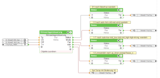

    Hallo Allerseits,
    ich benutze den Baustein um eine Mitsubishi Klimaanlage per Modbus anzusteuern.
    Das funktioniert soweit auch gut, allerdings musste ich die Modus Bezeichnungen anpassen.
    War grundätzlich auch kein Problem, aber die Symbole in der App passen nicht zu den neuen Modis.
    Kann man die Symbole in irgendeiner Weise anpassen oder habe ich bei der Konfiguraion der Modi nur etwas falsch gemacht?
    Ich wäre für jegliche Hilfe sehr dankbar!

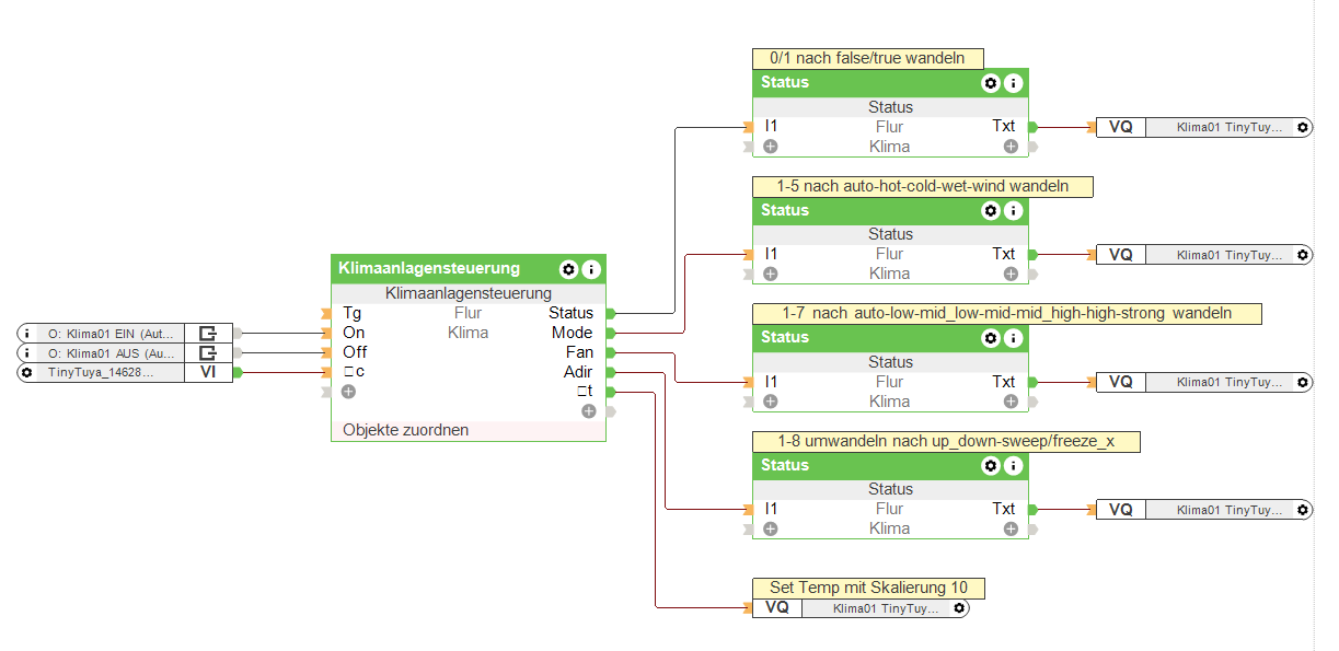

  • Houseruckiii
    • 31.10.2016
    • 102

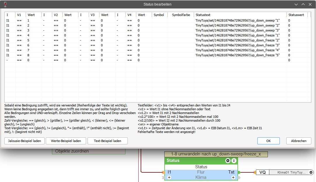

    Ich habe die originalen Vorgaben des Bausteins Klimaanlagensteuerung beibehalten und 'vermurkse' dann die Ausgänge mit Status-Bausteinen...

    • loefflix
      • 29.05.2025
      • 4
      Super Idee! Hat einwandfrei funktioniert.
      Vielen Dank!!!

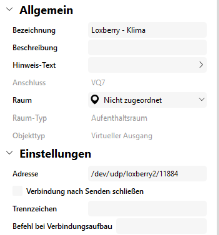

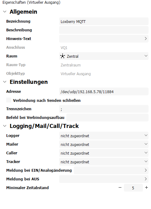

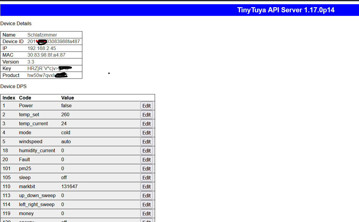

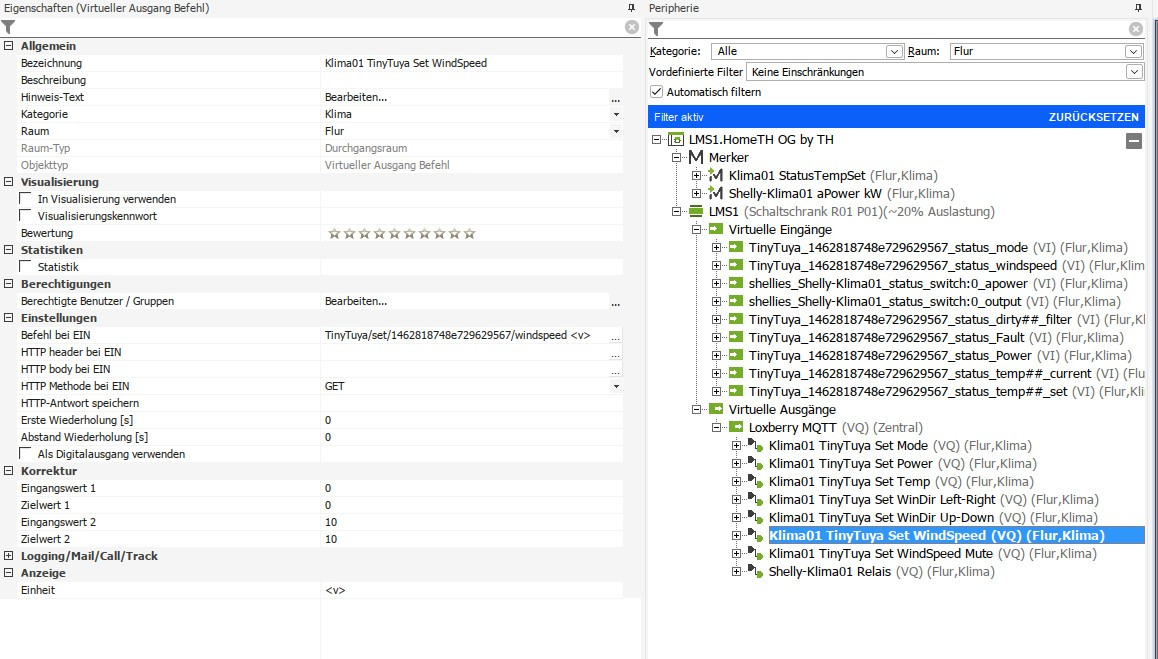

        Hallo Houseruckiii,
        ich versuche vergleblich meine Kältebringer Klimaanlage in die Loxone zu integrieren. Ich möchte die Klimaanlage rein über die Loxone steuern.
        Die Integration in das TinyTuyaPlugin war erforgreich. Hierüber kann ich die Anlage auch steuern.
        Leider bekomme ich die udp Ausgangssignale nicht hin.
Ansichten: 579
Größe: 51,2 KB
Ansichten: 542
Größe: 9,1 KB
        Wie hast du die Anlage angebunden, über upd oder http?
        Wäre es möglich, dass du mir deine Ausgangssignale zur Verfügung stellst?
        Danke dir für deine Hilfe
        Viele Grüße
        Simon

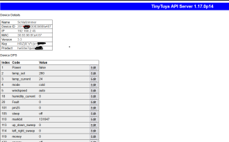

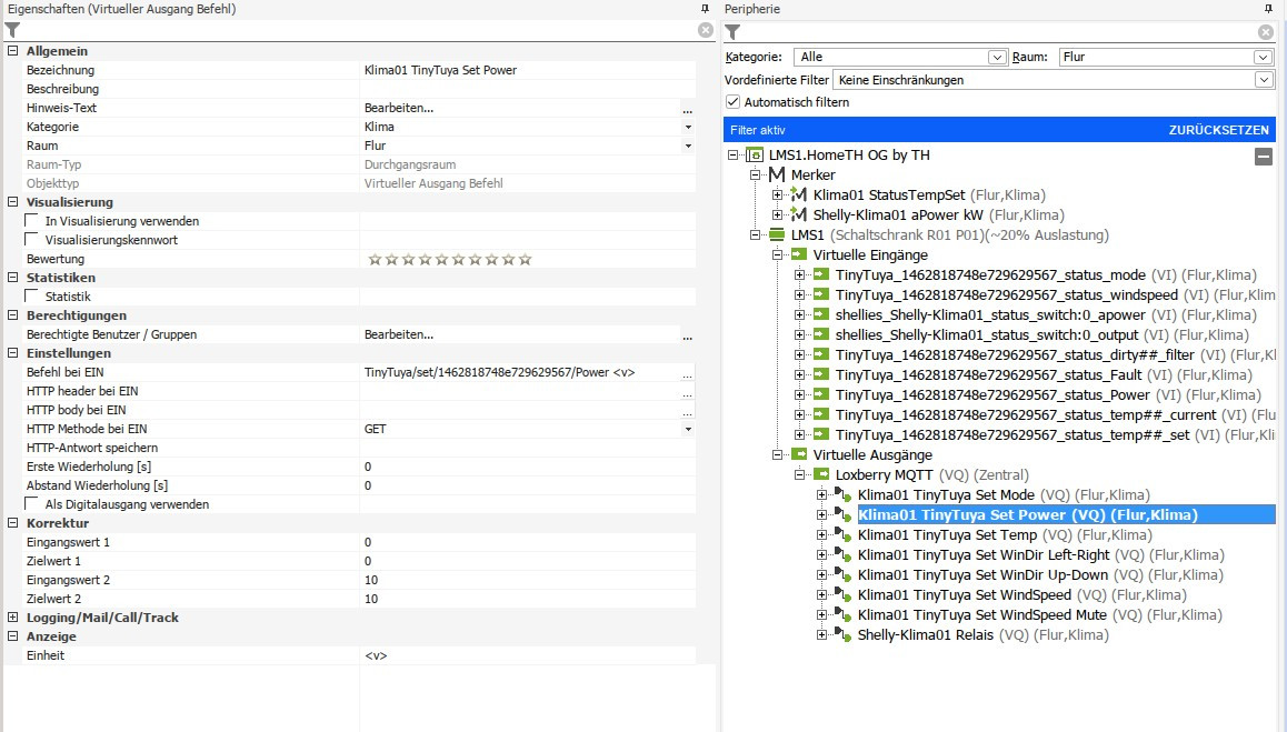

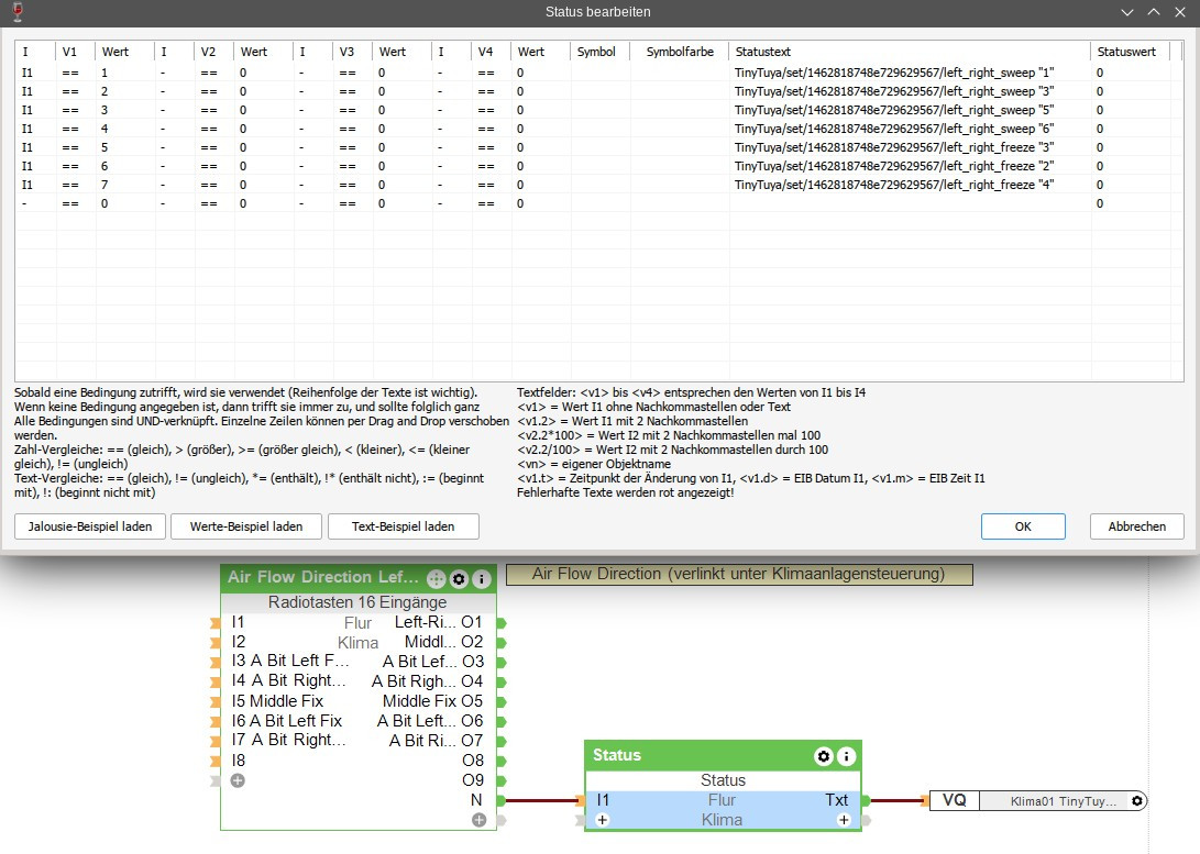

        • Houseruckiii
          • 31.10.2016
          • 102

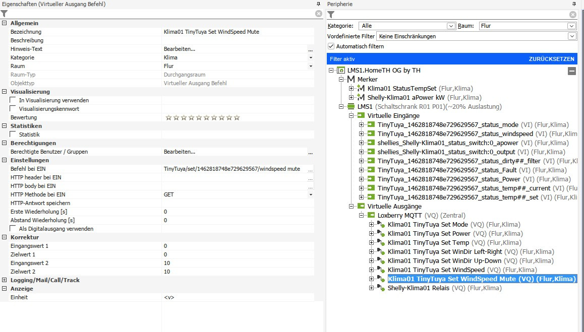

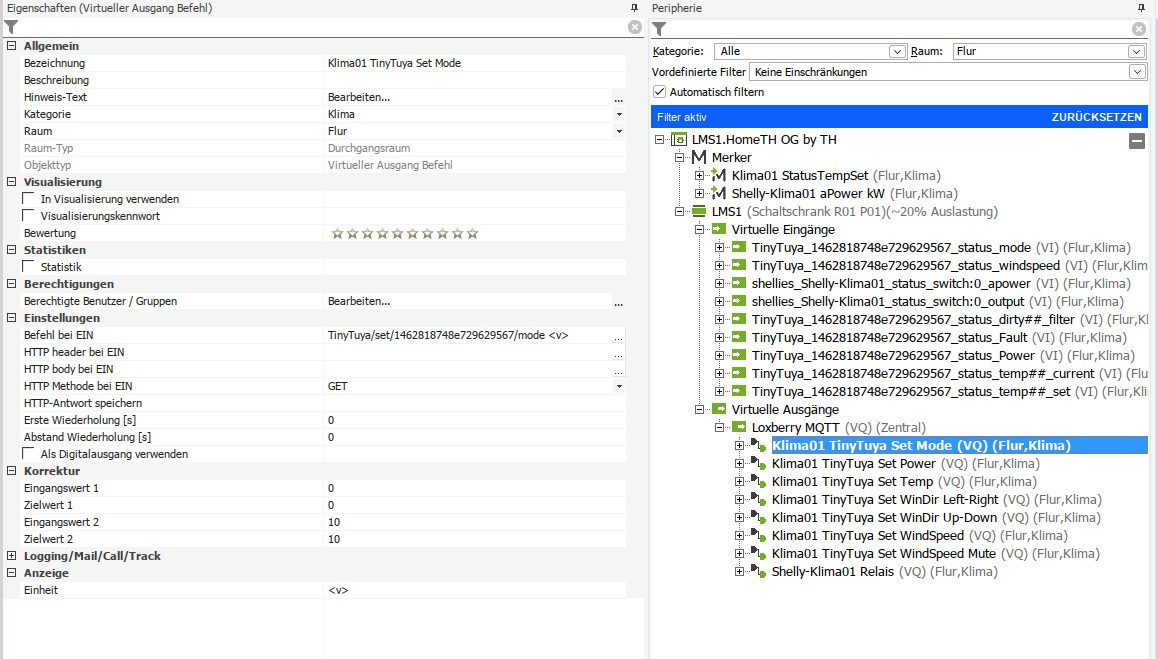

          Tach, ja, via MQTT
Name: 2025-06-02 Screenshot 01.jpg
Ansichten: 548
Größe: 218,0 KB
ID: 462446 Klicke auf die Grafik für eine vergrößerte Ansicht
Name: 2025-06-02 Screenshot 02.jpg
Ansichten: 533
Größe: 217,7 KB
ID: 462447 Klicke auf die Grafik für eine vergrößerte Ansicht
Name: 2025-06-02 Screenshot 05.jpg
Ansichten: 524
Größe: 219,7 KB
ID: 462448 Klicke auf die Grafik für eine vergrößerte Ansicht
Name: 2025-06-02 Screenshot 04.jpg
Ansichten: 550
Größe: 218,7 KB
ID: 462449 Klicke auf die Grafik für eine vergrößerte Ansicht
Name: 2025-06-02 Screenshot 03.jpg
Ansichten: 555
Größe: 217,8 KB

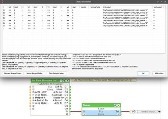

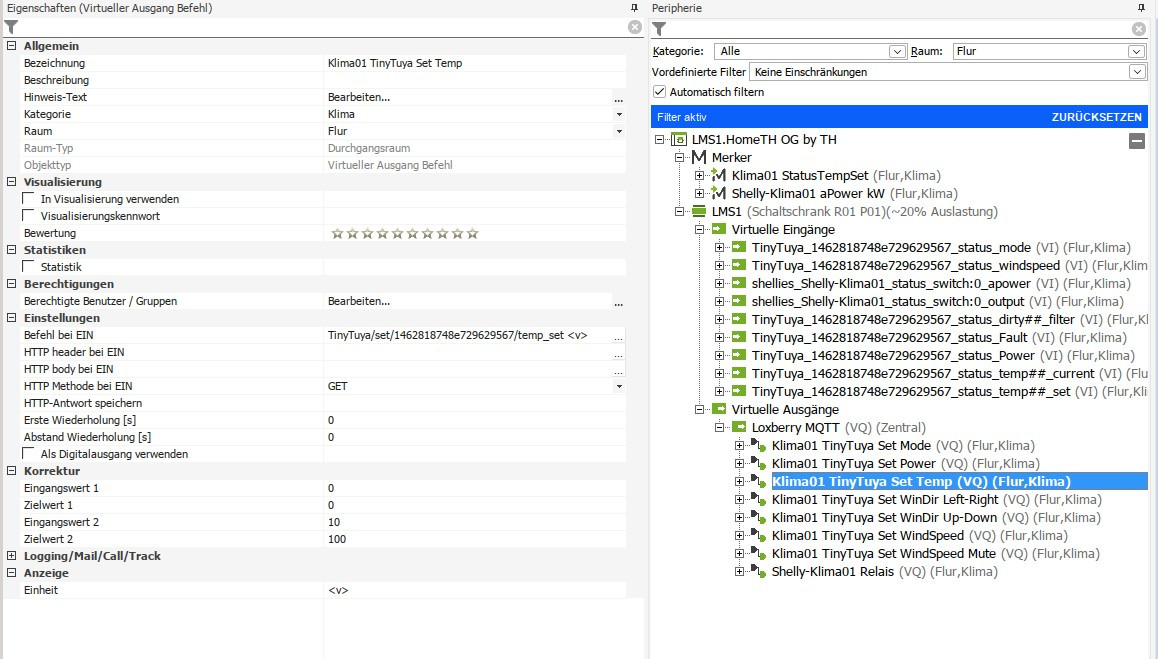

          • Houseruckiii
            • 31.10.2016
            • 102
            Hier habs ich direkt im Status-Baustein gemacht:
Name: 2025-06-02 Screenshot 06.jpg
Ansichten: 539
Größe: 215,7 KB
ID: 462452 Klicke auf die Grafik für eine vergrößerte Ansicht
Name: 2025-06-02 Screenshot 07.jpg
Ansichten: 517
Größe: 185,9 KB

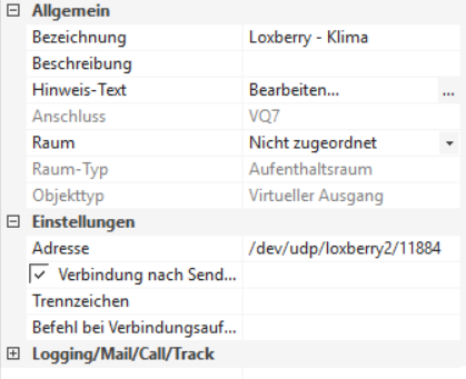

            • Simihook
              • 18.11.2017
              • 8
              Vielen Dank fürs Teilen! Ich habe alles nachgebaut, aber leider ohne Erfolg.
              Das Auslesen der Daten per UDP funktioniert bei mir problemlos.
              Auch die direkte Steuerung über den TinyTuya API-Server klappt einwandfrei.
              Das Problem besteht darin, dass die Steuerung aus Loxone in Richtung API-Server nicht funktioniert.
              Laut den Screenshots nutzt du anscheinend kein „publish“, wie es in der MQTT-Dokumentation beschrieben ist.
              Hast du das "publish" bei der upd Adresse hinterlegt?
              Bei mir sieht das ganze so aus:
              Klicke auf die Grafik für eine vergrößerte Ansicht  Name: grafik.png Ansichten: 0 Größe: 54,4 KB ID: 462721
              Sieht die Adresse bei dir vom Aufbau auch so aus?
              Zuletzt geändert von Simihook; 04.06.2025, 19:28.
              • Simihook
                Simihook kommentierte
                Über HTTP funktioniert die Integration problemlos. Habe es jetzt so gelöst.

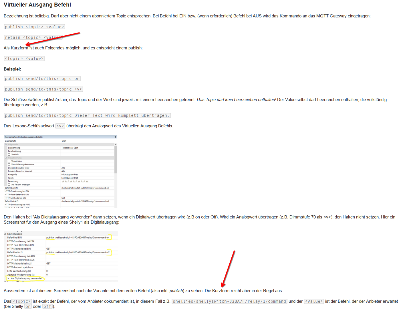

            • Houseruckiii
              • 31.10.2016
              • 102
              Ah, ok, gut...
              Trotzdem zur Info...:
Ansichten: 445
Größe: 50,1 KB
              Kurzform im Wiki:
Ansichten: 432
Größe: 214,2 KB
