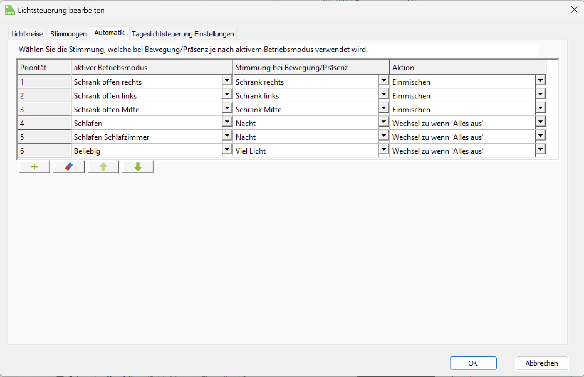

            Ergänzung:
            Ich habe auch nochmal über deinen ursprünglichen Lösungsansatz mit den Beriebsmodi und einer Lichtsteuerung nachgedacht.
            Ich denke, ich könnte damit leben, dass die Spots dann nur helligkeits- und präsenzabhängig angehen – allerdings funktioniert das Einmischen dennoch nicht:
            1. Egal, ob ich bei der Stimmung das Häkchen "Mix" setze oder ob ich im Automatikreiter der Lichtsteuerung die Aktion "Einmischen" wähle: Die Stimmung wird nicht eingemischt, sondern geändert. Das Deckenlicht geht aus, wenn die Schrankspots angehen.
            2. Die Stimmung Schrankbeleuchtung bleibt aktiv, auch wenn die Schranktür wieder geschlossen wird und somit der Betriebsmodus "Schrank offen" deaktiviert wird. Sie sollte sich jetzt aber wieder "rausmischen".
            Es ist also so: Ich betrete den Raum, das Deckenlicht geht automatisch an.
            Ich öffne die Schranktüre, das Deckenlicht geht aus, die Schrankspots gehen an.
            Ich schließe die Schranktüre, es passiert nichts.
            Ich öffne die andere Schranktüre, die ursprünglichen Spots gehen aus, die neuen Spots gehen an.
            Ich schließe diese Schranktüre, es passiert nichts.
            Es hat für mich den Anschein, als würde die Stimmung nicht eingemischt werden, sondern geändert werden.
            Obwohl ich extra bei der Automatik-Aktion "Einmischen" gewählt habe.
            Ich kann es mir nicht erklären...
