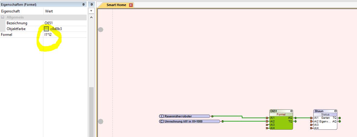

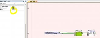

                Das mit dem Statusbaustein ist ja schon eine tolle Sache, habe aber leider Probleme mit den Nachkommastellen.
                Mein PC benötigt im Standby 0,5 Watt, wenn er ausgeschaltet ist 0,4 Watt. Da ich aber nun alles in kW angeben muss, gibt es sehr sehr kleine Zahlen mit Nachkommastellen, welche der Statusbaustein auf 0.001 rundet. Wie kann ich dieses Problem lösen?
                Danke für eure Hilfe.
                  • 4456
                  Rechne alles in W (Formel Baustein mal 1000)
                  • thomas76ch
                    • 29.09.2015
                    • 288
                    Aber wie mache ich das im Status- Baustein?
                      • 4456
                      Formel Baustein vorm Statusbaustein
                      • thomas76ch
                        • 29.09.2015
                        • 288
                        somit dem Formelbaustein zwischen die SmartSocket Leistung und AI1 des Stautsbaustein hängen?
                          • 4456
                          so in etwa
