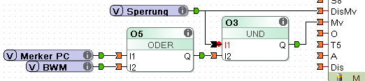

                      Nun habe ich aber das Problem, dass das Licht während meinen Nachtschichten am PC ständig wieder aus geht (bewege mich wohl nicht so). Habe nun einen Merker, wann der PC an ist. Wie kriege ich nun von diesem Merker die "1" als ständiger Impule auf den Mv des Lichtbausteines?
                      Thomas
                        • 5177
                        Der Merker ist dann ja immer auf ein, somit kannst Du ihn direkt an Mv anschliessen, oder verstehe ich Dich falsch?

                          Das stimmt, aber es funktioniert irgendwie nicht ganz. Gestern begann ich mit der Arbeit, bevor ich Licht benötigte. Der Status des Merkers war somit auf EIN. Dann schaltete das Licht aber - nach der entsperrung des Tageslichtes am Lichtbaustein - nicht ein.
                          Werde es somit heute Abend nochmals versuchen, wenn ich den Merker direk an den LIchtbaustein hänge.
                            • 5177
                            #29
                            Der Eingang Mv darf natürlich nicht auf EIN sein bevor DisMv auf AUS ist.
                            Dies gilt sowohl für den Bewegungsmelder wie auch für den Merker.
                            Verhindern kannst Du dies, indem Du den BWM und die Tageslichtsperre mittels UND verknüpfst.
                            Da die Tageslichtsperre am Abend auf aus ist, muss dieser Eingang am UND negiert werden.
                            Jetzt kommt noch der Merker welcher den BWM überbrücken soll dazu.
                            Hier soll der BWM oder der Merker das auslösende Objekt sein.
                            Also benötigst Du dafür ein ODER.
                            Wichtig zu wissen:
                            Mehrere Objekte an einem ODER Eingang sind auch ODER verknüpt.
                            Mehrere Objekte an einem UND Eingang sind auch UND verknüpft.
                            Vielleicht entspricht dies Deinen Vorstellungen:

                              Genau das habe ich gemeint:-) bereits umgesetzt und funktioniert bestens. Danke

                            Da war ich wohl zu früh :-( Habe das ganz auch im Wohnzimmer umgesetzt, wo der Fernseher auch über eine SmartSocket gesteuert wird. Nun hatte es aber heute Abend nicht funktioniert und das trotz deiner Hilfe. Was mache ich falsch?
