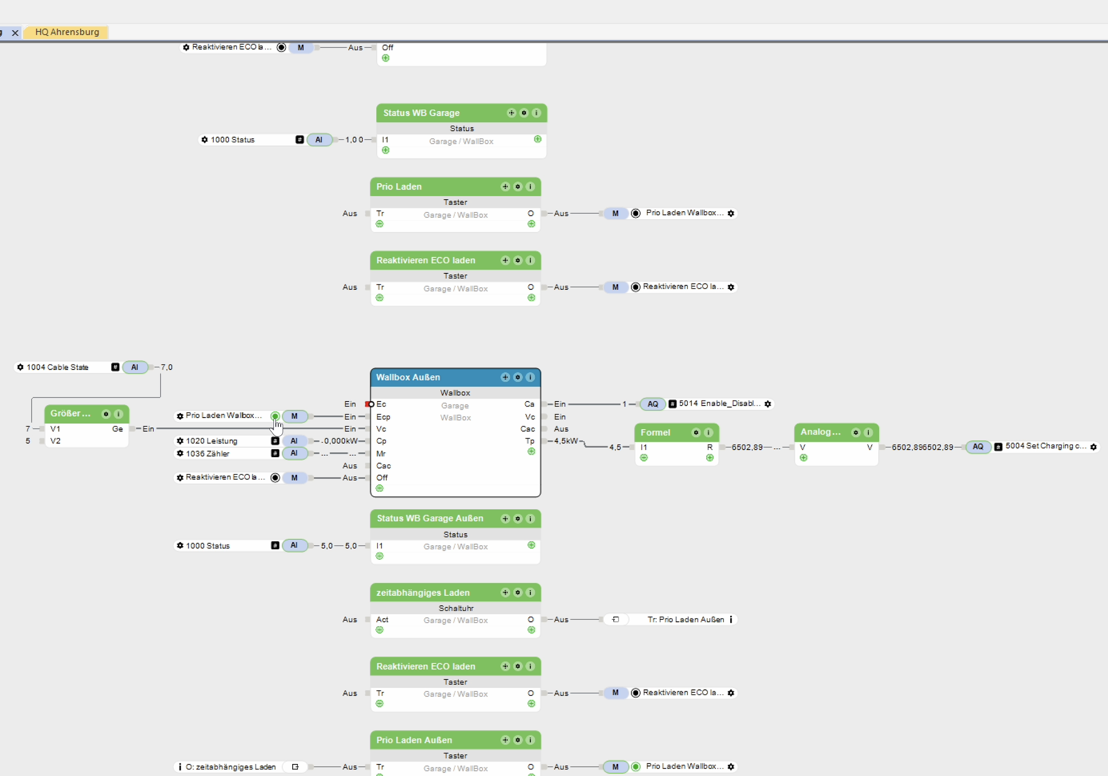

    Fehler im Wallboxbaustein / Wallbox Manager
Name: Bildschirmfoto 2025-06-04 um 12.27.14.png
Ansichten: 465
Größe: 473,9 KB

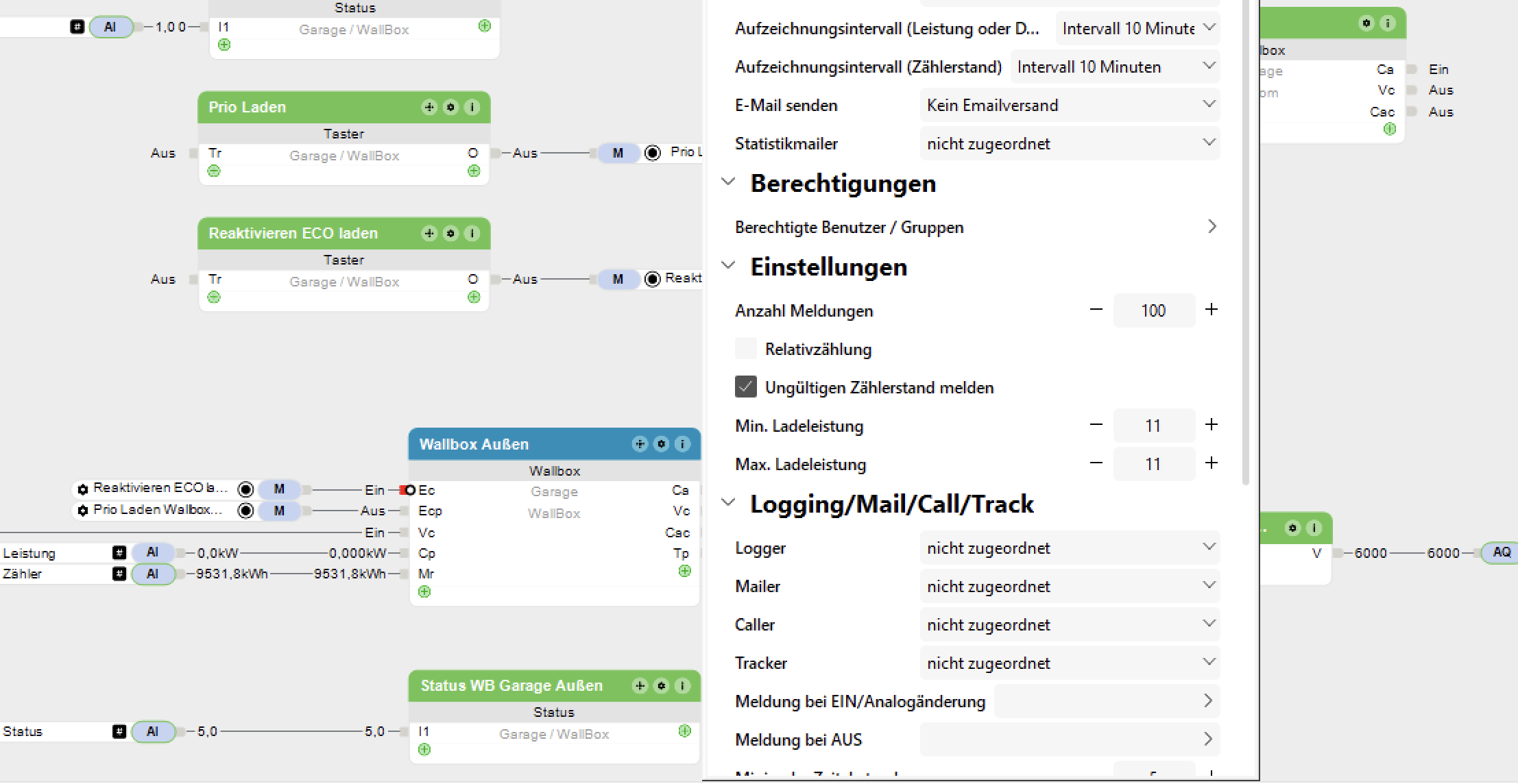

    Jemand eine Idee warum das aktivieren von Ecp kein Prio Laden aktiviert sondern nur das ECO mit 4,5KW ich bin begeistert vom Update.... auch ein löschen des WallBox Managers brachte keine Verbesserung es scheint als würde ein Parameter fehlen.

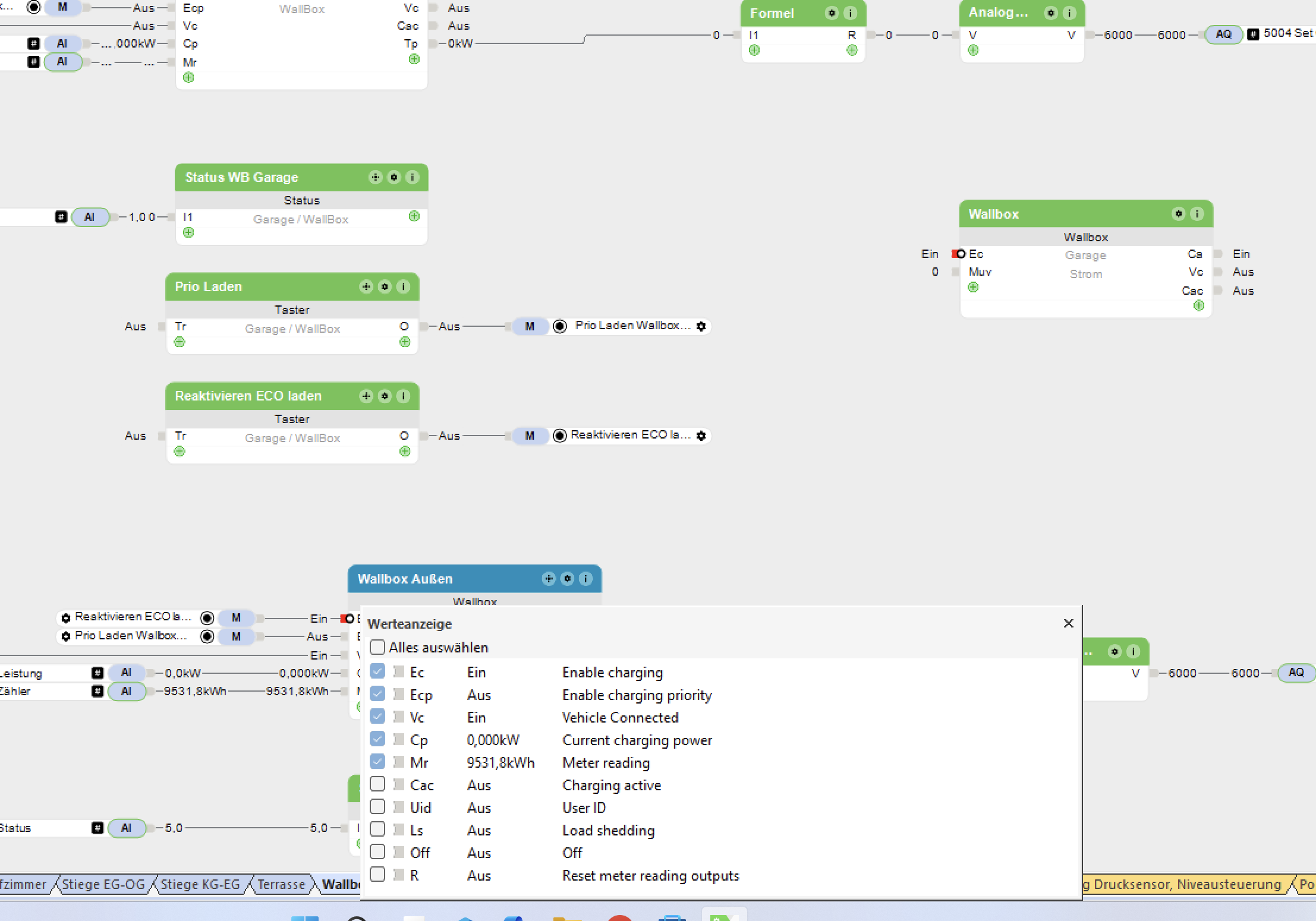

    was hast du den beim Parameter Muv eingestellt ?

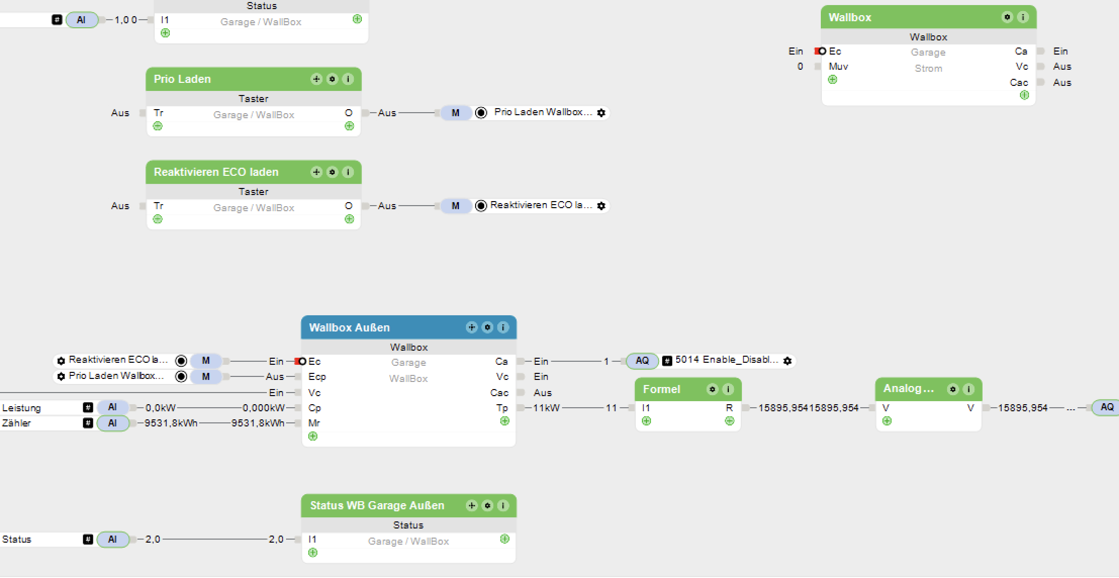

      Mut gibt es nicht bei Nutzung des Wallbox Managers
      Wenn ich die Mindestladelsietung auf 11kW hochstelle, dann nimmt er bei Prio laden sofort 11kW hier scheint ein Fehler in der Config vom WallBox Manager zu sein.

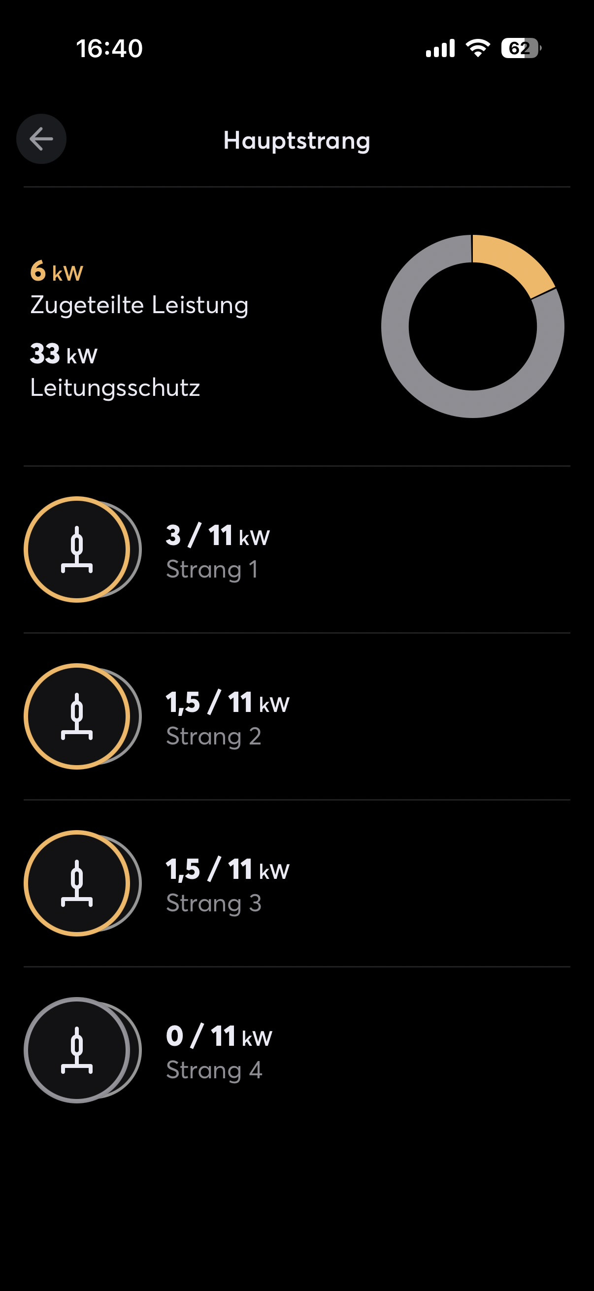

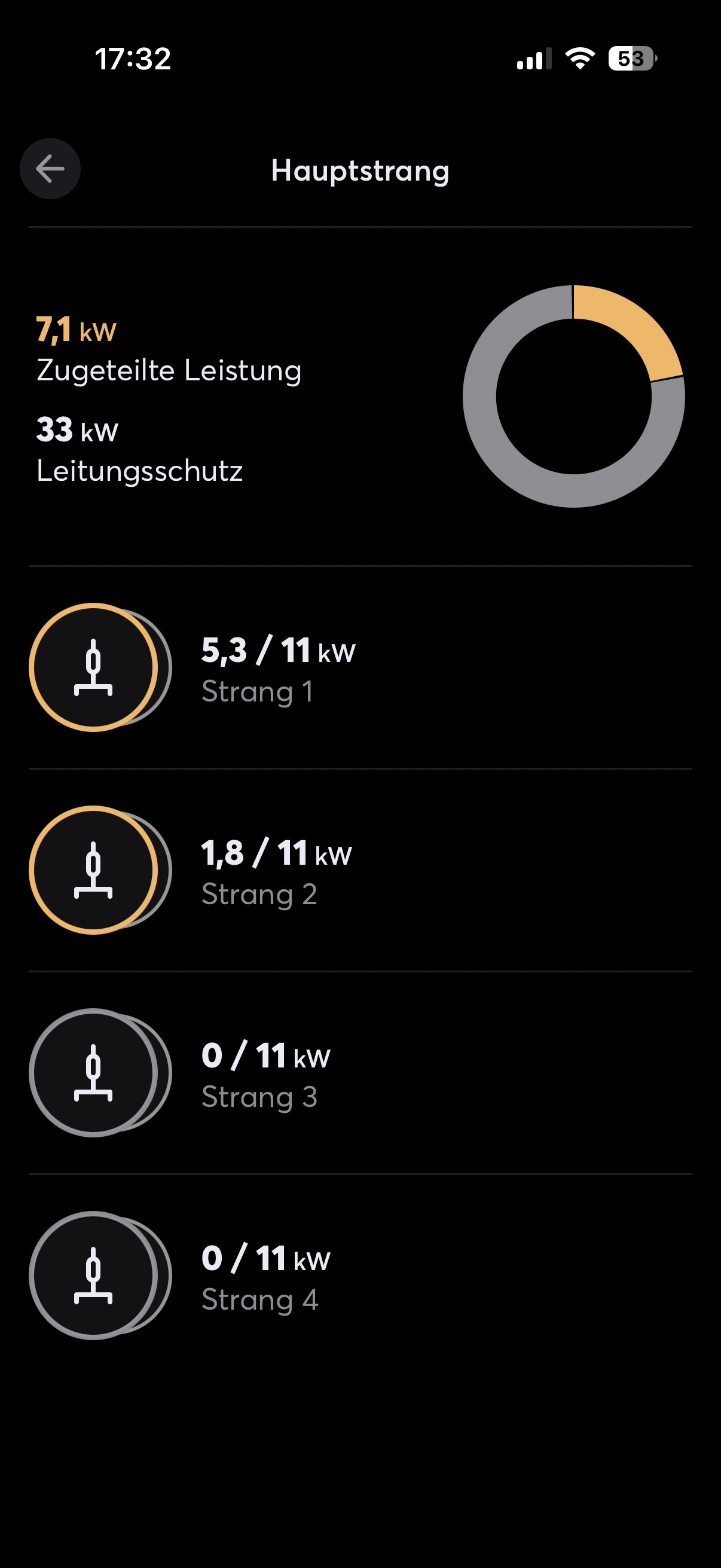

        Ist es eigentlich normal/gewollt das der Wallbox Baustein bei mehreren Wallboxen unterschiedlich die vorhandene Leistung verteilt? Ich dachte das würde gleichmäßig verteilt. Anbei 2 Beispiele

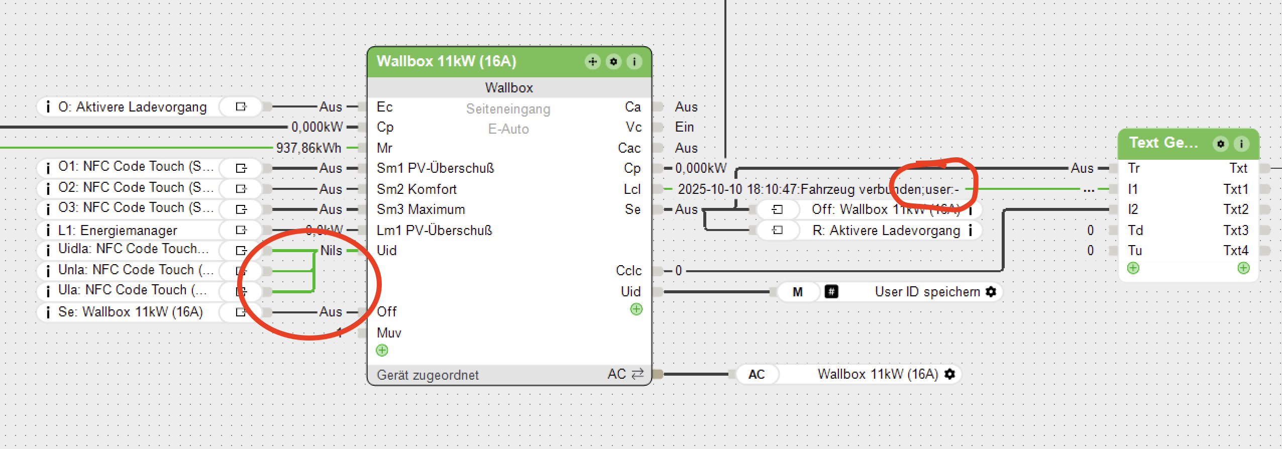

            Moin zusammen!
            Ich würde mich hier gerne mal ranhängen mit einem Problem bei mir im Wallboxbaustein:
Name: Bildschirmfoto 2025-10-10 um 18.38.40.png
Ansichten: 176
Größe: 127,0 KB
            Warum wird der "User" nicht (immer) am LcL ausgegeben, obwohl er bei Start des Ladevorgangs aus der App an UiD korrekt angezeigt und reingegeben wird?
            Danke und
            Gruß,
            Nils

                Ich habe dazu folgendes herausgefunden:
                Wenn der Eingang Cac nicht verwendet wird und keine Loxone Wallbox angeschlossen ist, ist der Ausgang 1, sobald das Fahrzeug angeschlossen ist und der Eingang Cp größer als die minimale Ladeleistung ist.
                Leider wird er bei mir auch nach erreichen der minimalen Ladeleistung der Ausgang nicht auf 1 gesetzt. Dadurch erhöht sich auch die Ladeleistung nicht.
                Wenn du den Cac durch die Logik z.B. durch den Ladestatus der Wallbox auf 1 setzt, dann sollte sich die Ladeleistung erhöhen.
