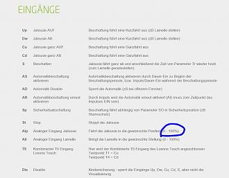

    Hallo Leute
    Mir fehlt grad ein bisschen der Plan.
    Ich möchte das meine Markise bei Wind über 10 km/H einfährt. Aber nicht komplett sondern nur auf z.B. 40%. Irgendwie steh ich grad am Schlauch bzw. finde ich keine geeignete Lösung.
    Also:
    1. Wenn die Markise ganz draussen ist, und Wind größer 10 kmH dann einfahren auf 40%
    2. Wenn Markise ganz eingefahren ist, und ich fahr sie aus und der Wind hat mehr als 10km/H dann fahre max. auf 40% (funktioniert teilweise, nur die Anzeige stimmt dann nicht.)
    3. Sturmschutz soll aktiv bleiben, ausser ich schalte manuell auf Überbrückung. (funktioniert schon)
    Wie macht ihr sowas? Ich bräuchte irgendwo einen Ausgang wie weit sie aktuell draussen ist?
    Im Anhang mal meine Bastelei :-)
    Lg. Christoph
    P.S. Das ganze ist eigentlich für meine Freundin. Damit ich nicht mal heimkomme und unsere Markise davongeflogen ist :-)))
    Fritzbox: 7490
    • 4613

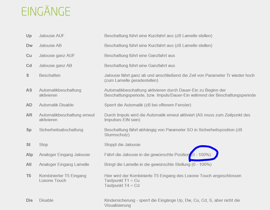

    40% vom Statusbaustein auf Alp Eingang von der Automatikjalousie
      Der AQp gibt die aktuelle Position aus.
      Am einfachsten ist es wohl, mit einem Statusbaustein die verschiedenen Zustände zu prüfen und entsprechend die Position analog an den Positionseingang zu übergeben.

        Oh AQp hab ich übersehen weil da nur 1 Stand (voll ausgefahren) danke
        Wenn ich auf Alp mit dem Statusbaustein z.b. 0,4 hin schicke, reagiert sie dann manuell(über app trotzdem noch?)
        Fritzbox: 7490
          • 4613
          vom Statusbaustein muss 40 zum Alp kommen und somit auch am AQp 0,4 herauskommen

          Eingänge die die Automatik beenden und manuell über die App muss sowieso gehen:

            Ich werde das am Abend mal testen. Automatik gibts bei der Markise eh keine.
