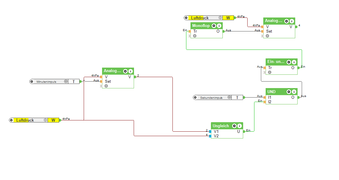

    Liebe Loxone-Experten,
    eine kurze Frage: Ein virtueller HTTP-Eingang gibt dauerhaft einen analogen Wert aus ("2"), aber ich hätte den Wert gerne als einmaligen analogen Impuls, bis sich der Wert ändert. Wie lässt sich das am einfachsten umsetzen?
    Danke für Eure Unterstützung,
    Kvasir
  • blackbird
    • 14.04.2022
    • 21
    Hy,
    Schau mal so müsste es funktionieren. Der Luftdruck ist dein Einganswert. Beim Ein-Ausschaltverzögerung ist "Don"=0 und "Doff"=65.
    Habs nur schnell gebaut musst es mal Testen. Sollte aber so gehen.
    lg Kevin

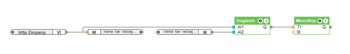

          Zur Erkennung der Änderung eines Analogwerts bietet sich der Ungleich Baustein zusammen mit einem Merker ( zur Verzögerung) an. Man legt also einen neuen Merker an. (Wichtig auf Typ: Analog einstellen und Verzögerung auf min. 1 stellen)
          Auf den einen Eingang des Bausteins führt man das Analogsignal direkt auf den anderen Eingang kommt der Ausgang eines Merkers.
          Auf den Eingang des Merkers kommt ebenso der Analogwert.
          Im Merker stellt man eine Verzögerung ein, hier reicht normalerweise ein Zyklus (1) das bedeutet, der Analogwert wird um einen SPS Durchlauf/Berechnungszyklus verzögert.
          Wenn sich nun ein Analogwert von einem SPS Durchlauf zum nächsten ändert, dann sind die beiden Eingänge am Ungleich Baustein für diesen einen Zyklus ungleich und für diesen einen Zyklus wir der Ungleich Baustein am Ausgang aktiv.
          Falls nötig kann man für die Weiterverabeitung hinter dem Ungleich Baustein noch ein Monoflop setzen, was aus dem 1 Zyklen kurzen Impuls einen Impuls mit einstellbarer Länge macht.
          Klicke auf die Grafik für eine vergrößerte Ansicht  Name: analog_change_detect.png Ansichten: 0 Größe: 23,5 KB ID: 463544
          Wenn es mittlerweile schon eine "Impuls bei" Baustein gibt welcher am Eingang mit Analogwerten funktioniert wäre das wie oben geschrieben auch ein heißer Kandidat. Ich bin mit meiner Konfig noch Jahre zurück, dort gibt es soetwas nicht. Der "Impuls bei" Baustein arbeitet hier am Eingang "nur" mit Text.
