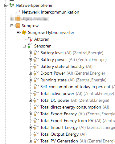

    Hallo zusammen
    Ich habe einen Sungrow SH15T Hybridwechselrichter.

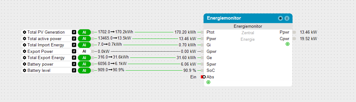

    Die Einbindung mittels Modbus gemäss der Loxone Bibliothek (https://library.loxone.com/detail/su...r-923/overview) klappt und ich erhalte Daten.
    Jedoch fällt mir auf, dass der Wert bei "Battery power" stehts positiv ist. Also egal ob der Speicher geladen oder entladen wird, der Wert bleibt positiv.
    Kann ich dies irgendwie beinflussen oder gibt es allenfalls einen anderen Wert?

      Hallo Tobias
      Mein Problem konnte ich mit dem Binärdekoder lösen. War hier beschrieben: Loxone Library
      Hast du Modbus TCP über das Web-UI (nicht Sungrow App) des Wechselrichters aktiviert?

          Hi Tobias
          Ich habe den Sungrow Hybrid Inverter via Loxone Library importiert:
Ansichten: 499
Größe: 10,4 KB
Ansichten: 446
Größe: 37,0 KB

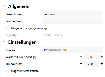

          Auf dem Modbus-Server dann die IP-Adresse des Wechselrichters erfassen, inkl. Port
Ansichten: 444
Größe: 12,1 KB
          Danach hatte ich die Daten im Loxone​

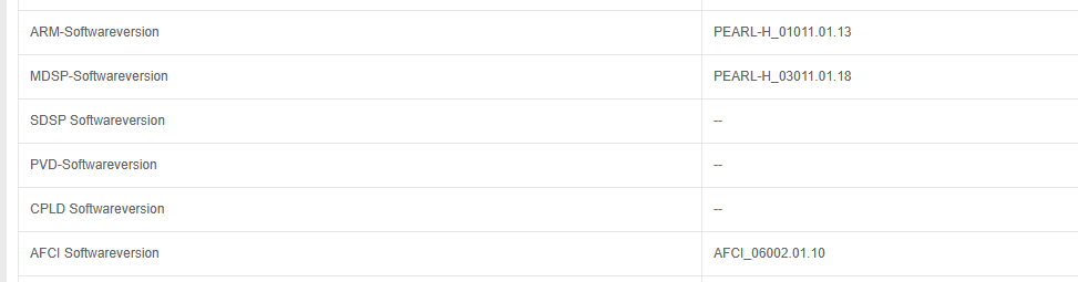

            Danke für die Erklärung. Genau so habe ich es auch gemacht. Hast du per WLAN oder Ethernet verbunden? Welche Firmware hast du beim Wechselrichter und WiNet-S2 Modul?

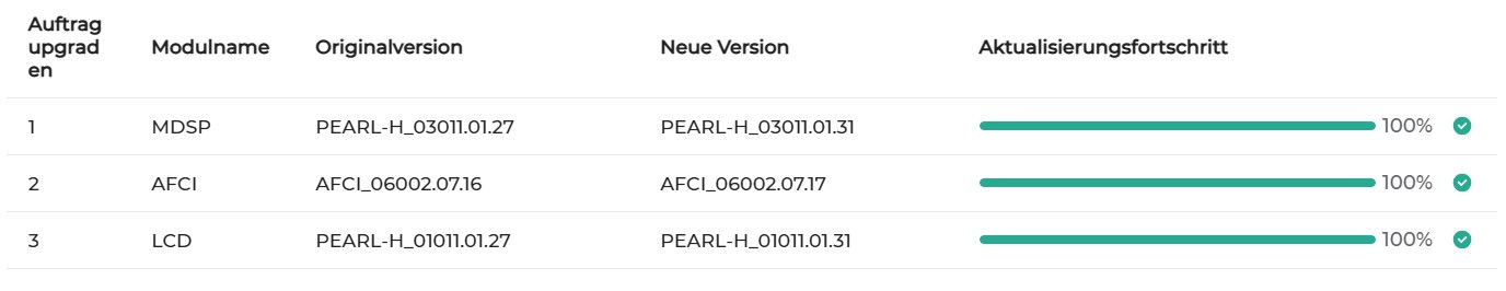

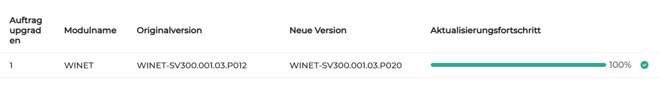

                Danke für die Infos. Das sind meine Firmware Versionen, am 23.06.25 aktualisiert. Deine Winet Firmware wäre auch noch interessant zu wissen. Sind ja schon Unterschiede erkennbar in der Firmware. Vielleicht bekomme ich deswegen keine Daten, weil sich dann die Register geändert haben. Hat hier jemand das selbe Problem oder aktuelle Registerdaten?

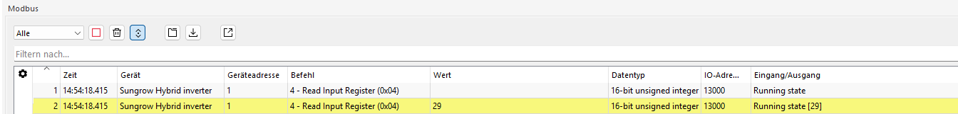

                  Siehst du den im Modbus Monitor überhaupt etwas?

                    Danke für den Tipp, kannte ich so nicht. Schaue ich mir nächste Woche an. Bin aktuell im Urlaub
