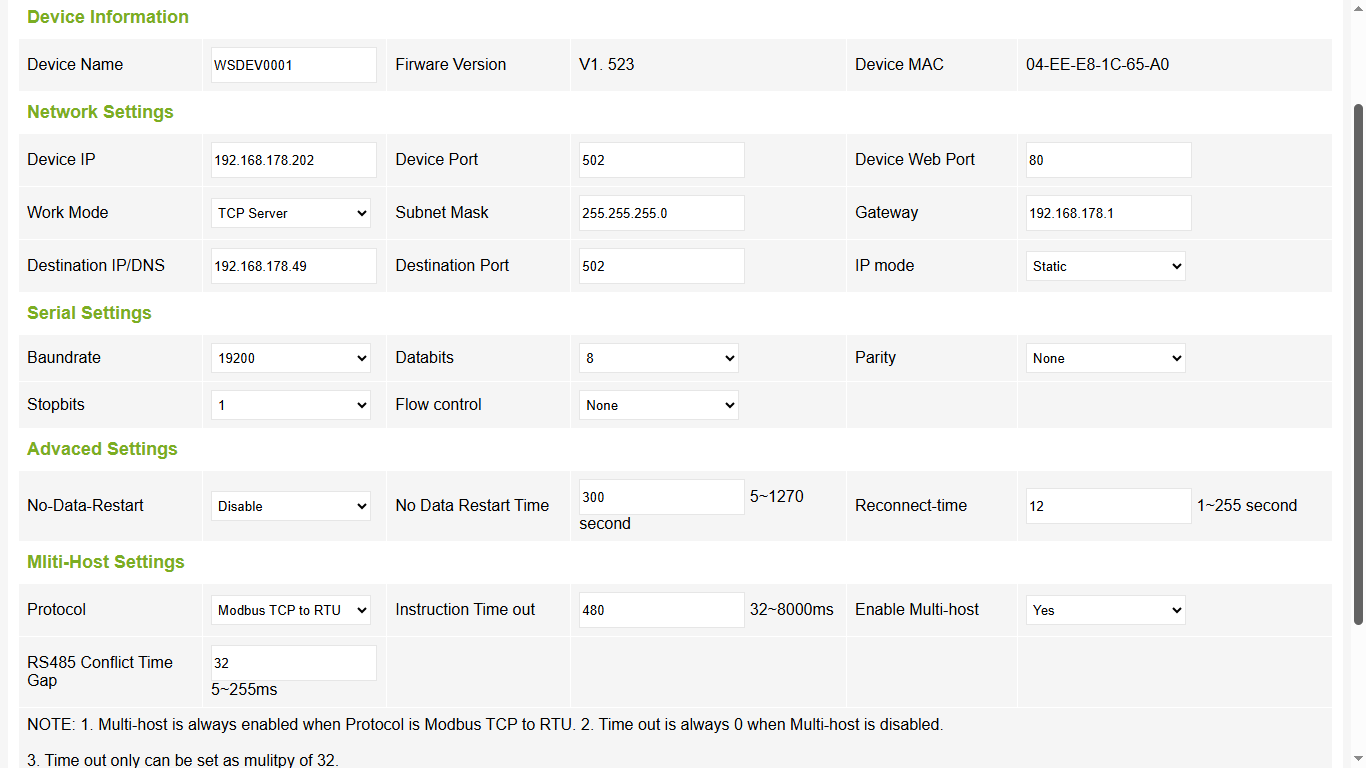

    Hier mal die Einstellungen die ich im Waveshare und Loxone vorgenommen habe.
Name: Waveshare Config.png

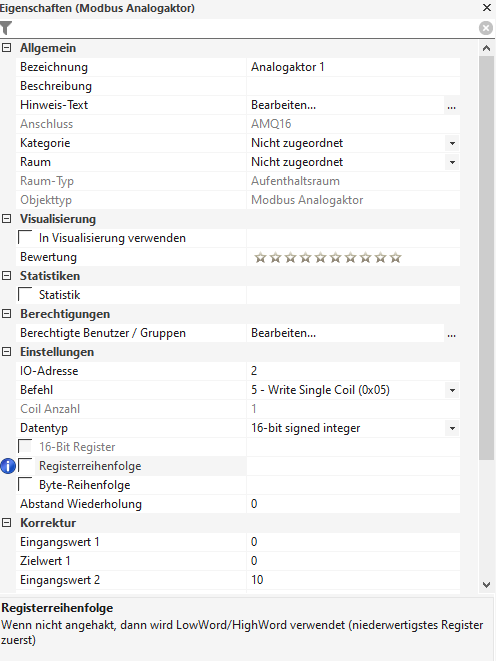

Name: Loxone Modbus Aktor.png
Ansichten: 507
Größe: 33,6 KB

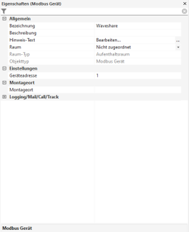

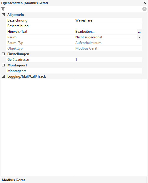

Name: Loxone Modbus Gerät.png
Ansichten: 495
Größe: 15,7 KB
ID: 463868 Klicke auf die Grafik für eine vergrößerte Ansicht

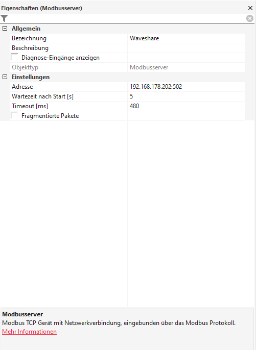

Name: Loxone Modbusserver.png
Ansichten: 499
Größe: 17,3 KB

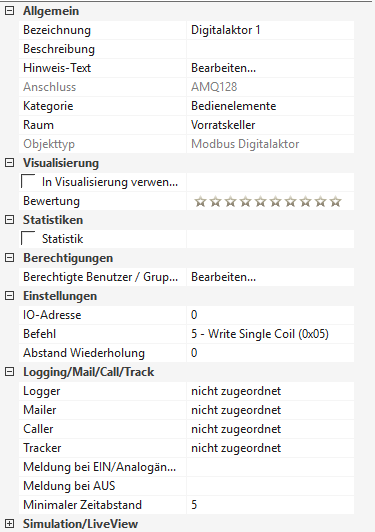

    Versuch es mal mit einem Modbus Digitalaktor.
    Für das erste Relais die IO-Adresse 0 usw.
Ansichten: 413
Größe: 21,6 KB

      SPS-Guru Danke für den Tipp.
      Hab meine Fehler gerade entdeckt.
      Die Baundrate muss im Waveshare auf 115200 stehen.
      Hab es gerade mal getestet.
      Digital oder Analog Sensor/Aktor funktioniert beides.
