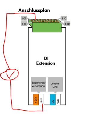

ich habe heute versucht, meine Deckenbeleuchtung via Taster und DI zu schalten.

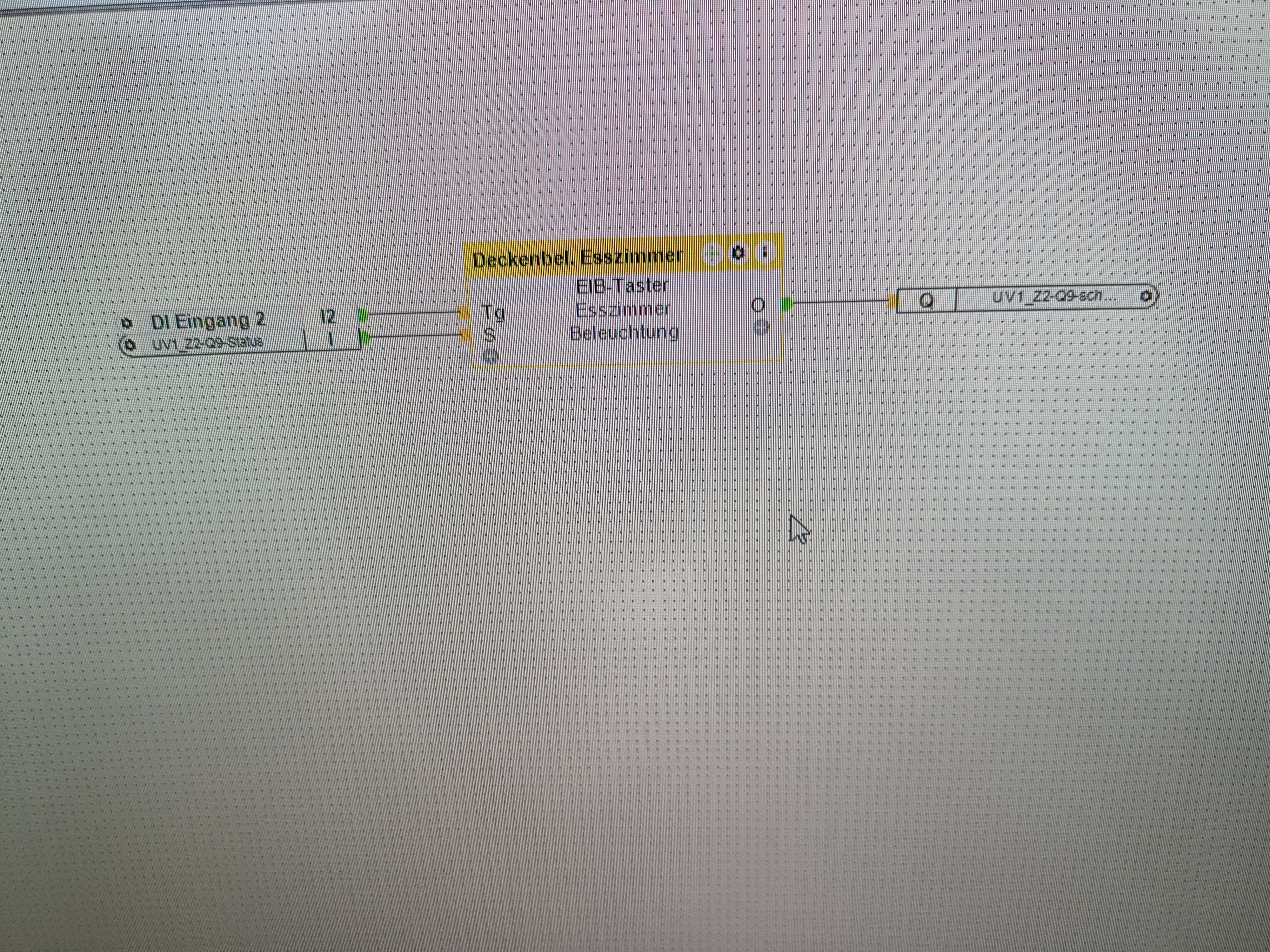

Bei der Simulation (LiveView) funktioniert es, beim Betätigen des Tasters passiert nichts.
Der Anschluss müsste richtig sein. Ich kann am Taster die Spannung der Loxone messen.

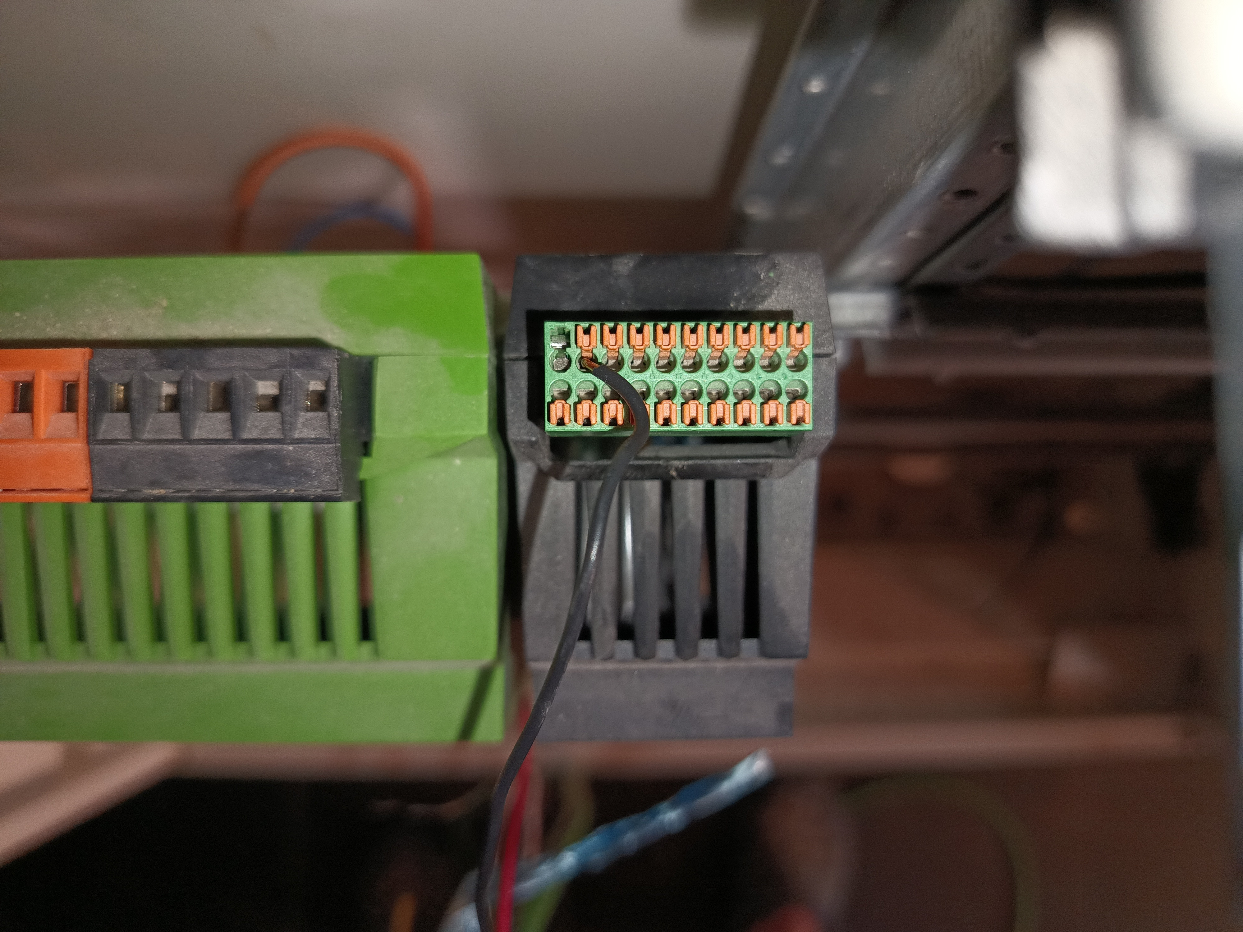

Kann es daran liegen, dass der Stecker der DI etwas merkwürdig aussieht (siehe Foto)?
Wie kann ich den Fehler finden?

wenn ich den Eingang im LiveView vie Mausklick aktiviere wird der Ausgang aktiviert und das Licht im Esszimmer geht an.
Der Ausgang lässt sich aber im LiveView nicht wieder deaktivieren, das heißt das Licht geht nicht wieder aus.

Musst mal am DI messen, ob beim Drücken vom Taster auch was ankommt.
Wenn das ankommt, was die DI erwartet, sollts auch funktionieren.
Und die DI extension "sieht" die Spannung zwischen GND der Extension und DI Pin 2.
"Ich kann am Taster die Spannung der Loxone messen." => Was auch immer du gerade anstellst, keine Ahnung was das heißen soll.
Am Foto sieht man ja nicht, ob das GND Netzteil von dem die 24V an den DI kommen, auch mit dem GND vom Netztteil mit dem die DI versorgt ist zusammenhängen. Wenn die GND zu GND Verbindung fehlt kannst nicht funktionieren.
Oder gibts eh nur ein einziges 24V Netzteil?
Naja die Klemme schaut nicht eigenartig aus, du hast einfach die Klemme vom Eingang 1 kaputtgemacht, drum hast vermutlich den I2 verwendet
