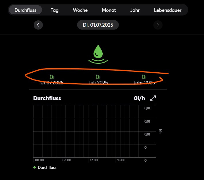

    Hallo zusammen
    Ich habe eine Zisterne in Betrieb seit längerer Zeit und dabei einen Sensor verbaut, der anhand etwas rechnen mit die Füllmenge in Liter angibt. So weit so gut Ich möchte mir nun für die Statistik etwas den Zu- und Abfluss aufzeichnen. Wenn sich die Füllmenge erhöht habe ich logischerweise Zufluss und umgekehrt beim Abfluss.
    Ich dachte, ich könne einfach den Füllstand an den Eingang Mr anhängen vom <Zähler> bzw. <Zähler Bidirektional>. Grund war, da der Zählerbaustein schön die Statistik macht pro Tag, Woche, Monat usw., die ich mir wünsche. Leider funktioniert die Idee nicht. Das heißt, ich habe gar keine Werte da in der App. Mach ich da einen Überlegungsfehler und es braucht mehr dazu?
    Danke für ein paar Inputs.

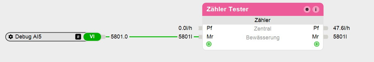

    • 7615
    Das geht so nicht...
    An Mr wird nichts berechnet, nur Werte an Pf werden genutzt.
    Ich denke Wert an Pf und Relativzählung ausschalten, dann müsste es gehen.
    Würde sogar einen Zähler mit Speicher Baustein nehmen, dann kannst mit eine kleinen Formel noch den Füllstand anzeigen wie bei einem Batteriespeicher.

      Ich habe aber gewissermaßen den absoluten Wassermenge und an Pf wird doch die aktuelle Durchflussmessung erwartet.
      Habe zum Test den Zähler mit Speicher genommen und die Wassermenge [L] an Pf angeschlossen (Relativzählung ist aus). Der Baustein interpretiert aber die Wassermenge nun als aktuellen Flow (wie eine Leistungsmessung). Habe ich da deine Idee falsch verstanden?

          Du hast nur den Füllstand, also Slvl. Zu- und Abfluss (Input Pf) kannst Du evtl. über ein Vergleich von altem zu neuem Füllstand ermitteln (mit Analogwertspeicher), wenn der nicht automatisch berechnet wird.
          Bei Zählern ohne Relativmessung wird Pf nur für die Anzeige der Leistung/Durchfluss im Tagesverlauf verwendet, aber das Verhalten kenne ich nur von einfachen Zählern. Bei diesen Zählern ist es so, dass der Wert für Pf genau einmal im Aufzeichnungsintervall abgefragt wird. Wenn Du dieses Intervall z.B. auf 30 min eingestellt hast, dann wird der Wert, der in der Visu angezeigt wird, genau einmal pro 30 min abgefragt. Es sind keine Durchschnittswerte! Mit anderen Worten: die Anzeige der Leistung / des Durchflusses hat bei Geräten, wo sich diese Werte häufig ändern, wenig Aussagekraft. Siehe hier.
          Mit Speichern habe ich keine Erfahrung bzw. habe ich bei dem einzigen Zähler mit Speicher für den Speicher meiner PV-Anlage sowohl Slvl, als auch Mrc und Mrd angeschlossen. Teste doch mal, was Du erhälst, wenn nur Slvl angeschlossen ist. Wenn das nicht funktioniert, dann mit Analogwertspeicher und einem geeigneten Impuls / Intervall die Differenz von altem und aktuellem Füllstand berechnen und in Durchluss umrechnen.

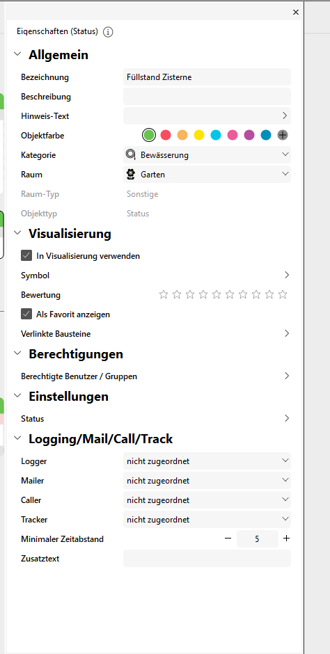

            ich habe auch einen Füllstandsensor in der Zisterne, der mir den aktuellen Füllstand anzeigt. Ich hätte gerne eine Grafik, wie sich der Füllstand über die Zeit entwickelt hat.
            Kann mir jemand sagen, wie das geht/welchen Baustein man dafür braucht?
            Momentan hab ich nur einen Statusbaustein, an dem der Sensor hängt.
              • 5352
              Einfach die Statistik aktivieren?
              • loxubi
                • 11.01.2023
                • 33
                Wo kann ich denn die Statistik aktivieren?
Ansichten: 45
Größe: 40,0 KB
                  • 5352
                  "Virtueller Status" verwenden.
