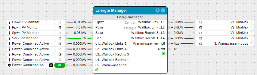

    seit kurzem habe ich ein E-Auto und habe mir mit dem Energiemanager ein dynamisches Überschussladen erstellt.
    Das funktioniert prinzipiell auch, allerdings macht er eine Sache, die mir nicht gefällt und vielleicht hat jemand das gleiche Problem oder kennt eine Lösung dafür. Die Wallbox-Ladeleistung nähert sich der Ziel-Ladeleistung. Sobald auch nur wenige Watt aus der Batterie gezogen werden, fällt die Ziel-Ladeleistung auf 0kW, die Wallbox hört auf zu Laden, der Energiemanager erkennt irgendwann wieder einen Überschuss und die WB-Ladeleistung fängt wieder von unten an sich der Ziel-Ladeleistung zu nähern. Alle paar Minuten kommt es zu diesem Verhalten und durch die Neuberechnung dauert es dann wieder mindestens eine Minute, bis die Wallbox zu laden beginnt.
    Wenn ich den Eingang an Spwr offen lasse, um das zu Problem zu umgehen, bekomme ich überall Fehlermeldungen bzgl. falscher Konfiguration.
    Kennt das jemand und kann mir den Sinn erklären?
    Hier ein paar Screenshots aus dem Liveview
    Gruss Hubert

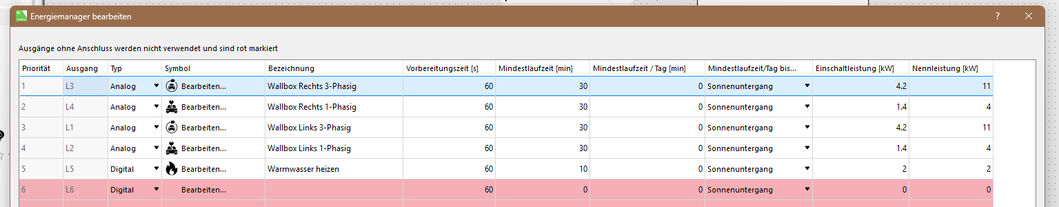

        Du kannst dem nur entgegensteuern, in dem Du den Parameter "O" auf positive Werte setzt. Dann entnimmt der Energiemanager die angegebene Leistung auch aus dem Batteriespeicher.
        Eine andere Steuermöglichkeit ist die "Mindestlaufzeit". Damit kannst Du die Ausgangslast für eine gewisse Zeit auf den vorgegebenen Mindestwert (Einschaltleistung) halten.
        Ich habe aus dem Grund eine Schaltung die zwischen dem 1-phasigen und 3-phasigen Laden unterscheidet, damit er nicht zu oft umschaltet:
        Klicke auf die Grafik für eine vergrößerte Ansicht  Name: image.png Ansichten: 0 Größe: 33,9 KB ID: 464980Klicke auf die Grafik für eine vergrößerte Ansicht  Name: image.png Ansichten: 0 Größe: 43,8 KB ID: 464981

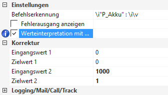

          Du hast die Einheit für Batterieladung / entladung in Watt angegeben
          und die anderen alle in kW.
          Stell die Batterie mal um auf kW dann wird es schon.
          • Hubert
            • 08.07.2025
            • 6
            ursprünglich kam mein Wert für Spwr von einer RS485 Extension. Komischerweise har er nach dem Ändern der Einheit auf kW den Wert x 1000 genommen. Auch ein positiver Wert beim Offset hatte nur zur Folge, daß er immer diesen Wert aus der Batterie zieht und zur Ladung des Autos nimmt. Das will ich ja aber nicht.
            Ich habe den Wert bei Spwr jetzt einfach auf 0 gesetzt und seitdem läuft es stabil.
            Tja, man muss nicht immer alles verstehen, solange das Ergebnis stimmt. Danke an alle für die Antworten.

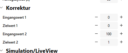

              Du musst natürlich korrekt skalieren wenn Du kW haben willst (also /1000 dividieren, das geht am einfachsten mit den Korrektur-Faktoren am Sensor):
              Klicke auf die Grafik für eine vergrößerte Ansicht  Name: image.png Ansichten: 0 Größe: 7,1 KB ID: 465028
              In diesem Screenshot wird der Eingangswert durch 100 geteilt.
              Und dann die richtige Einheit übergeben. Ich nehme aber an, dass der Wert nie Dein Problem war. Vielleicht liest Du doch nochmal was ich oben geschrieben habe. Wenn Du dazu Fragen hast, schieß los. Der Energiemanager funktioniert meiner Meinung nach korrekt, ist aber nicht so einfach zu verstehen und wie immer nicht gut dokumentiert.

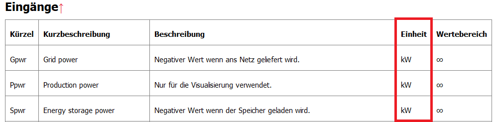

                Einfach <v.3>kW und wie Grestorn geschrieben hat noch skalieren.
                Wie bei deinem Beispiel am Anfang muss dann da 0.449kW stehen anstatt 449W.
                Der Energiemanager rechnet die Inputs intern nicht selber auf eine einheitliche Einheit um.
                Also hat er da umgerechnet 449kW - Bezug gesehen und den WB-Soll abgeschaltet.
                • SPS-Guru
                  • 27.12.2022
                  • 138
                  Steht übrigens auch so in der Doku.
