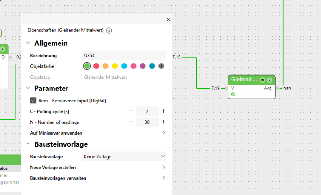

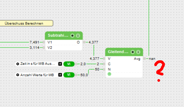

    Hallo Freunde,
    bei meinem Gleitwert Modul für die Überschussberechnung geht der Ausgabewert immer sporadisch auf "nan".
    Obwohl immer Werte am Eingang anliegen. Ich kann es auch nicht nachvollziehen wann und warum es kommt.
    Denn Screenshot habe ich fast per Zufall mit etwas Geduld gemacht.
    Ich hab auch schon mal andere Werte bei C und N probiert. Aber das Problem besteht immer noch.
    Ist das Problem bekannt? oder muss ich hier was beachten?
    Danke euch für Tipps.

    "nan" heißt "not a number" und steht i.d.R. für eine Division durch 0.
    Das klingt so als würde N auch mal 0 werden.
      Das kann ja nicht sein. Da N immer einen Wert hat. Ich hab es schon mal mit einem Virtuellen Eingang gemacht. Das ich N ändern kann. Zum Regeln und Probieren.
      Aber dann später wieder einen festen Wert hinterlegt.
      Gibt es den einen andern Baustein der sowas kann wie einen Mittelwert errechnen?
      • Jan W.
        • 30.08.2015
        • 1496
        Du kannst sicherlich mit Pico-C so etwas programmieren. Ich würde lieber bei Loxone ein Ticket aufmachen, denn eine Division durch Null sollte bei einem festen Wert (<> 0) für N ausgeschlossen sein, auch wenn der über einen VI kommt.
