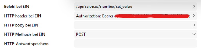

    Hallo geschätztes Forum,
    ich bin mittlerweile am verzweifeln und mühe mich und ChatGTP seit 1-2 Tagen wegen einem Curl Befehl an mein Home Assistant. Ich drehe mich nur noch im Kreis.
    Es geht um folgendes:
    Über Home Assistant habe ich unser ID.4 eingebunden. Dies funktioniert wunderbar und ich kann die Daten aus Home Assistant auch an Loxone übergeben.
    Nun möchte ich gerne aus Loxone heraus die Ladegrenze vorgeben.
    Dazu habe ich folgenden Curl Befehl:
    curl -X POST "http://192.168.0.245:8123/api/services/number/set_value" \
    -H "Authorization: Bearer Langlebige Zugriffstoken" \
    -H "Content-Type: application/json" \
    -d '{"entity_id":"number.FahrzeugVIN_battery_target_charge_level","value":70}'
    Hier exemplarisch mit dem Wert 70.
    Über die Shell wird der Curl Befehl ohne Probleme ausgeführt. Wenn ich dies über Loxone mache kommt der Befehl nicht an. Könnt ihr mir vielleicht sagen was ich wo und wie eingeben muß?
    Klicke auf die Grafik für eine vergrößerte Ansicht  Name: image.png Ansichten: 0 Größe: 29,9 KB ID: 465711
    Klicke auf die Grafik für eine vergrößerte Ansicht  Name: image.png Ansichten: 0 Größe: 69,5 KB ID: 465713
    Klicke auf die Grafik für eine vergrößerte Ansicht  Name: image.png Ansichten: 0 Größe: 57,2 KB ID: 465712
    Über jede Hilfestellung wäre ich euch sehr dankbar.

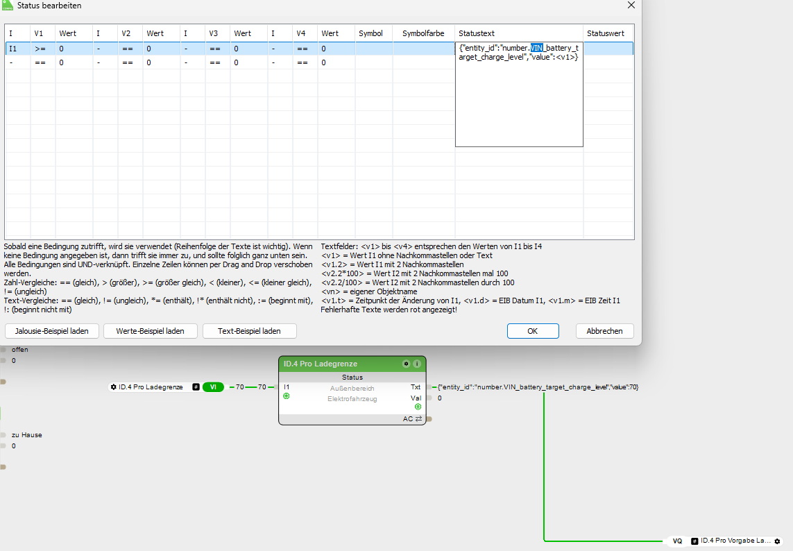

    Vielleicht habe ich es ja übersehen aber bei "HTTP body bei EIN" müsste wohl <v> stehen.

      Dank dir habe ich eingefügt.
      Ich bekomme leider als response folgendes:
      7581 17:48:21.041 Familie XXXX Response 192.168.0.245:8123 /api/services/number/set_value HTTP/1.1 401 Unauthorized\r\nContent-Type: text/plain; charset=utf-8\r\nReferrer-Policy: no-referrer\r\nX-Content-Type-Options: nosniff\r\nServer: \r\nX-Frame-Options: SAMEORIGIN\r\nContent-Length: 17\r\nDate: Thu, 24 Jul 2025 15:48:19 GMT\r\nConnection: close
      Gesendet wurde das hier:
      7580 17:48:20.970 Familie XXXX Request 192.168.0.245:8123 /api/services/number/set_value POST /api/services/number/set_value HTTP/1.1\r\nHost: 192.168.0.245:8123\r\nUser-Agent: [en]\r\nContent-Length: 3\r\nContent-Type: application/json; charset=utf-8\r\nConnection: close\r\nAuthorization: Bearer Langlebige Zugriffstoken

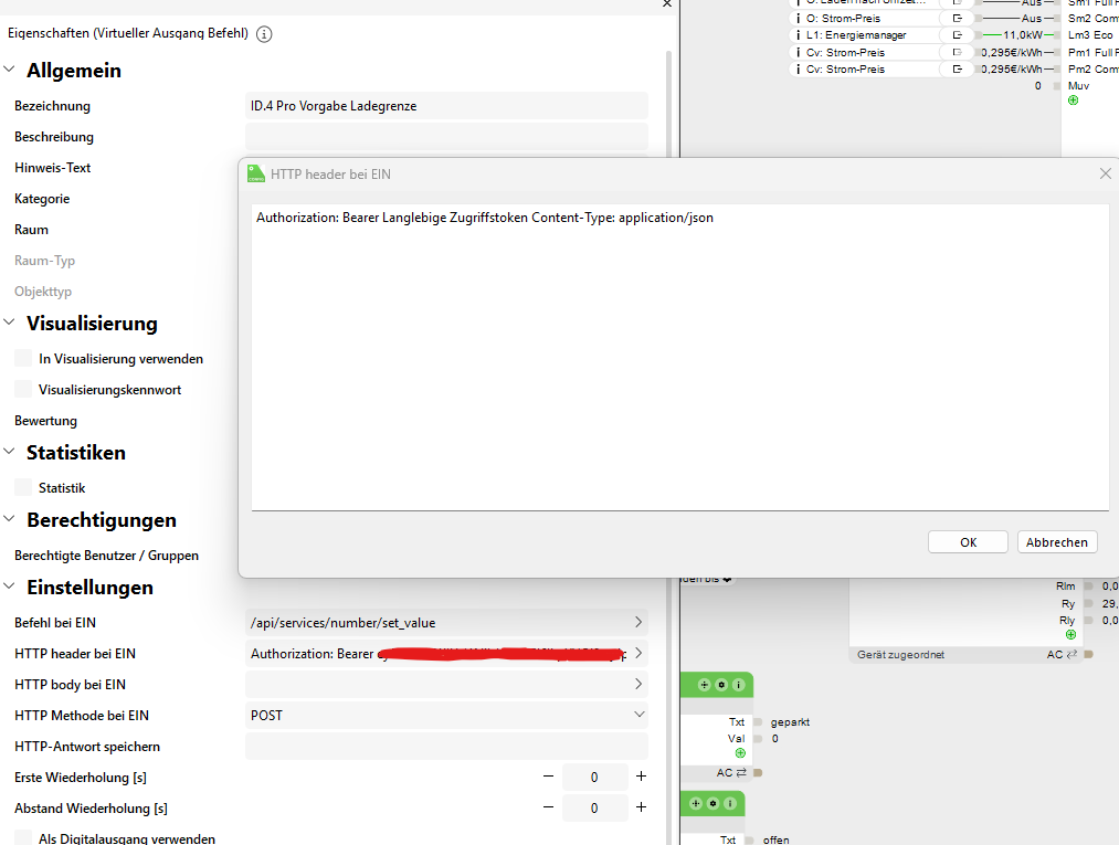

        Trenne die beiden Header mal mit einem "\n" oder mit einem "\r\n":
        Authorization: Bearer Langlebige Zugriffstoken\r\nContent-Type: application/json
        Name-Value Pairs:
        Each header consists of a header name (case-insensitive) followed by a colon, then the header value.
        Separation:
        Headers are separated from each other by a CRLF (carriage return and line feed).​
        Und daran denken, dass Header case-sensitiv sind.
        Wo dann die zu übertragenen Daten herkommen sollen (also curl-option -d) erschließt sich mir aus der Doku von Loxone nicht. Die Online-Doku schweigt sich gleich ganz zu HTTP Ausgängen aus Früher gab es ein extra Feld "HTTP POST Command for ON" - siehe hier: https://www.loxone.com/enen/question...t-not-working/
        Das gibt es aber nicht mehr.... Und Loxone hat auf die Supportanfrage damals auch nie geantwortet. Ob das also so richtig ist, wie Du das machst, weiß ich nicht.

            In Beitrag 3 (gesendet wurde das hier ...) sieht man nicht den "HTTP Body", wo der Platzhalter <v> durch das JSON-Objekt {"entity_id":"number.FahrzeugVIN_battery_target_ch arge_level","value":70} ersetzt worden ist. Die Content-Length sollte dann mehr als 3 Zeichen sein. In Deinen Outputs kann man nicht genau erkennen, welche Teile durch konkrete Werte ersetzt werden müssen (ist number.FahrzeugVIN bzw. number.VIN ein Platzhalter für die konkrete VIN?).
            Am Besten ist es wahrscheinlich, den HTTP Output von Curl und vom MS via Wireshark mitzuschneiden und zu vergleichen. Vielleicht fehlt nur ein Zeichen oder ist zuviel?

              Ich denke es lag wirklich an der Trennung: \r\n und an dem fehlenden <v>.
              Es funktioniert jetzt und ich kann per Loxone die Ladegerenze (über Home Assistant) an den ID.4 weitergeben.
