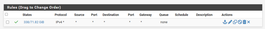

    Okay, vielleicht kann mir da ja nochmal wer helfen:
    Das sind die Rules aus dem "Client" Netz. Die dürfen überall hin (aktuell zumindest für Testzwecke)

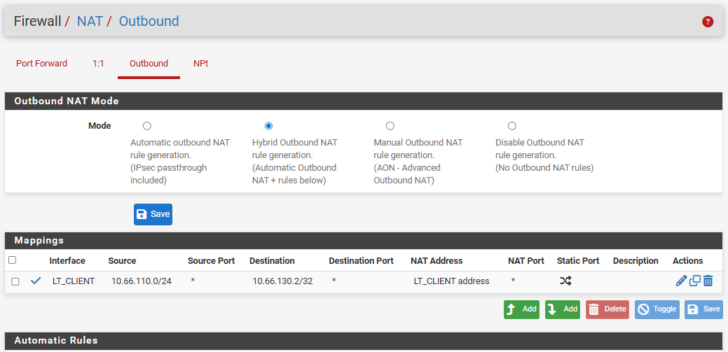

    Und dann habe ich dieses Outbound NAT angelegt:
    Klicke auf die Grafik für eine vergrößerte Ansicht  Name: {D6531911-18DD-4A26-9CB1-6FB411C2BCC0}.png Ansichten: 0 Größe: 56,8 KB ID: 466157
    Automatische Regeln sind auch aktiv.
    Miniserver=10.66.130.2/32 in "IOT-Netz" (10.66.130.2/32)
    Client Netz = 10.66.110.2/24
    Firewall ist je in 10.66.1x0.2/32
    Wäre super, wenn mir da jemand den entscheidenden Tipp geben könnte.
    Danke schon einmal!

          Ich konnte das Problem für mich lösen: Hier meine Lösung unter pfSense 24.11
          Beteiligte Interfaces: (hier je die Firewall IPs dargestellt)
          • CLIENT Netz → 10.66.110.1 (24er Subnetz)
          • IOT Netz → 10.66.130.1 (24er Subnetz)
          Konfiguration im Überblick:
          1. Virtuelle IP anlegen
          • Typ: IP Alias
          • Interface: IOT
          • IP-Adresse: 10.66.130.254/32
          Zweck: Diese IP wird für NAT genutzt und liegt im Zielnetz → Loxone-Gerät akzeptiert sie als "Internen Zugriff".
          2. Outbound NAT Regel (Firewall > NAT > Outbound)
          • Modus: Hybrid Outbound NAT (Damit manuelle Regeln überhaupt angewendet werden.
          • Neue Regel (die Regel muss als erstes greifen, wenn ihr andere NAT Regeln von LAN zu LAN habt (unwahrscheinlich) muss die als erstes greifen. :
            • Interface: IOT
            • Source: CLIENT subnet (10.66.110.0/24)
            • Destination: 10.66.130.2/32 (Zielgerät, Loxone Mini Server)
            • Translation Address: 10.66.130.254 (die oben angelegte Virtual IP)
          Ergebnis: Client spricht den Miniserver an, pfSense NATet die Pakete → Miniserver sieht 10.66.130.254 als Absender.

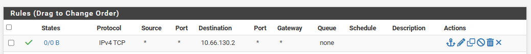

          3. Firewall-Regel auf IOT:
          • Erlaubt Traffic von 10.66.110.0/24 → 10.66.130.2/32
          • Protokoll z. B. TCP/HTTP (je nach Anwendungsfall, was ihr halt alles zulassen wollt.)
          Ergebnis:
          Die NAT-Regel funktioniert, Miniserver akzeptiert die Verbindung, da die Absender-IP nun im „eigenen Subnetz“ liegt. Keine Änderungen am Miniserver notwendig.
