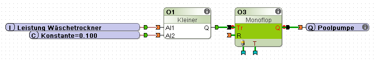

    Ich wollte einfach meinen Wäschetrockner eine Loxone Funksteckdose anschliessen und wenn diese dann läuft über die Leistung(z.Bsp. über 100 Watt Schwelle) dann meine Poolpumpe ausschalten(für ca 1.5h Timer - die ebenfalls über eine Loxone Funksteckdoes läuft) um somit genügend PV Strom für den Trockner zu haben. Hat jemand einen Schaltungsvorschlag wie ich dies am besten lösen könnte?

    Hier mal ein Denkanstoß. Vielleicht hilfts.

      Ein Beipiel von vielen.
      Unterbrechunszeit an/in T von Monoflop
      Leistungsschwelle an AI2 von Kleiner:

        Danke an alle hier..- das sieht sehr einfach aus- ich werde es mal problieren.
