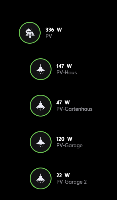

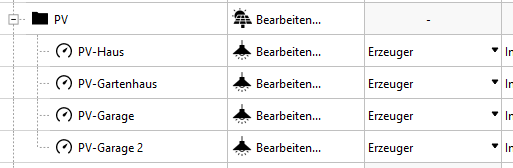

    Einfach eine Gruppe anlegen und beide Anlage darin einfügen.
    Klicke auf die Grafik für eine vergrößerte Ansicht  Name: grafik.png Ansichten: 0 Größe: 13,0 KB ID: 466728
    Bei der Gruppe siehst du einen kleinen Schattenkreis... Das bedeutet das darunter eine Gruppe liegt.
    Der Wert ist immer die kpl. Gruppe.

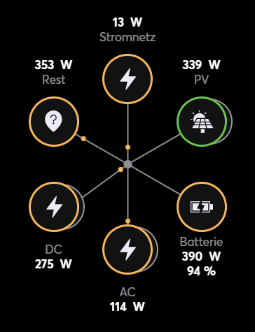

    Klicke auf die Grafik für eine vergrößerte Ansicht  Name: grafik.png Ansichten: 0 Größe: 39,4 KB ID: 466729
    Klickst du auf die Gruppe werden dir die einzelenen Werte angezeigt.
