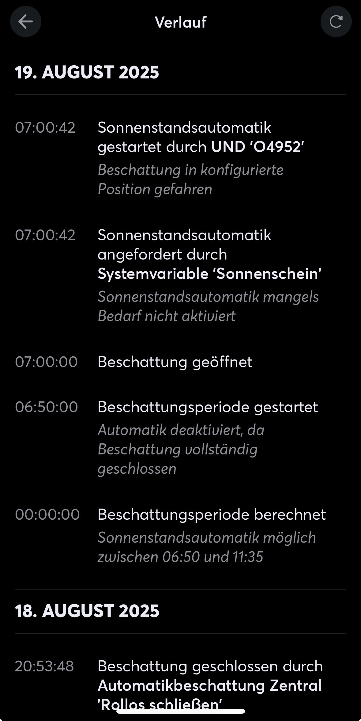

    Servus Gemeinde!
    Ich lasse meine Raffstores und Rollos morgens ab 7 Uhr und einer bestimmten Helligkeit automatisch hochfahren. Auf der Nordost und Südost Seite des Hauses fahren sie dann kurz darauf (zwischen 15 und 60 Minuten), manchmal auch später, je nach Sonnenschein und Jahreszeit, in die Automaktikbeschattung.
    Nun habe ich mich gefragt ob man sich nicht die ein oder andere Fahrt der Beschattung sparen kann und direkt aus der Nachtstellung in die Beschattung fahren kann? Mir ist noch keine kluge Idee gekommen, vielleicht habt ihr ja einen Vorschlag.
    Was mir auch aufgefallen ist, dass wenn ich direkt aus dem geschlossenen Zustand in die Beschattung fahre, die Stellung nicht gleich ist, wie wenn das Rollo von oben kommt. Ist aber auch klar, da die Fahrzeiten ja nicht auf die Millisekunde genau sind. Habt ihr hierfür vielleicht auch eine Lösung?
    Viele Grüße!
    Eric

        Zur Verdeutlichung meines Anliegens folgender Screenshot des Beschattungsverlaufes von heute Morgen. Um 7 Uhr geht die Beschattung auf und 42 Sek. später wieder runter. Es ist aber unterschiedlich, kann auch mal länger dauern.

          Campero Das habe ich bei uns zu Hause auch. Wir fahren zentral die Rollos durch "Ausschalten" des Betriebsmodus "Schlafen" hoch. Teilweise werden dann 10 Sekunden später, wenn die Parameter für die Automatik vorliegen wieder auf Beschattung gefahren.
          Ich denke das ist ein zentrales Problem in Loxone und ein solche Vorgehen ist nicht vorgesehen.
            • 4076
            Hallo Campero
            Das ist normal wie es hier abgelaufen ist.
            Sonnenschein wird nach dem Hochfahren aktiv, dh alles richtig.
            Ist Sonnenschein aktiv und du fährst dann manuell, dann wird nicht mehr zugefahren.
            Und du hast noch eine Logik die das Zufahren steuert durch den UND Baustein.
              Korrekt, das habe ich programmiert.
              Mir geht es in erster Linie um die Lebensdauer der Beschattungsmotoren und ehrlich gesagt finde ich es sinnlos die Beschattung komplett hochzufahren und sie anschließend wieder in die Beschattung zu fahren. Das ist nicht wirklich smart.
              Dann gibt es hierfür wohl keine Lösung...
