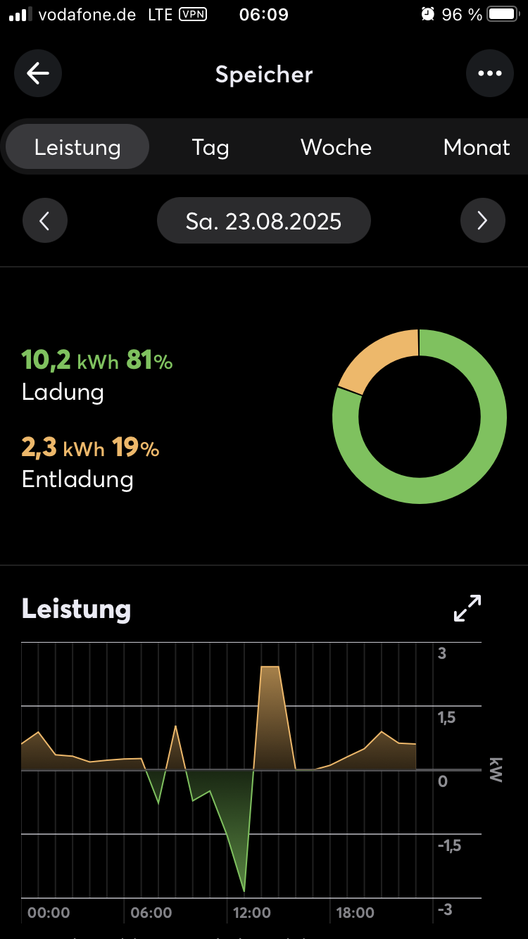

    Energieflussmonitor Speicher Entladung
    Bei meinen Energieflussmonitor passt die Speicherentladung nicht.
    In der Grafik hätte ich gesagt wird es mir richtig angezeigt.
    Siehe Foto
    Aber beim Text in der Grafik zeigt es mir nur 2,3 kw an.
    Hab das jetzt schon ein paar Tage beobachtet. Immer das gleiche.
    Ladungund Entladung passen überhaupt nicht zusammen im Text.
    Der Baustein mäkert auch ,
    glaube Inkontinenz Zählerstand .
    Woran kann das liegen?

    Ich hoffe nicht, dass der Zähler inkontinent ist
    Kann es sein, dass du gerade Einheiten durcheinander bringst?
    Oben in der Grafik gehts um kWh und unten darum, wann was in kW passiert ist.
    1 kW Leistung - eine Stunde lang erzeugt oder verbraucht - wurst = 1 kWh.
    Das eine ist die Leistung in kW und das Andere ist Energie in kWh - jeder redet jetzt nur noch von "kaWee", seit dem jeder eine PV hat
    jeder so etwas wie ein Experte geworden - egal was gemeint ist - sorry das musste kurz sein
