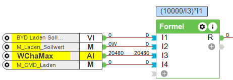

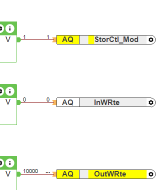

    Du könntest die Ladeleistung über den StorCtl_Mod = 1 (aktiviert das Ladelimit) regeln.
    Beispiel unten setzt die Ladeleistung der Batterie auf "0" und die Entladeleistung auf 100%.
    Für andere Ladeleistungen den Wert für "InWRte" anpassen. 0-10000 = 0-100% der möglichen
    Ladeleistung.
    Achtung die 0-100% orientieren sich nach der Batteriekapazität. (10000/WChaMax)*Sollwert(W)

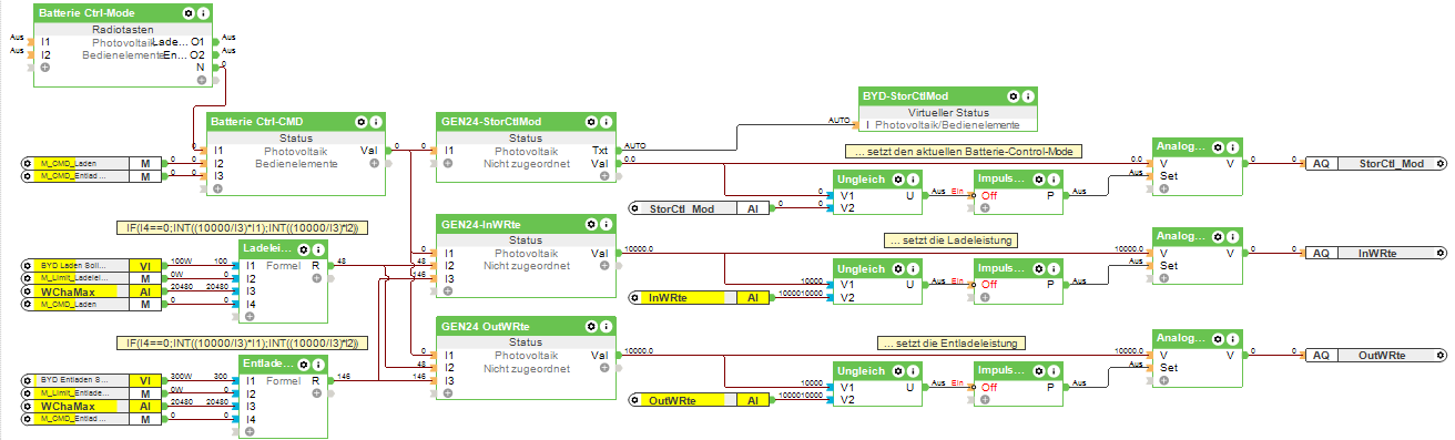

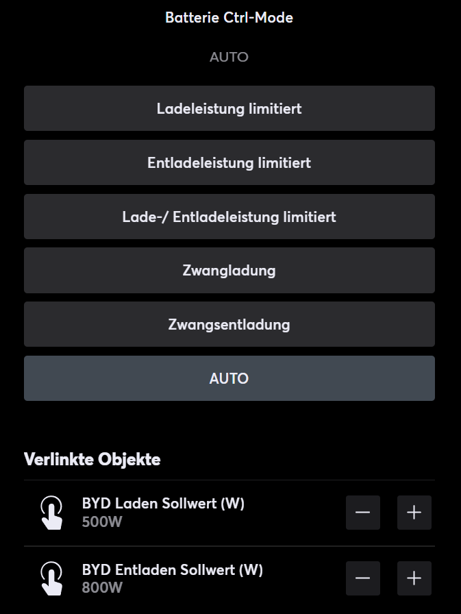

    Ich habe mir für die Batteriefunktionen eine Logik gebaut
    mit welcher ich alles von Hand ansteuern kann oder im
    "AUTO" -Mode übernimmt der WR allerdings steuere ich
    auch da unter anderem die Ladeleistung gemäss Tageszeit
    und kurz vor max. SOC. Also wenn max. SOC 90% dann wird die
    Ladeleistung ab 80% auf 1kW reduziert.

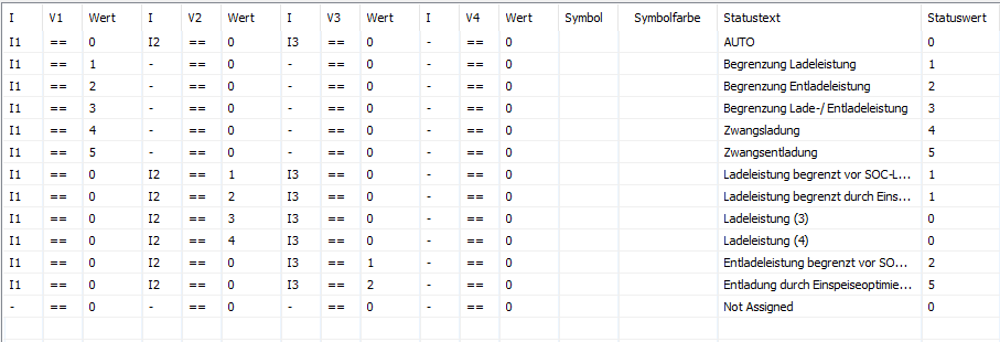

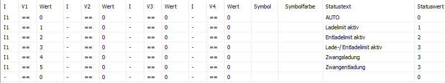

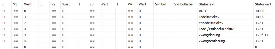

      • SPS-Guru
        • 27.12.2022
        • 143

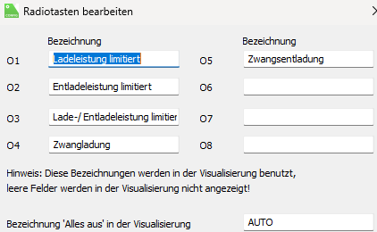

        Die Werte hinter den Radiotasten und Statusbausteinen kann ich schon
        zur Verfügung stellen. Die Logik zu den Funktionen hinter dem AUTO-Mode
        sind zu komplex das würde hier zu weit führen aber die Erklärung zu den
        Signalen welche im AUTO-Mode die Lade-/Entladeleistung beeinflussen schon.
        M_CMD_Laden, Typ: Analog, <v>
        M_Limit_Ladeleistung, Typ: Analog, <v>W
        M_CMD_Entaden, Typ: Analog, <v>
        M_Limit_Entadeleistung, Typ: Analog, <v>W
        Im «AUTO-Mode» kann über die Signale «M_CMD_Laden» und «M_CMD_Entladen»
        die Lade-/Entladeleistung gesteuert werden.
        0 = inaktiv, 1-x die jeweilig im Statusbaustein «Batterie Ctrl-CMD» hinterlegte Funktion.
        Mit den Signalen «M_CMD_Laden» und «M_CMD_Entladen» können über einen
        Analogwahlschalter die jeweiligen Sollwerte «M_Limit_Ladeleistung « und
        «M_Limit_Entladeleistung» zu den CMD’s bereitgestellt werden.
        Logik Batteriesteuerung:

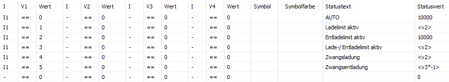

          Batterie Ctrl-Mode
Ansichten: 58
Größe: 12,2 KB
          Batterie Ctrl-CMD
Ansichten: 14
Größe: 19,5 KB
          GEN24-StorCtlMod
Ansichten: 12
Größe: 9,0 KB
          • SPS-Guru
            • 27.12.2022
            • 143
            GEN24-InWRte
Ansichten: 11
Größe: 9,7 KB
