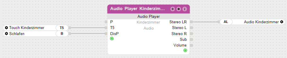

    Hallo!
    Wir haben eine Intercom (Baustein "Spechanlage"), die nur mit dem Wohnzimmer Audio Player "Bell" Eingang verbunden ist.
    Trotzdem klingelt seit einiger Zeit - ich weiß nicht wie lange - auch der Lautsprecher im Kinderzimmer.
    Der hat keine Verbindung und da wir bereits seit einem Jahr im Haus wohnen, weiß ich zu 99,9%, dass das bis vor ein paar Tagen/Wochen nicht so war.
    Wer kann das Rätsel lösen?
    Danke.

    Vielleicht eine über die App gebildete Player Gruppierung?

      Nein, keine Gruppe oÄ. und daher ist auch das leider keine Erklärung.

        Ich habe nun versucht per ChatGPT ans Ziel zu kommen.
        Dort werde ich ständig zu den Klingelgruppen bzw. Klingeleinstellungen vom Raum geleitet. Die habe ich allerdings nicht!?
        Auszug vom GPT: "Dass deine Türklingel auf mehreren Lautsprechern ertönt, obwohl du nur einen Audio Player direkt verbunden hast, liegt daran, dass Loxone das Klingel-Ereignis systemweit verteilt – über Klingelgruppen / Klingelzonen im Audioserver.
        👉 Das ist keine Fehlkonfiguration, sondern ein Feature, das zentral in den Audiozonen-Einstellungen gesteuert wird."
        Wäre so weit logisch - nur finde ich wie gesagt keine Einstellung (pro Raum oder Audio Player) bei der ich definieren könnte ob das Klingelsignal ausgegeben werden soll oder nicht. Hilfe

          Loxo24 Doppelklick auf den Baustein "Intercom" da sind dann bestimmt alle Audio Player ausgewählt.

            Ach komm - das war so naheliegend, dass es jetzt richtig unangenehm ist.
            Ich hatte alles versucht, aber dieser Doppelkick wollte mir nicht in den Sinn kommen. Wahnsinn!
