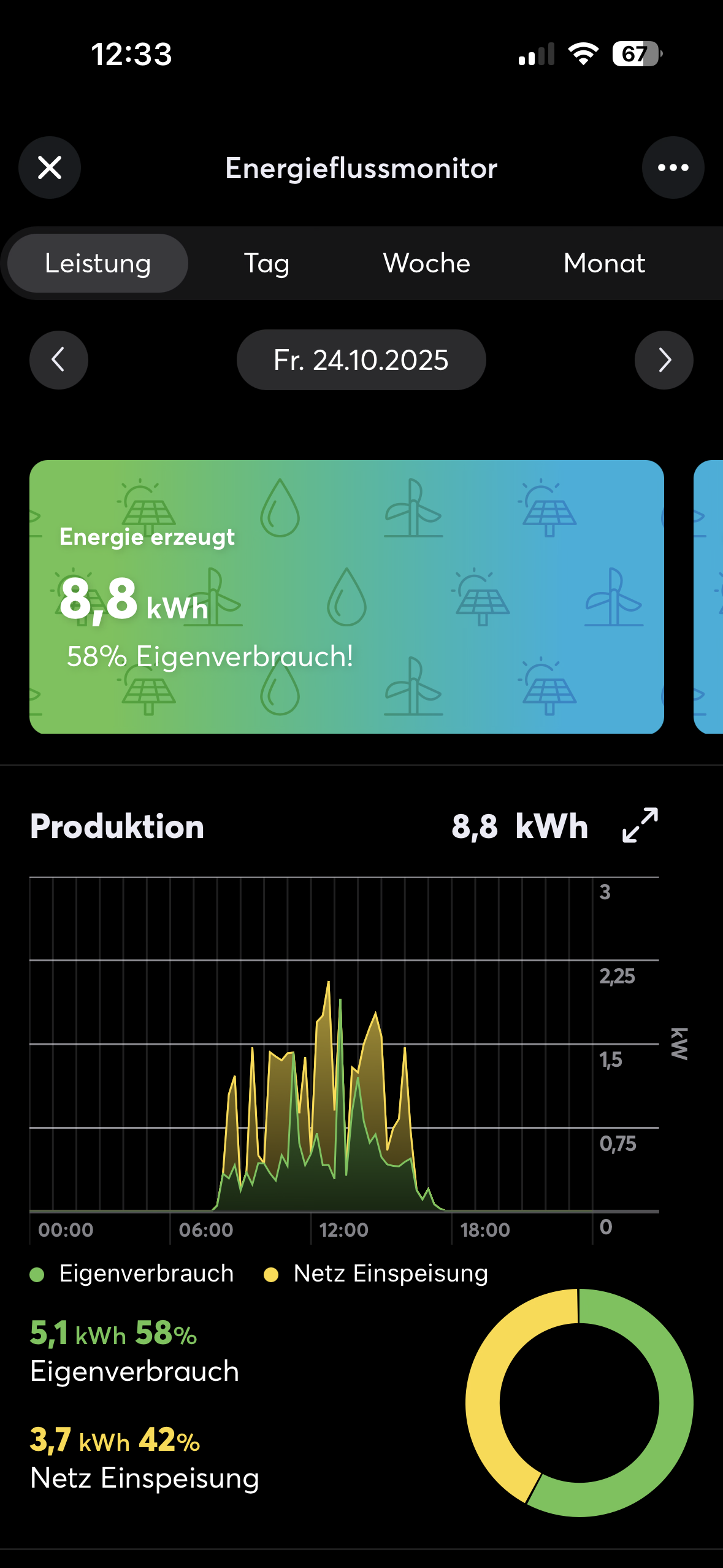

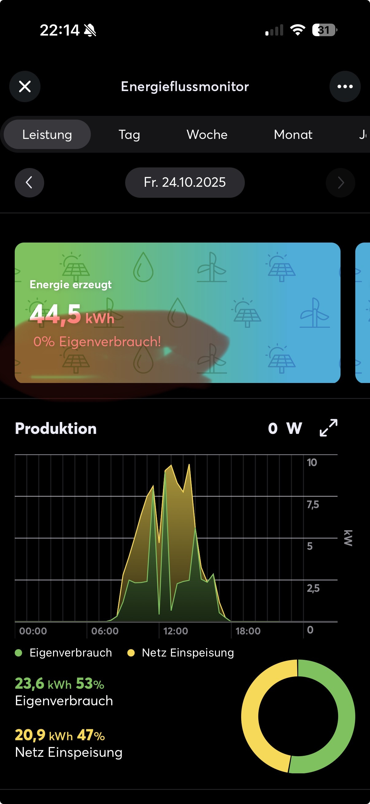

    Macht bei euch der Energieflussmonitor auch solchen Unsinn?
    Zeigt in der Übersicht 0% Eigenverbrauch obwohl das komplette falsch ist?

    energieflussmonitor ist aktuell verbuggt. wird auf der neuen alpha bereits gefixt und mit dem neuen release kommt ein public fix

        An meinem iPhone kein problem
        windows App Katastrophe
        Loxone hat mein Ticket aber als bug bestätigt.

                Ich hatte mir eigentlich erwartet, dass mit dem letzten App Update vor ein paar Tagen der Bug gefixt ist. Ist er aber nicht. Es kann sich eigentlich nur um einen Bug in der App handeln, weil die richtigen Werte ja auch angezeigt werden. Schwache Leistung, Loxone.

                        Seit gestern wird der Eigenverbrauch bei mir (iOS) wieder korrekt angezeigt.
                        • Jan W.
                          • 30.08.2015
                          • 1546
                          Bei mir rechnet Loxone manchmal auch falsch. Ich kann das auch reproduzieren: Wenn ich die Tage zurückgehe, dann kommt es ab und zu vor, dass der Wert im Kasten "Energie erzeugt" nicht zum weiter unten angegebenen Eigenverbrauch in % passt. Wenn ich dann ein Tag vor und dann wieder zurückgehe, dann stimmen die Werte immer!
                          Dieser Fehler tritt nur auf (aber nicht immer), wenn es ein paar Sekunden dauert, bis die Werte vom MS abgerufen wurden. Bevor die Werte weiter unten angezeigt werden, wird der Eigenverbrauch in % oben bereits falsch bzw. mit 0% angezeigt. Für den gleichen Tag tritt der Fehler aber nachfolgend nicht mehr auf, wenn man vor- oder rückwärts die Tage gewechselt hat. Die Werte für diesen Tag werden bei wiederholten Aufrufen sofort angezeigt, selbst wenn man mehrere Monate tageweise zurückgeht.
                          Wenn ich z.B. auf frühere Monate gehe (über Auswahl "Tage" bzw. "Monate") gehe und dann wieder auf "Leistung", so dass ich einen Tag sehe, den ich mit hoher Wahrscheinlichkeit mir noch nicht angesehen habe, tritt der beschriebenen Fehler bei mir mit fast 100%iger Wahrscheinlichkeit auf. Mein MS hat V14.5.12.7.
                          Das Verhalten kann ich aber nur im Browser feststellen und nicht in der (iOS) App. Die wurde wohl vor 3 Tagen auf v16.1.2 aktualisiert.
                          Am Rande auch interessant: für der aktuelle Tag sieht man bei "Produktion" die momentane Produktion (0W im Screenshot von maxw ). Für vergangene Tage sieht man dort immer die gesamte Produktion des Tages (mit "h" am Ende).
                          UPDATE: es scheint an der App zu liegen, denn auf meinem iPad mini hatte ich noch den Fehler und nach dem Update der App auf v16.1.2 war er verschwunden. Dafür habe ich mit der Version wieder den (alten) Fehler, dass das Bild der Intercom sich nach dem Klingeln nicht selbst wieder schießt. Echt super, Loxone.

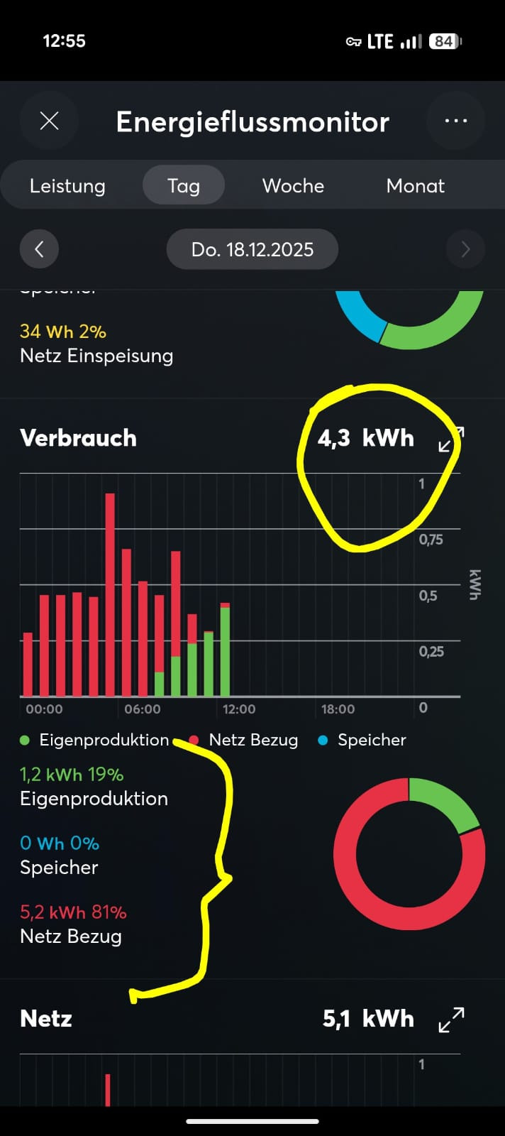

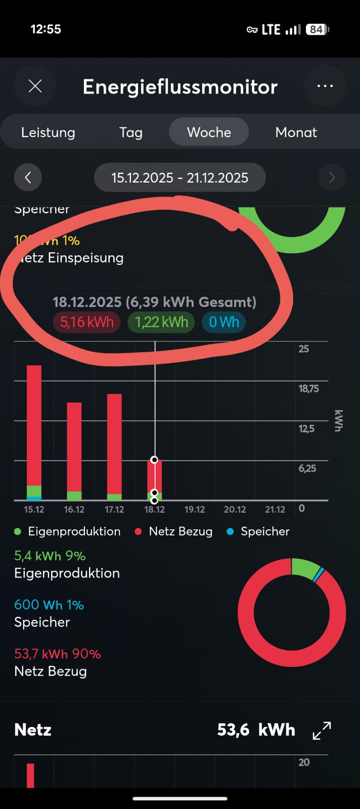

                            Bei mir wird im Energiefluss-Baustein der Verbrauch falsch angezeigt.
                            Ich habe jetzt noch das heutige App-Update abgewartet, es ist aber noch immer falsch.
                            In der Tagesansicht ist die Summer "Verbrauch" falsch.
                            In der Wochen/Monatsansicht sehe ich allerdings den korrekten Verbrauch.
                            Das ist übrigens sowohl in Windows, Android als auch iOs so...
                            • Benjamin Jobst
                              • 1211
                              flump wie sind deine Zählerbausteine beschaltet? Hast du nur die Leistungen an pf oder auch Energiemengen, die du an Mr übergibst?
                              Bei mir war das Problem, dass ich beide Werte übergeben habe und dann hat es nach jedem Programmiervorgang die Statistik für den aktuellen Tag, damit verknüpft die laufende Woche, aktuellen Monat und das ganze Jahr genau so zerschossen.
                              Je nachdem, ob du Mr für Batterie oder Netzanschluss lieferst, schießt es wohl diesen Zählerstand... war zumindest bei mir und bei einem Kunden so.
                              MfG Benny
